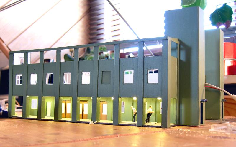

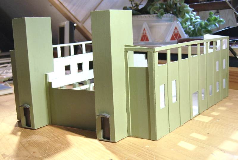

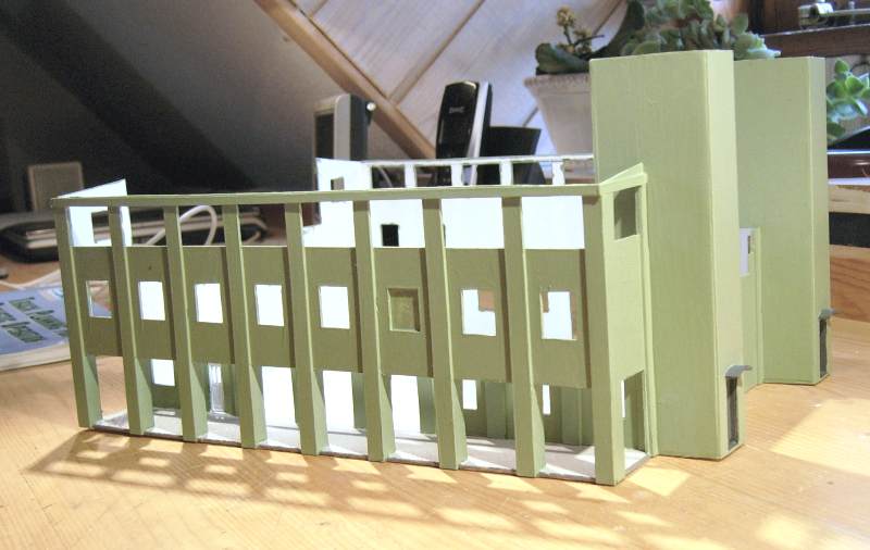

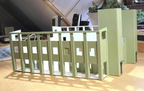

Jeg lovede i en tidligere tråd at følge op på de første billeder af min model af Nørrebro Station. Her er første afsnit:
Stationen har nu fået rejst ydervæggene samt tårne og måler 22 x 28,5 cm. Desuden er den karakteristiske overdækkede søjlegang i facaden gjort klar. I modsætning til min sædvanlige fremgangsmåde har jeg denne gang valgt at male modellen før den er færdigsamlet, primært pga. vanskelighederne med at komme ind i "krogene" når det sidste elementer er monteret.
Farven har været et kapitel for sig selv. Selvom jeg har haft adgang til at gennemfotografere originalen så blev første bemaling alt for mørk. Den nuværende er blevet tonet kraftigt lysere hvilket viser hvor svært det er at omsætte en farvekode til model med succes. Hvorvidt den er korrekt nu kan sikkert diskuteres men det er godt nok for mig så jeg bibeholder den nuværende udformning.

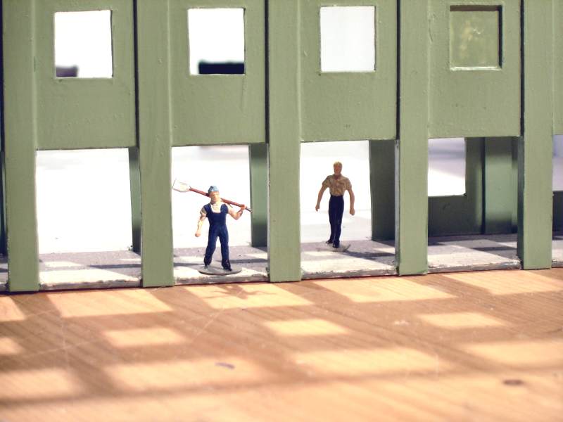

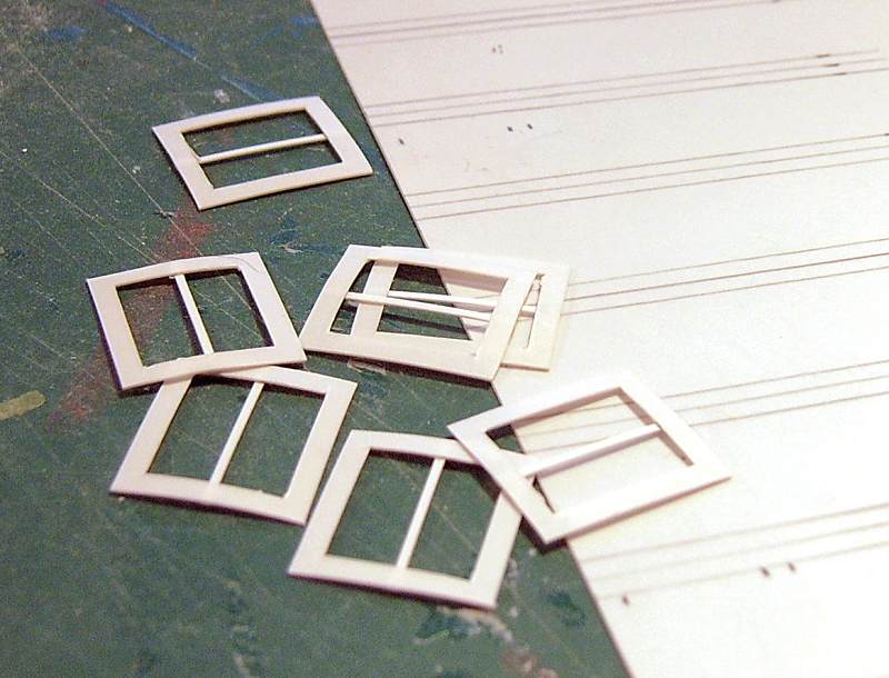

Næste skridt er montering af vinduer. De små vinduer er traditionelle sprossevinduer som er under udskæring. De store i perronplan har nogle specielle rammer som jeg ikke har løsningen på endnu men jeg tror jeg tegner dem op med en spritpen. Input modtages gerne.
Kommentér gerne på byggeriet hvis I har gode ideer, specielt mht. belysning som er den næste udfordring.
vinduer
facadedetaljer02
nordvest02
facade02

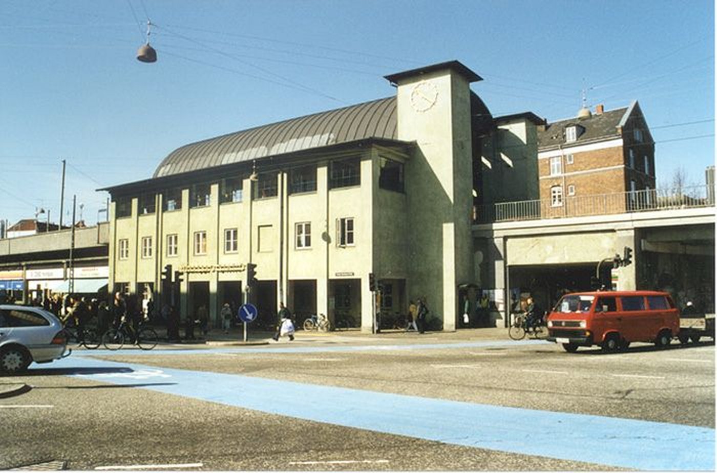

Jeg synes du bygger en flot model - som nemt genkendes som Nørrebro Station.
Når jeg sammenligner med http://da.wikipedia.org/wiki/Billede:Norrebro1.JPG så er din grønne farve for pæn, så prikken over i-et vil være lidt patina eller struktur på de pudsede vægge.
mvh niels peter

Der er jo lige det med farver at det afhænger af vejr, tidspunkt på dagen osv. Prøv at tage et kig på dette der formodentlig er nogelunde fra samme epoke.

OK så kom billederne frem, da jeg loggede ind for at skrive ovenstående. Det er ikke første gang, jeg oplever det ... andre med samme oplevelse?
Jeg er så enig i, at farven er "for pæn og ensartet", i virkeligheden fremstår den mere ujævn i farven, også lige da den var opmalet for nogle år siden. En lille smule "weathering" ville pynte, men kun en lille smule.
Iøvrigt min fulde respekt for projektet Smile

Jamen du har helt ret og det er også planen at tilsmudse når jeg er helt færdig, min kommentar gik mere på farvevalget. Og så synes jeg det er meget svært at vurdere behovet og omfanget af en kommende tilsmudsning før den færdige model er klar.
Hvad gør I andre?

Jeg vil absolut anbefale at du venter med patinering til modellen er helt færdig, så kommer du heller ikke til at ødelægge det undervejs i byggeriet.
Det er jo også svært at forudsige, hvor mange gange der har været brand i aviserne i arkaden, når man skal vælge udseenet. Det sker vist jævnligt.
Husk a tnogle af vinduerne på stationens bagside er blændet med en blade indenfor vinduerne.
Farven ser efter min mening fornuftig ud, men det er svært at bedømme farver ud fra et digetalbillede, det afhænget meget af hvordan lyset har været.
Jeg glæder mig til at se flere billeder.

Vedrørende farver og patinering har du fuldstændig ret det afhænger af vejr og lysforhold, og som Merete skriver hvornår der sidst er blevet brændt aviser af i arkaden.
Selv husker jeg stationen fra jeg brugte den dagligt, omkring 1970-1980, som gråsort med store variationer (skjolder) i farven, men dengang var DSB's vedligeholdelse af bygninger betydelig dårligere end i dag (mange vil nok betvivle at det er muligt).
Ang. vinduerne i øverste etage er de af den for opførelses tidspunkter meget typiske stålsprosse type(egentlig mener jeg at de øvrige vinduer havde samme udseende ), de kan som du selv antyder laves af klart materiale hvor sprosserne så ridses ind og trækkes op med spritpen. Materialet acetat kan anbefales.
Det kan jeg også anbefale til det tøndeformede perrontag, da det (Modsat akryl) kan koldbukkes uden at krakkelere . (Model & Hobby, Panduro ......)

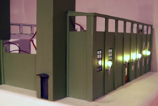

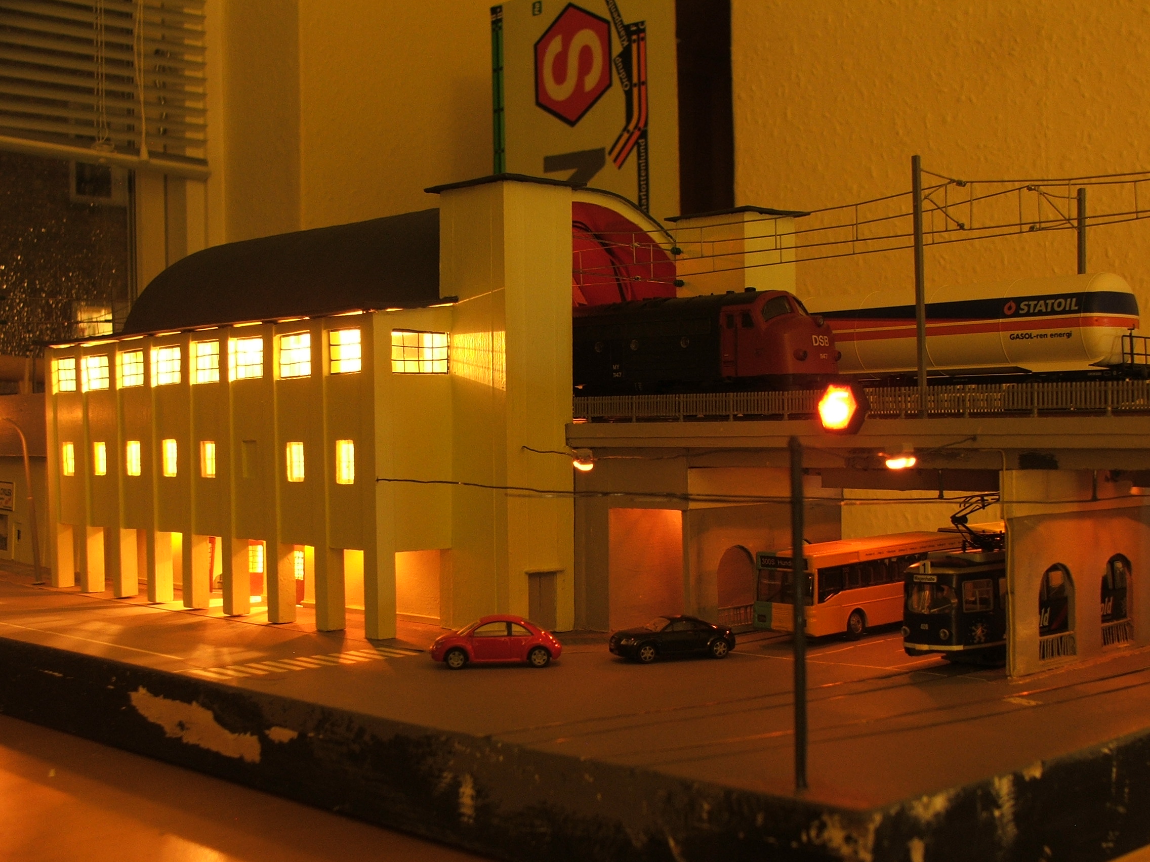

I mellemtiden skrider det fremad. Prototypen på arkadebelysningen er lavet og det ser ud til at fungere godt. Døm selv.
Gad vide hvad de snart tænker inde på stationen med alle de fotografer der render rundt og tager billeder Laughing out loud
arkadebelysning

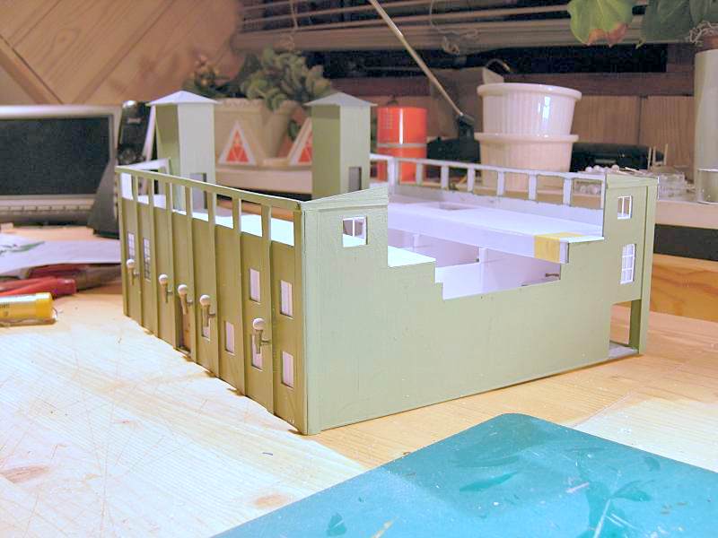

Det går langsomt fremad. Det har vist sig at modellen var mere besværlig end jeg havde troet til at starte med.
Hvad jeg troede var en fuldstændig symmetrisk opbygning har viste sig at skjule store forskelle i øst/vest perronhallerne hvilket jeg er nødt til at tage højde for. Jeg må vist også forbi og have taget nogle supplerende billeder.

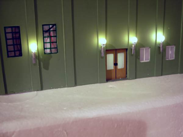

Men i mellemtiden er belysningen på vestsiden blevet klar. Væglamperne var noget nørkling med knappenålshoveder, 3 mm lysdioder og 2,5 mm halvstaf-lister fra Evergreen. -Det tog en lille uge og jeg skal bruge 12 mere til perronerne Sad
Lige et par stemningsbilleder efter mørkefald.
vestside om natten
sydvestside med belysning

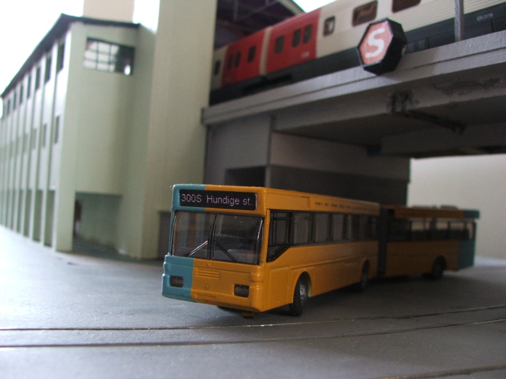

Jeg har en god kammerat der også har bygget Nørrebro station, som jeg da lige syntes var værd at vise jer.
Den er lavet med sporvognsskinner, så kan man selv bestemme om man syntes om det skal være for 10 år siden eller 40 år siden.
Billede 014
Nørrebro
Mvh. Emil Eshardt-Nielsen

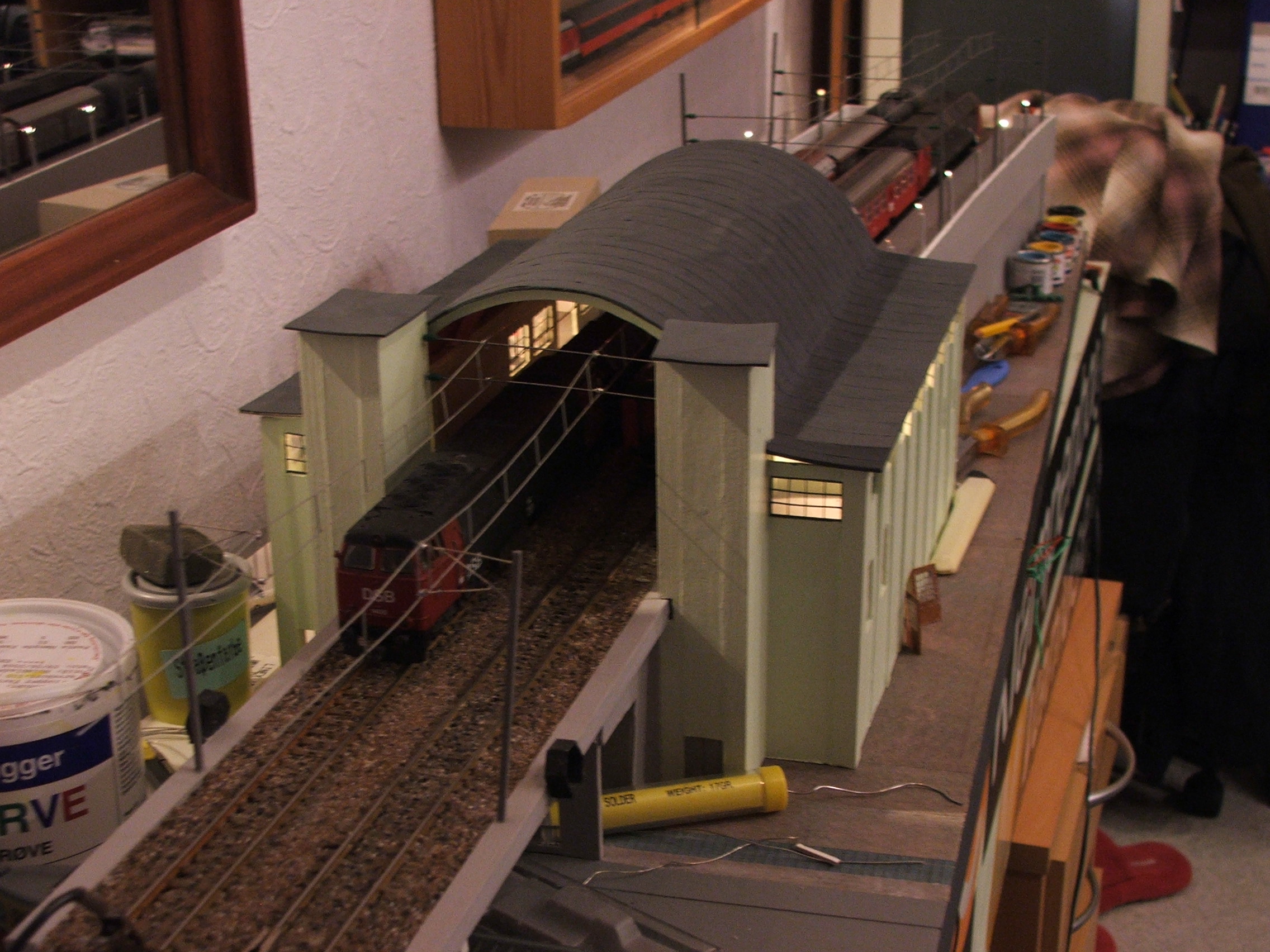

Der kommer kun et billede med denne gang
nord03

"Occam" skrev:
"tybalt" skrev:
Ang. glasgavlene, så tror jeg nok at de var fjernet i perioden mellem elektrificeringen og den store restaurering for noget tid siden. Er der nogen der ved mere?
Der tager du fejl Occam. Glasgavlene har ikke været taget ned og det var meget få af ruderne, der ikke kom hele genner restaureringen selv om nogle troede at de 4 manglende ruder skyldtes smadret glas. Det ses tydeligt på et af billederne her, at det gør det ikke. Bærekablerne skal bare også ud ig ind på stationen.
M.v.h. Merete N-P

Occam
Indlæg: 583
"merete_np" skrev:
Jeg synes, at kunne huske at have læst i lokalavisen, da jeg boede i området, at glasset blev genetableret efter restaureringen. Prøv at kigge på billedet i bogen Byens baner, s. 225, der er et billede fra 1993, hvor glasgavlene mangler. På billedet side 232 fra 1996 er der heller ingen glasgavle.
Se også billedet her fra 2000:
http://www.l-eriksen.dk/toge/fast/sjaelland/stkbh/stationer/noerrebro/1/...
Et andet sjovt billede i samme bog er Nørrebro Station under besættelsen (s. 164), hvor man kan se at køreledningerne er ført gennem runde huller i glasset, og ikke som i dag ved at enkelte ruder helt er taget ud.
- Occam
