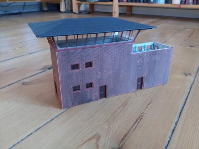

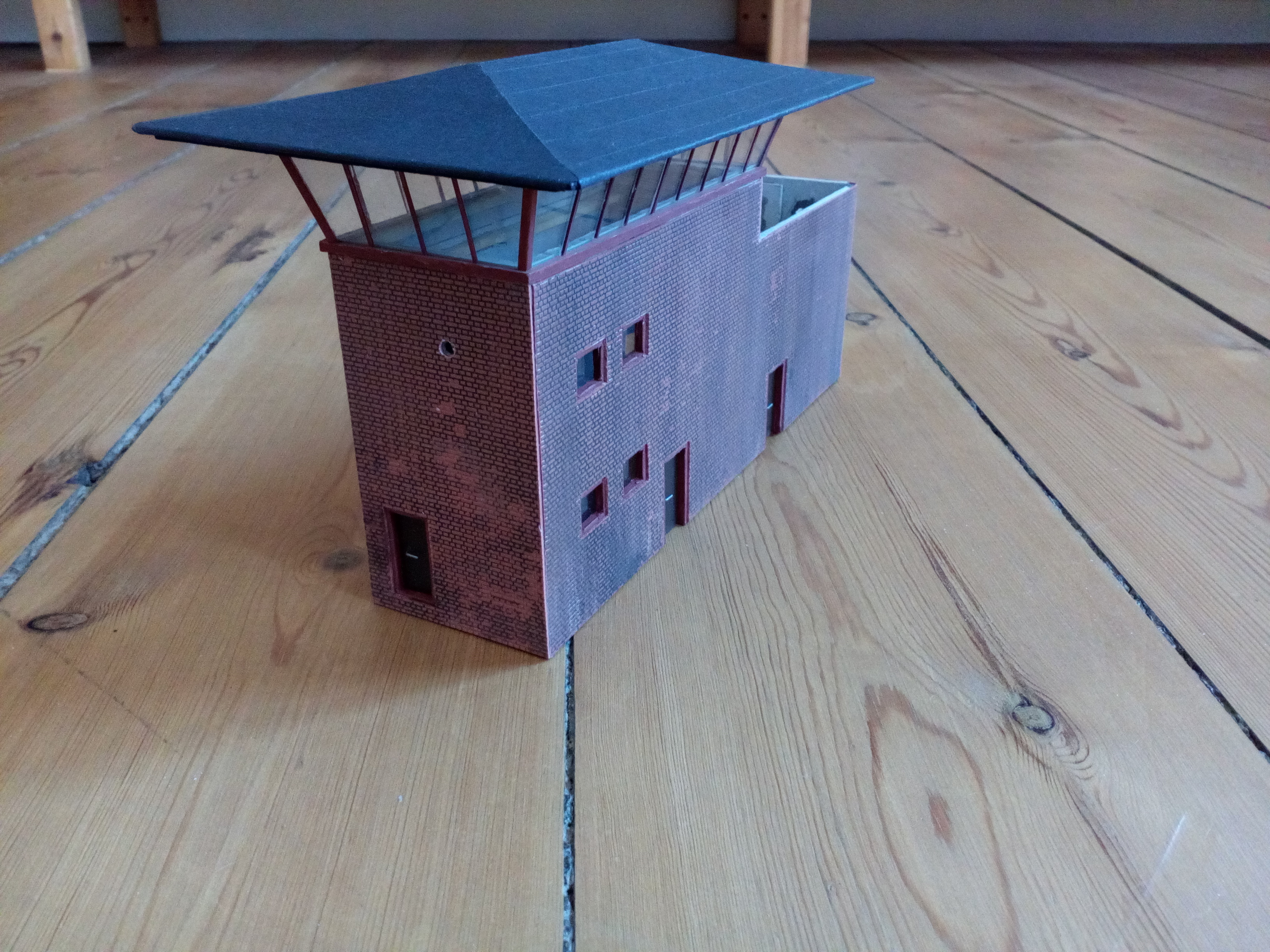

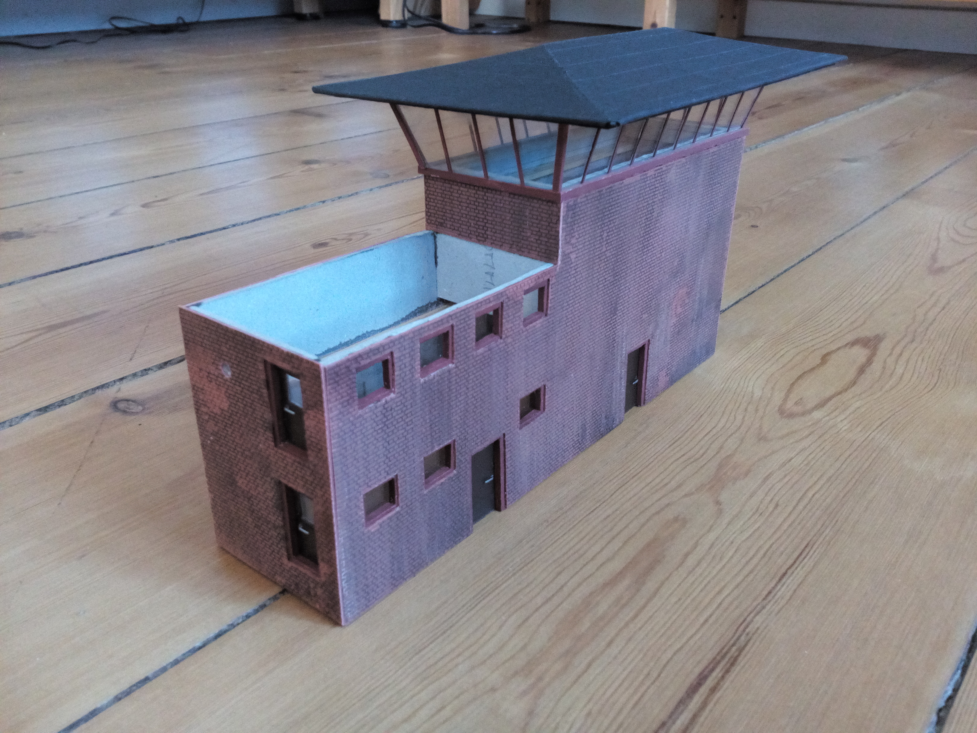

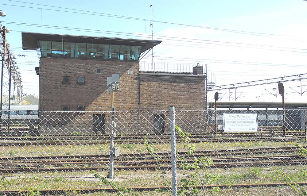

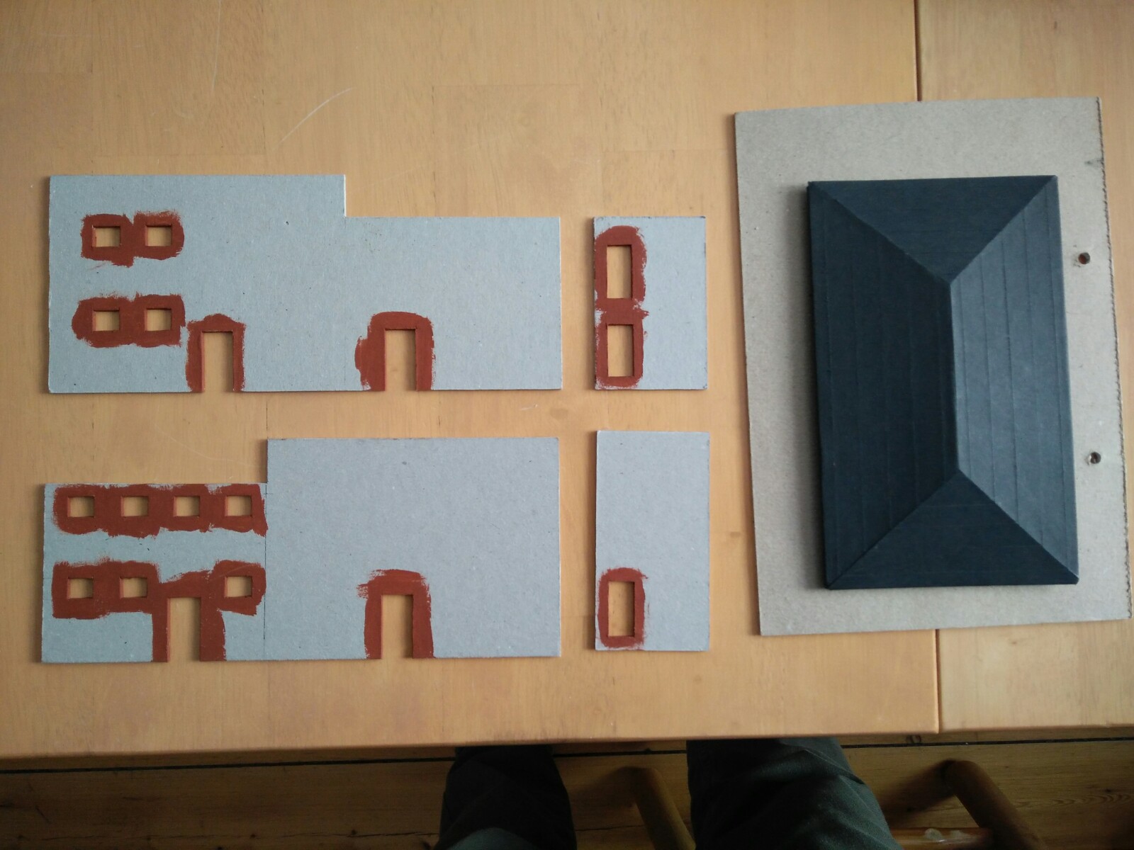

Næste bygning til HgMJK´s store Helsingør anlæg, er nu under opbygning. Det er, som overskriften siger, Kommandoposten.
Skelettet er skåret ud, murstenene er "svinet" og venter på at blive lagt. Taget og vinduerne er ved at være færdigt.
Indretningen mangler, men her er Henning H087 Ûbergenerelle Generaldirektø i fuld gang med at skaffe billeder.

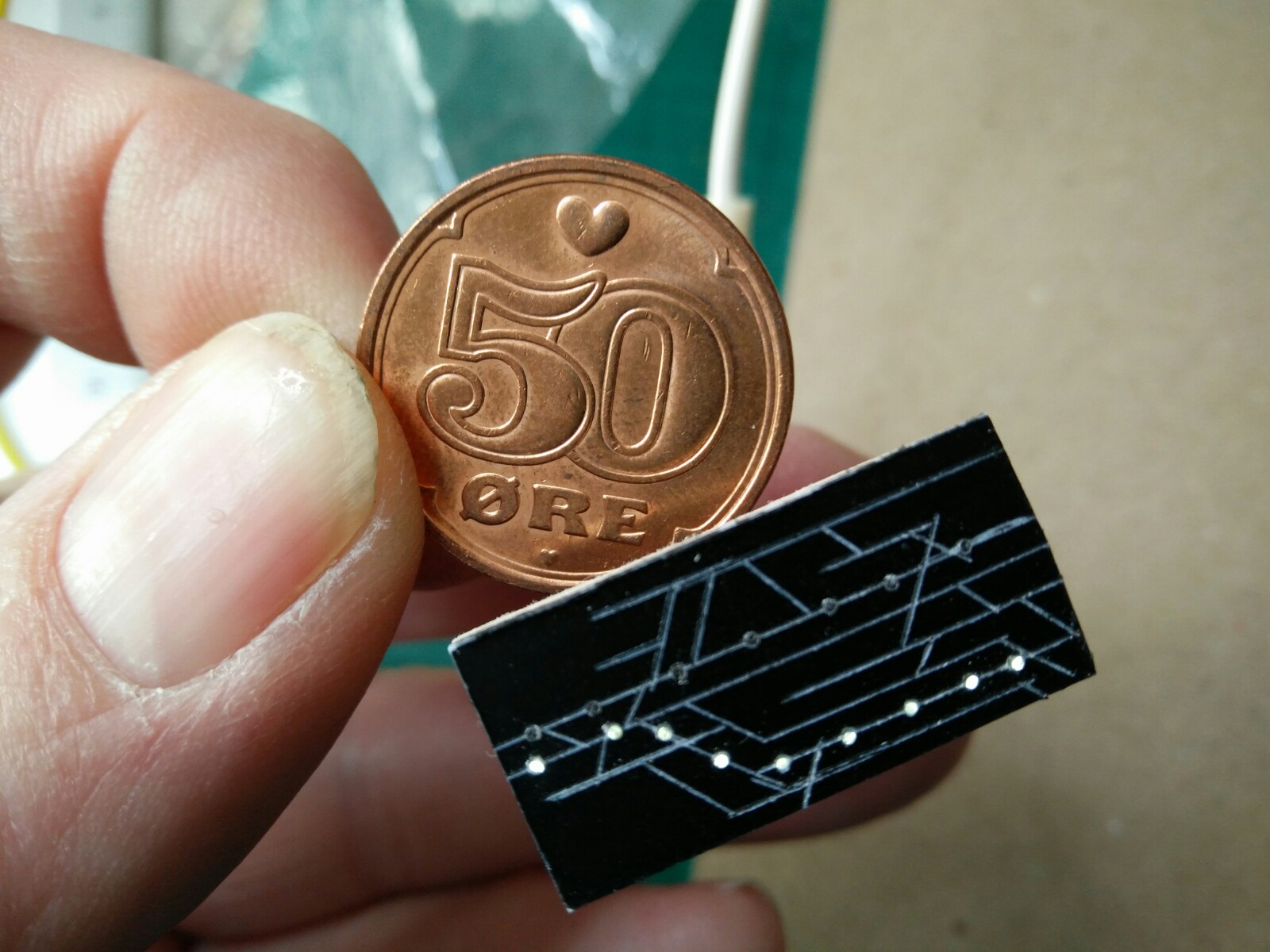

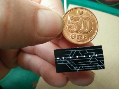

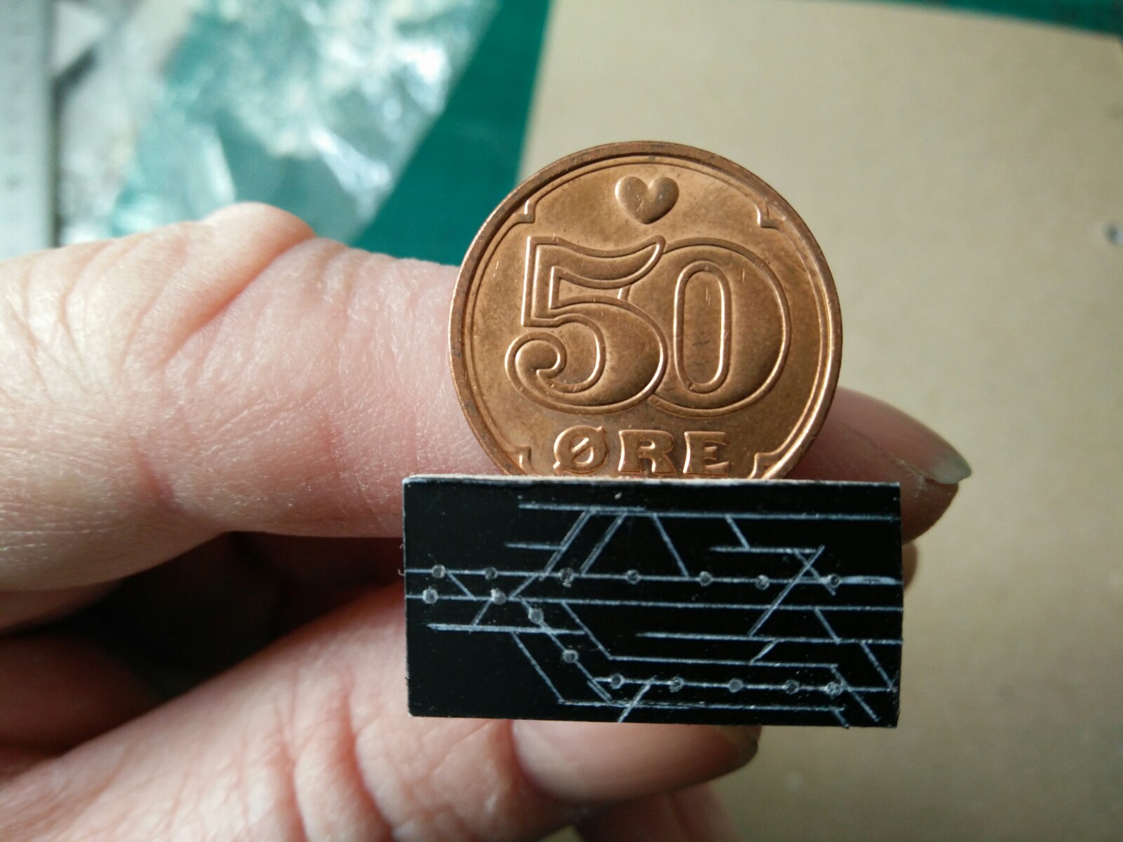

Dog har vi et billede af sportavlen, som nu er blevet fabrikeret i 1:87. Der er "kun" 2 sporveje med monteret lys.
Imens bygningerne så langsom skyder op, er andre klubmedlemmer i fuld gang med at tegne sporplanen op på de plader hvor Helsingør Station skal ligge, Det er et stort imponerende arbejde.
Billede  Billede Billede
Billede Billede
Sådan her skulle den engang gerne blive.
vh
Lasse

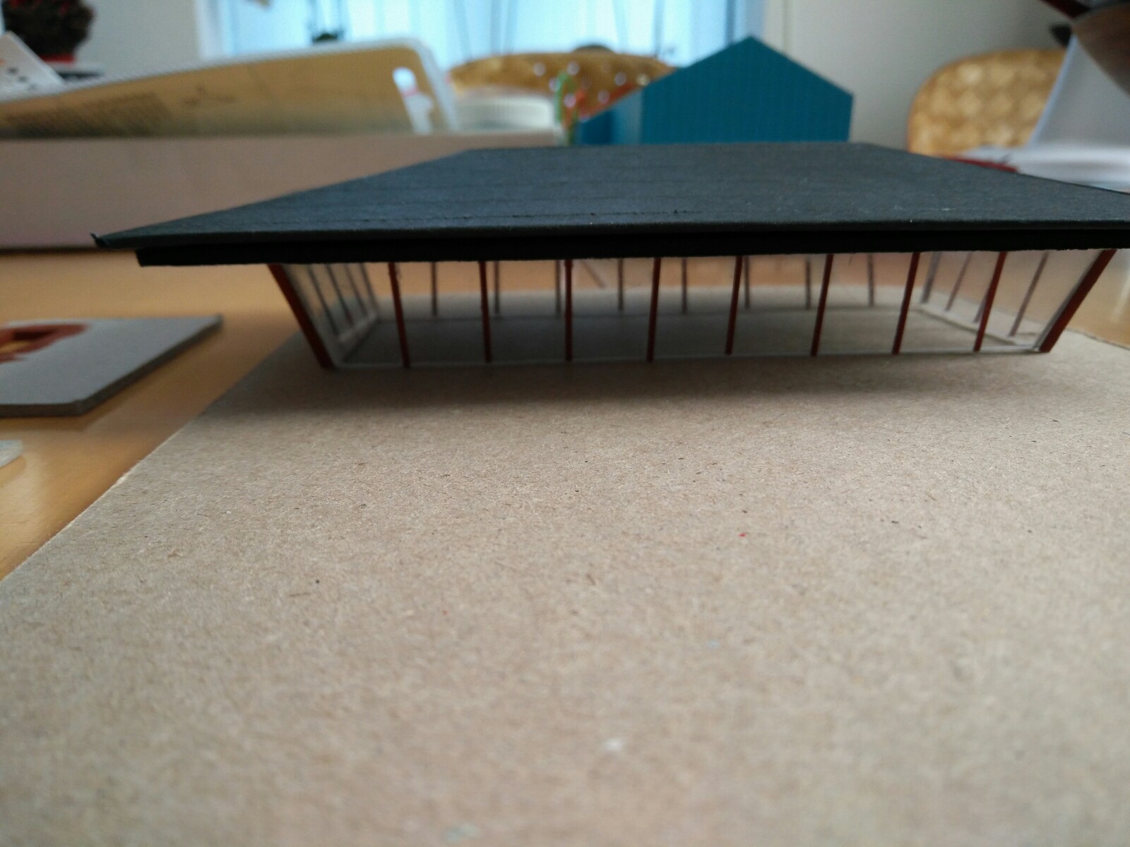

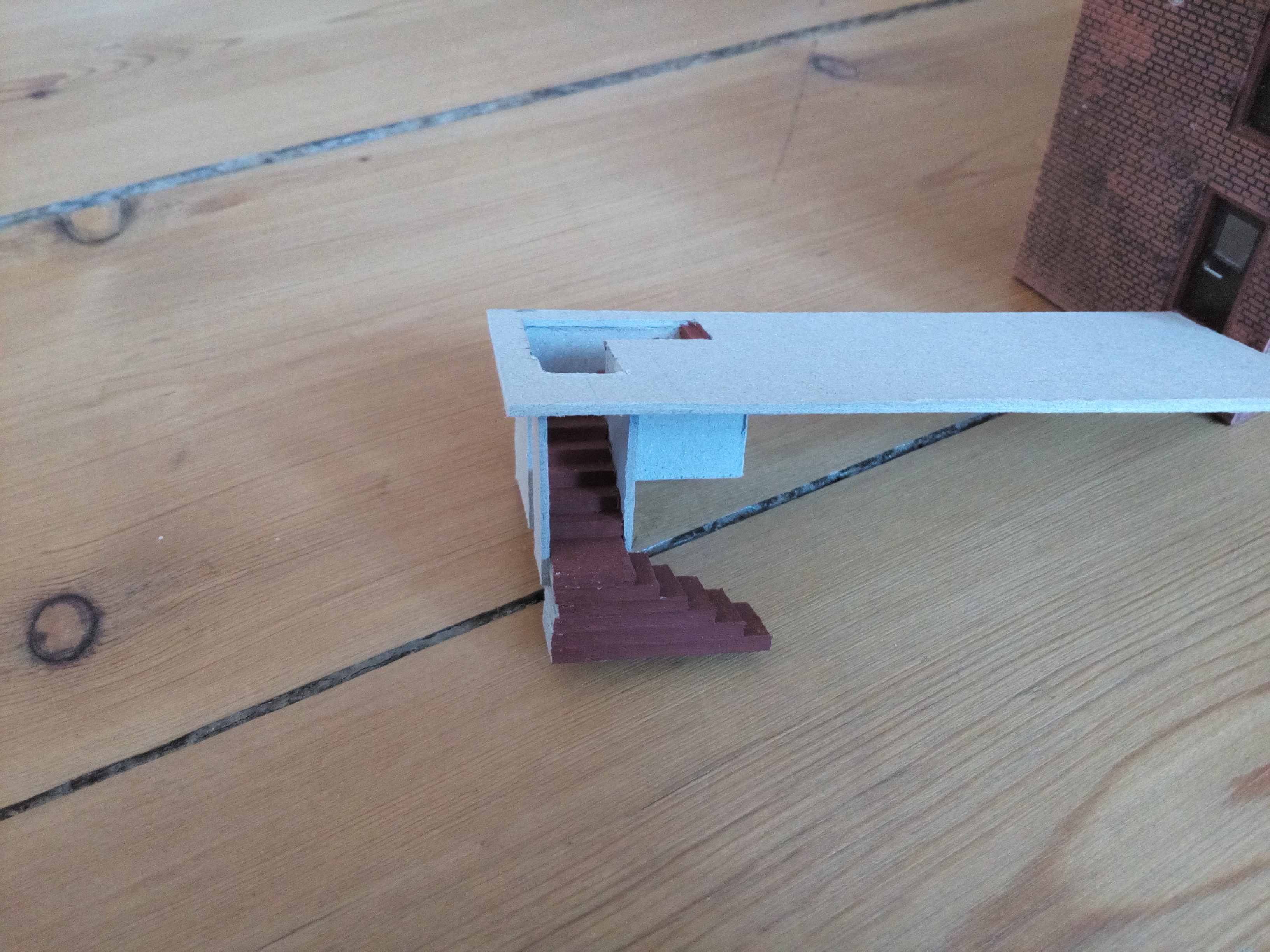

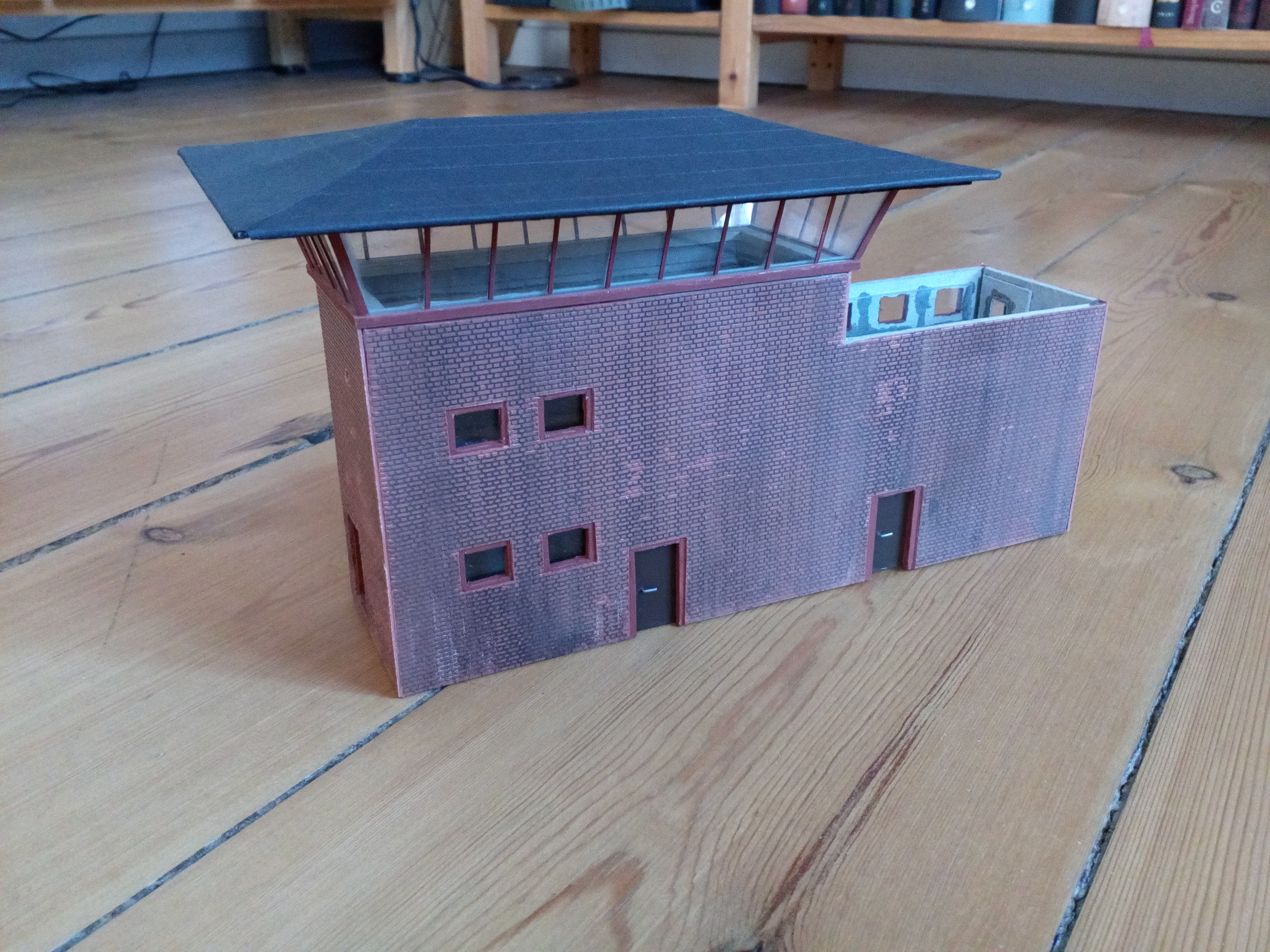

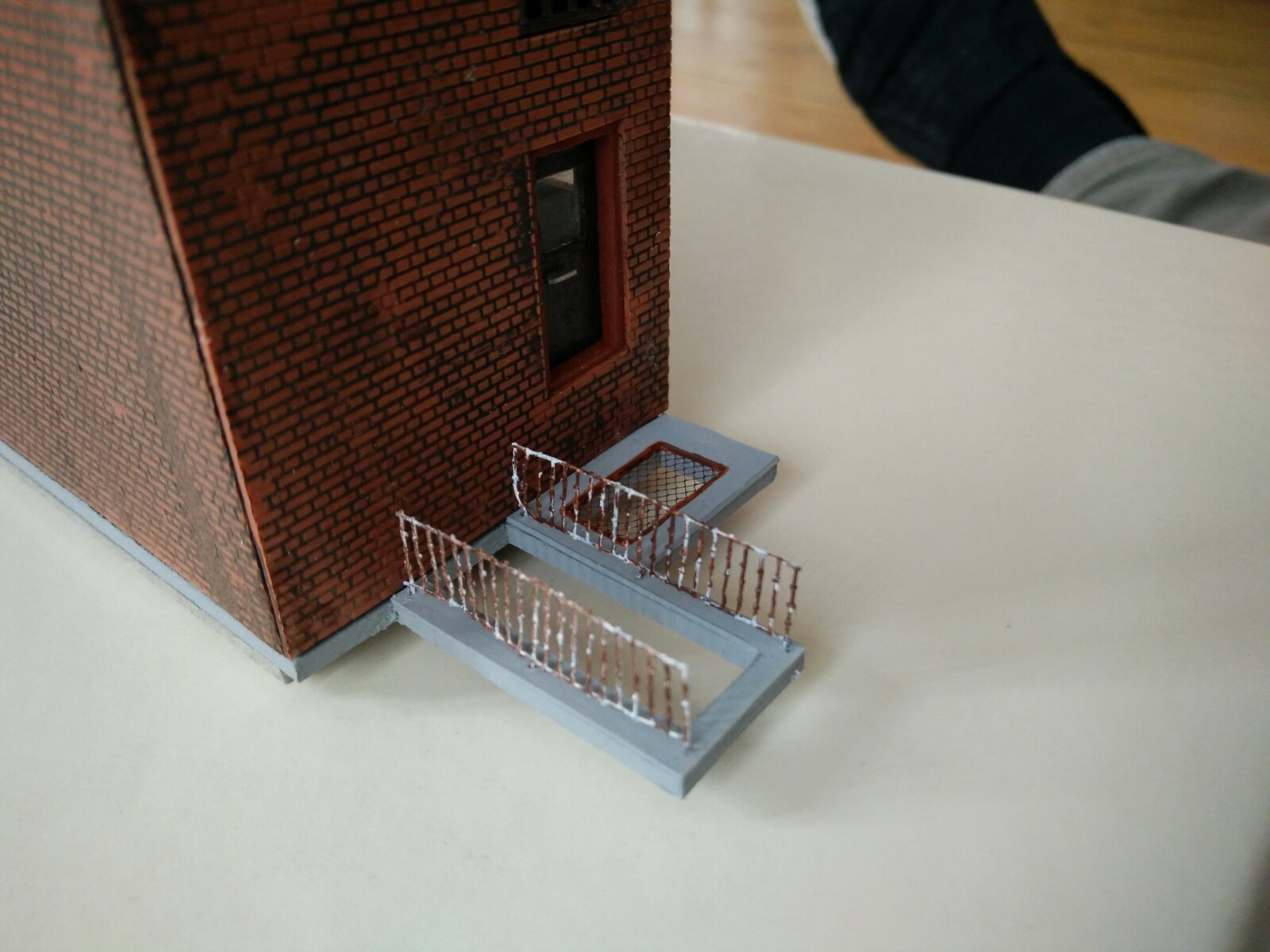

Lidt flere billeder.
Billede  Billede
Billede Billede
Der mangler mange detaljer, blandt andet skal hjørnerne på bygningen " svines" til. Tag og vinduer i kommandorummet er kun sat løst på, da indmaden skal sættes fast på gulvet, som ses på sidste billede. Hullerne i gavlene er til ledninger til de tavler der der hænger på gavlene.
Vh
Lasse

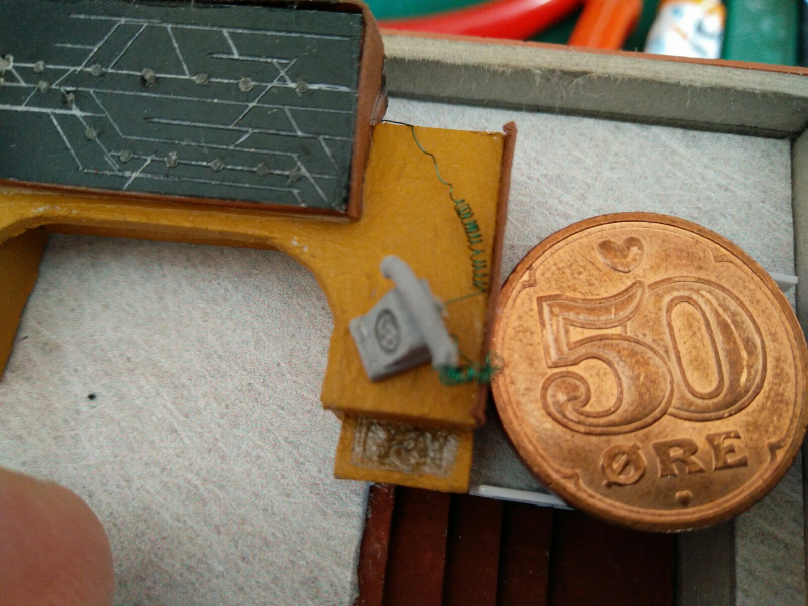

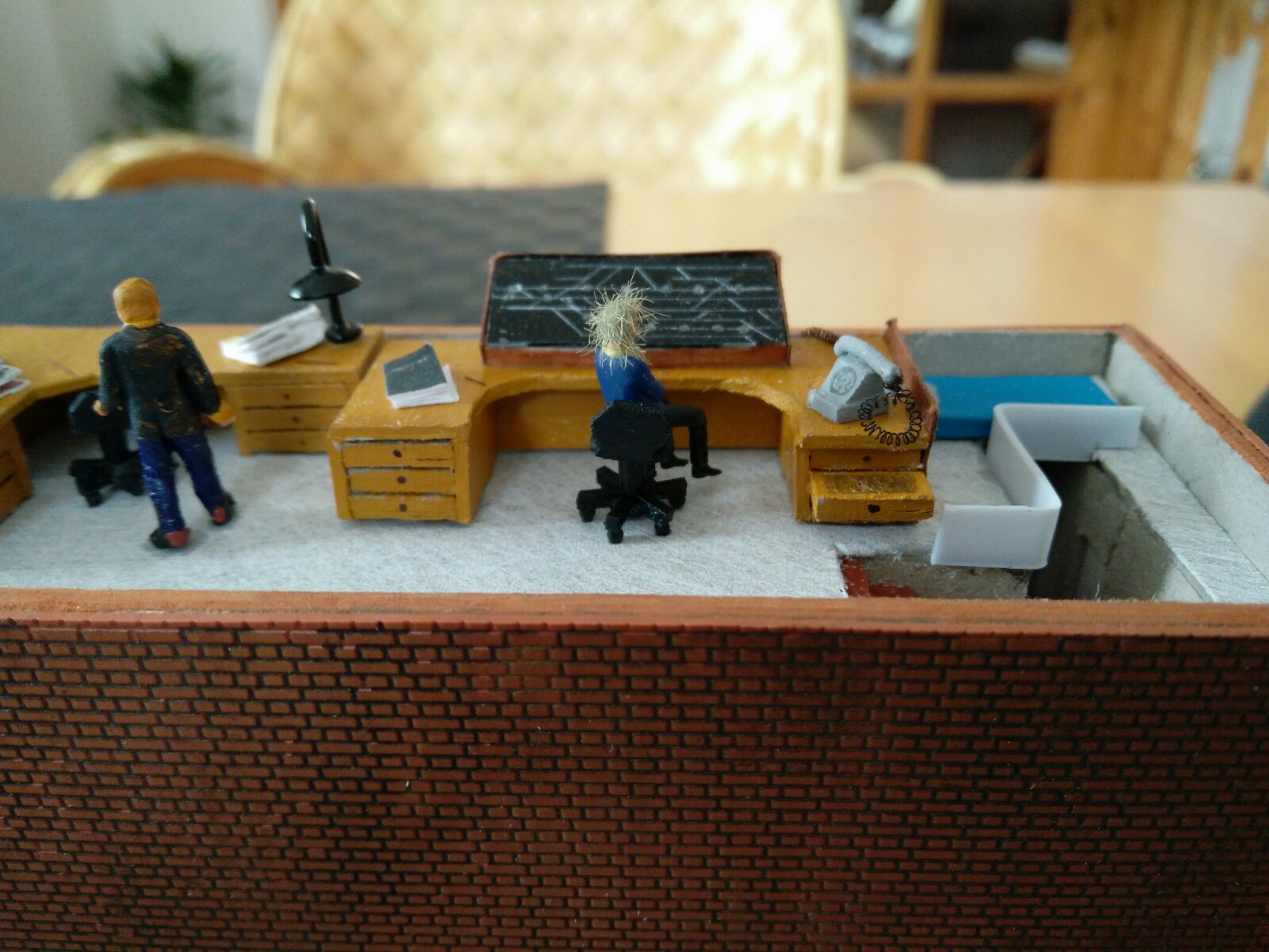

Jeg har fået Signalreglementer fra 1944 lagt på skrivebordet i kommandoposten, sammen med ekstra Bladet og en bog om HHGB (fritidslæsning når personalet er på arbejde) , nu skal der laves en telefon m.m.
Heldigvis er der meget åbent til at kunne placere tingene. Vinduer og tag er endnu ikke placeres og det vil forøvrigt være til at løfte af.
Billeder følger.
vh
Lasse

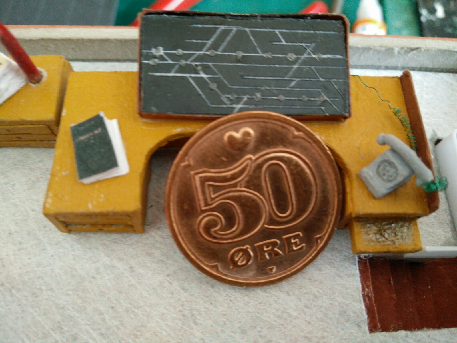

Lassefar2009
Lassefar2009
Indlæg: 303

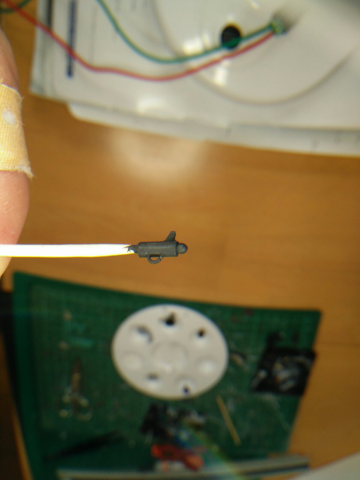

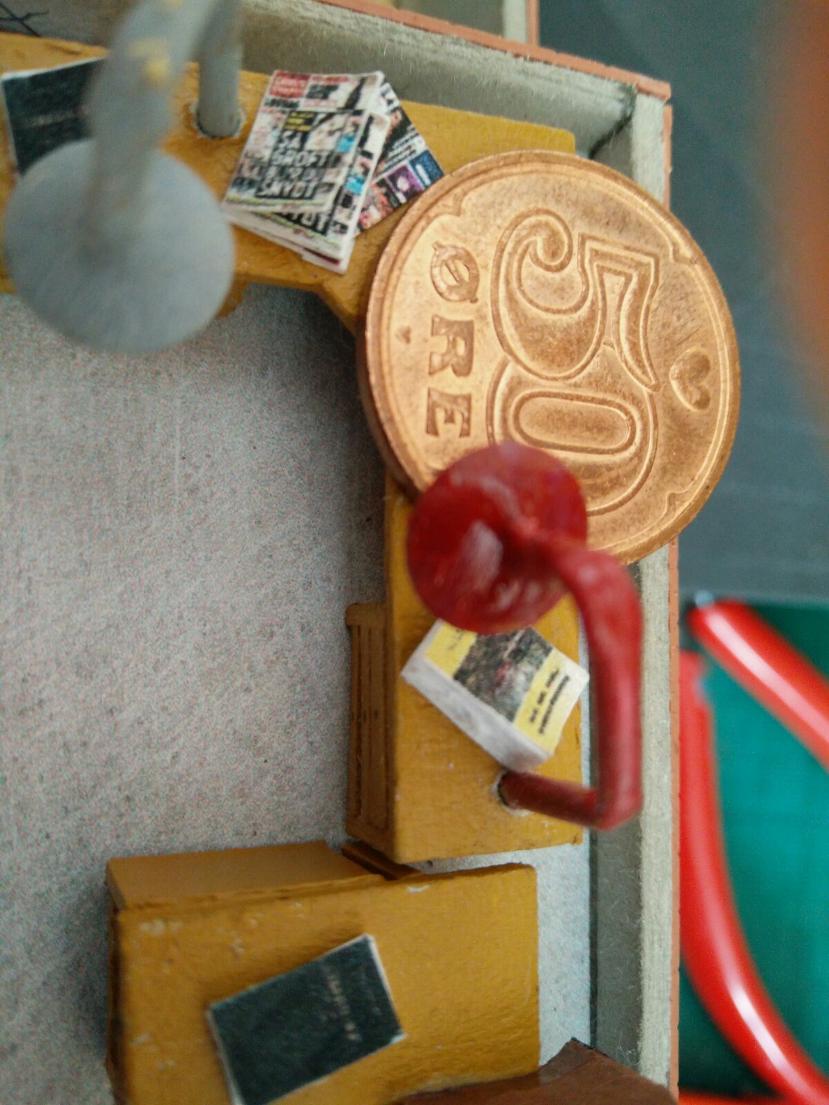

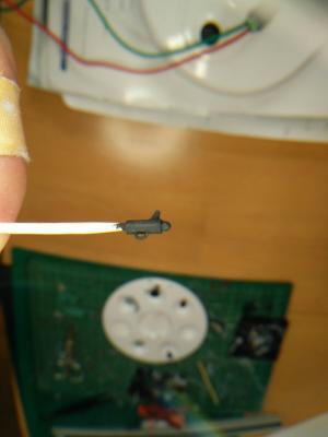

Kunne ikke lige finde en sort eller grå telefonledning, så KTAS havde en grøn på lager.
Arkitektlamperne blev lidt store, så der er bestilt nogle nye (det bliver størrelse Z) så mon ikke de passer i størrelsen.
Ekstra Bladet er klar til at blive læst (side 9 er hevet ud og skal åbenbart hænges op et eller andet sted) og bøgerne er om HHGB og Signalreglement fra 1944.
Der mangler et par reoler og nogle ansatte.

Jeg har siden du viste sportavlen - med lys osv, tænkt, at hvis du kan klare dig med et display i fx 28*35mm, så må vi kunne lave en Arduino styret sportavle til dig. Opløsningen er ikke super fin, men har dog 128*160 prikker og i farve. Se fx her: http://el-supply.dk/soeg/?s=arduino&page=2  eller  her: https://store.arduino.cc/product/A000096    Komponenter koster vel omkring 220,-kr (arduino plus display) samt en gammel telefonoplader eller 9V batteri
Du kan se et sådan display i funktion her:  https://youtu.be/r4NbQ46CMiU   , som omtales i denne tråd https://www.sporskiftet.dk/forum/modeljernbaner/elektronik/er-der-en-elektronikkyndig-til-stede

Der er indbygget lys til 2 forskellige sporveje i min tavle og jeg ville gerne have dem til at skiftes med at lyse med et vis interval. Jeg har nogle ne555 og har spurgt på Facebook om den kan bruges til dette. Der er kommet nogle links og jeg har prøvet at bygge det på et breadboard, men uden held.
Måske kan en Arduino bruges? Det kræver dog en meget udførlig vejledning, skåret ud i pap og bøjet i neon. Big smile

Jeg bruger 0,5 mm lysleder, som så er samlet i 2 bundter. De 2 bundter bliver sat ned i to rør, hvor der er en lyskilde..
Det er så meningen at de to lyskilder skal lyse på skift. Min nye tanke er at forbinde et sporskifte på Helsingør anlæget på HgMJK til lyskilderne, således at det er sporskiftet der bestemmer hvilken sporvej der skal lyse.
Det gør det nok lidt nemmere. Men jeg gør plads til begge dele,

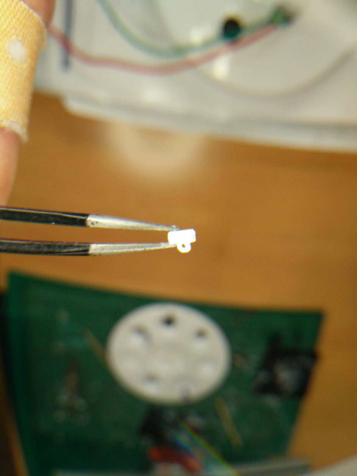

Jo jeg bruger 0,5 mm lysledere, som så er samlet i to bundter.
Jeg er blevet en erfaring rigere da jeg monterede lyslederne i sportavlen. De blev dybbet i en lille klat sekundlim og monteret i hullerne, Tavlen er lavet af 0,5 mm tyk plastcard. Herefter blev en tykkere papplade , med de samme huller, monteret bag på og så gjorde jeg fejlen, Jeg satte nogle klatter sekundlim på lyslederne og pappladen, for at de ikke skulle løsne sig, når jeg skulle bukke dem, Efter et par dage viste det sig så desværre at sekundlimen havde ætset lyslederne, så de knækkede af på bagsiden af pappladen,  Sad(
Så jeg måtte skille det hele ad og bore / trykke lyslederne ud af sportavlen for at montere nogle nye og efterfølgende bruge noget andet lim. Godt det skete nu og ikke efter at det hele var monteret.
Helsingør anlægget skal bygges op efter 1960 sporplanen og bygningerne skal være fra samme periode, derfor den gamle sporplan og KTAS. Telefonledningen som er grøn, vil blive udskiftet med en sort, det er nok lidt for moderne at have en grøn ledning i ´60 erne.

Hvis vi er tilbage i 60´erne skal telefonen være sort (og ledningen ligeså) - og være forsynet med vingehjul.
Kommandoposten havde ganske vist også en ktas-telefon, men den blev kun anvendt til eksterne telefonsamtaler. Al telefoni blev foretaget over DSBs eget telefonnet. (som også stod i forbindelse med udlandet .... selv færgerne kunne man ringe til  - kvit og frit)

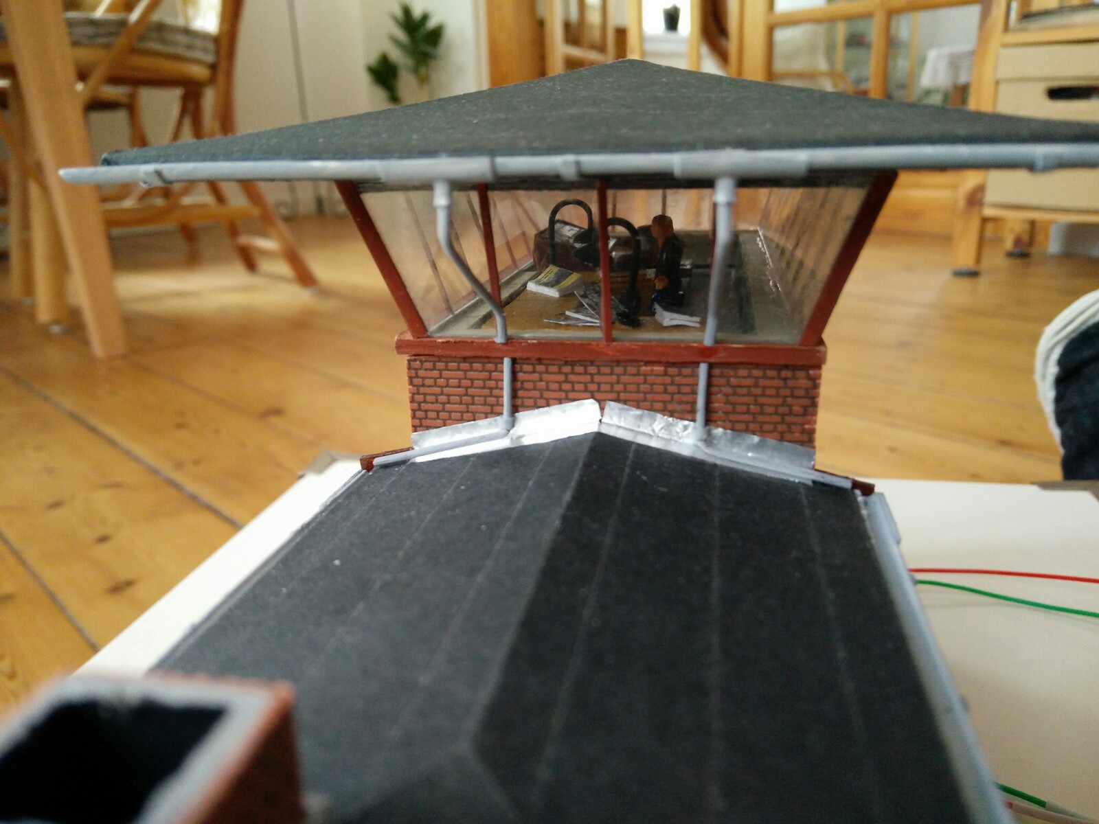

Så er kommandoposten færdig. Den er nu hos HsMJK og venter på at at sporområdet til Helsingør station bliver færdigt.
Billede Billede
Billede Billede
Billede Billede
Der er sat automatik på sportavlen, så to sporveje lyser enkeltvis og samtidig. Det er meningen at automatikken skal erstattes af to sporskifter.
Nedenstående link viser hvordan det ser ud nu.
https://youtu.be/2sA9FkfeclQ
Næste projekter er bilfærgen Kronborg, jernbanefærge Glyngøre ( som startede på H/H overfarten som Helsingborg, den var afløser færge på H/H overfarten omkring 1960) og selvfølgelig Helsingør Station.
