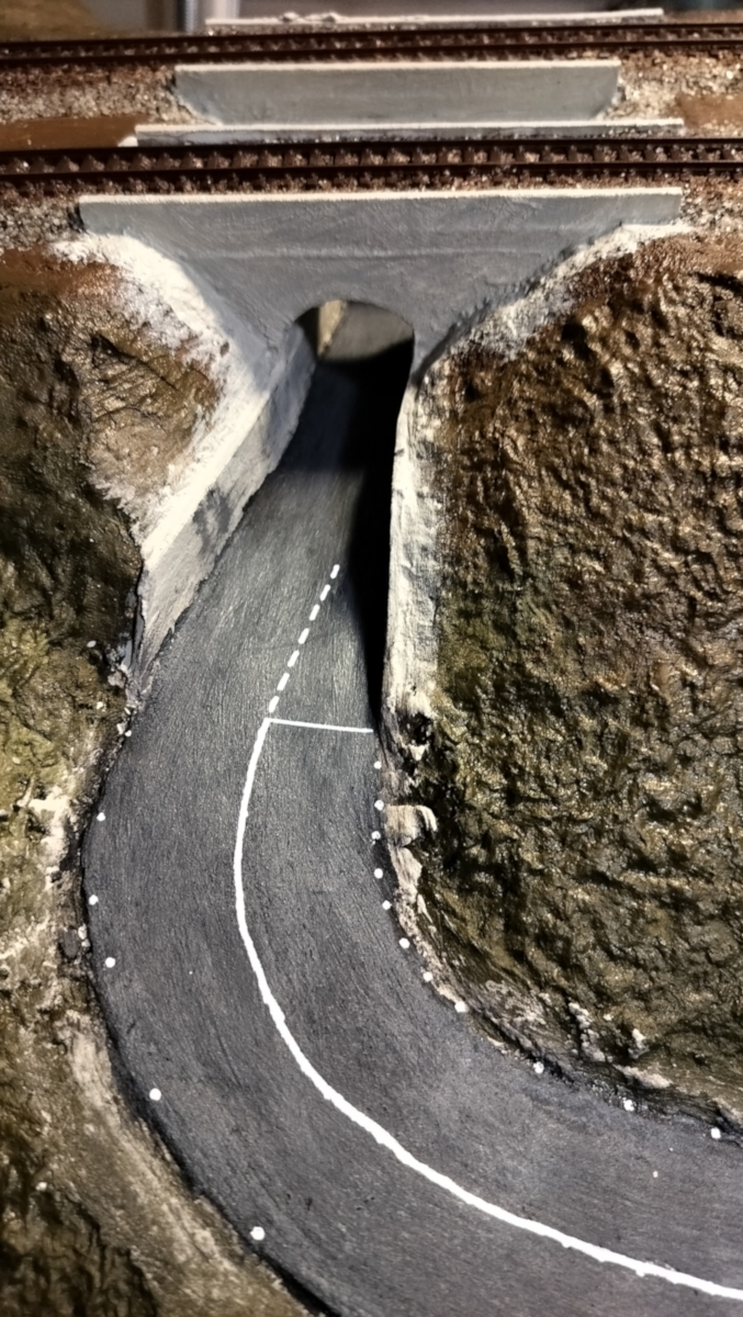

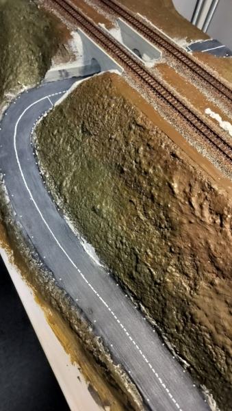

Jeg er rendt ind i et banalt problem, som jeg har svært ved at løse: Jeg har behov for at tegne vejstriber på en vejbane i model, både brudte og ubrudte i midten og i vejsiderne, men mine to første forsøg er simpelthen ikke tilfredsstillende nok.
Jeg ved godt at jeg nok er min egen hårdeste kritiker og at jeg "bare" kan slække på mine egne krav, for at konkludere "at det er godt nok", men det fungerer ikke rigtigt.
Mine hidtidige forsøg er baseret på en placering af tre små, hvide prikker med en tynd Posca-tusch (een midt på vejbanen og een i hver vejside) og så med ca. 10 cm's mellemrum langs vejbanen. Så har jeg "interpoleret" prikker mellem hvert sæt prikker to-tre gange, så jeg er endt med prikker med ca. 15-25 mm's mellerum. De prikker er blev forbundet ved at tegne med en metallinial eller i hånden. Desværre får jeg fordelt punkterne "skævt", så striberne bugter sig mere ind og ud end vejbanen.
Hvad kan jeg gøre?

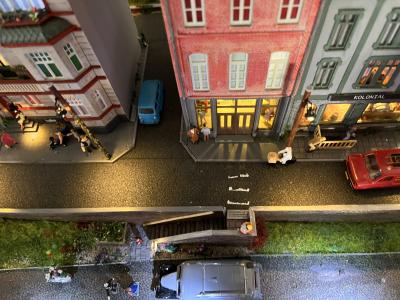

Jeg må få taget et billede en af de nærmeste dage, men felterne blev blot lavet med en simpel skabelon af papir, hvor felterne var skåret i papiret.
Skabelonen på vejen blev overmalet med en hvid tusch, som var en gammel "rettelse" tuscher, så der var ikke overflod af farvestof, så felterne var bestemt ikke perfekte og så ikke nye ud, men sådan blev det ( det bliver spændende at se billedet, for pænt blev malingen ikke ).

Jeg er ikke for stolt over resultatet, fordi det er ikke særligt pænt, men det blev lavet ca. 1 mtr. ind over pladen ( var før jeg fik min stige ).
Så næste gang stigen er rejst, så skal der rettes lidt til !
