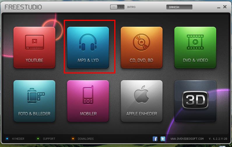

Som skrevet før kan du hente programmet her: www.videosoft.com

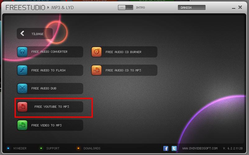

Efter installation klik her:

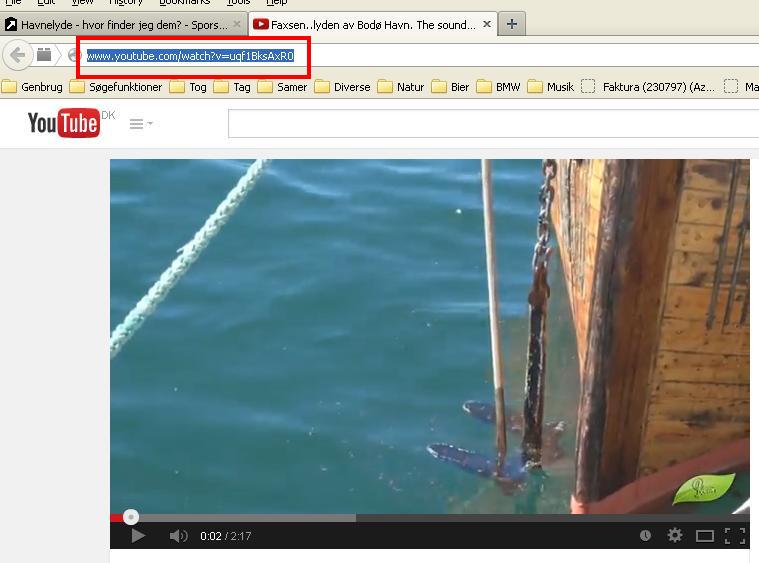

Fortsæt her:
Kopierer linien her............................

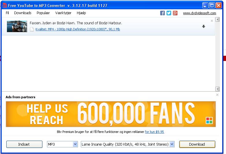

Højreklik inde i det tomme felt (se nedenunder) og klik på Sæt ind........
Så ser det sådan ud og nu kan du downloade din lydfil fra videoen. Her som MP3 men du kan også vælge andre formater. Derefter kan du nok overføre den ind i din I Pad Wink
