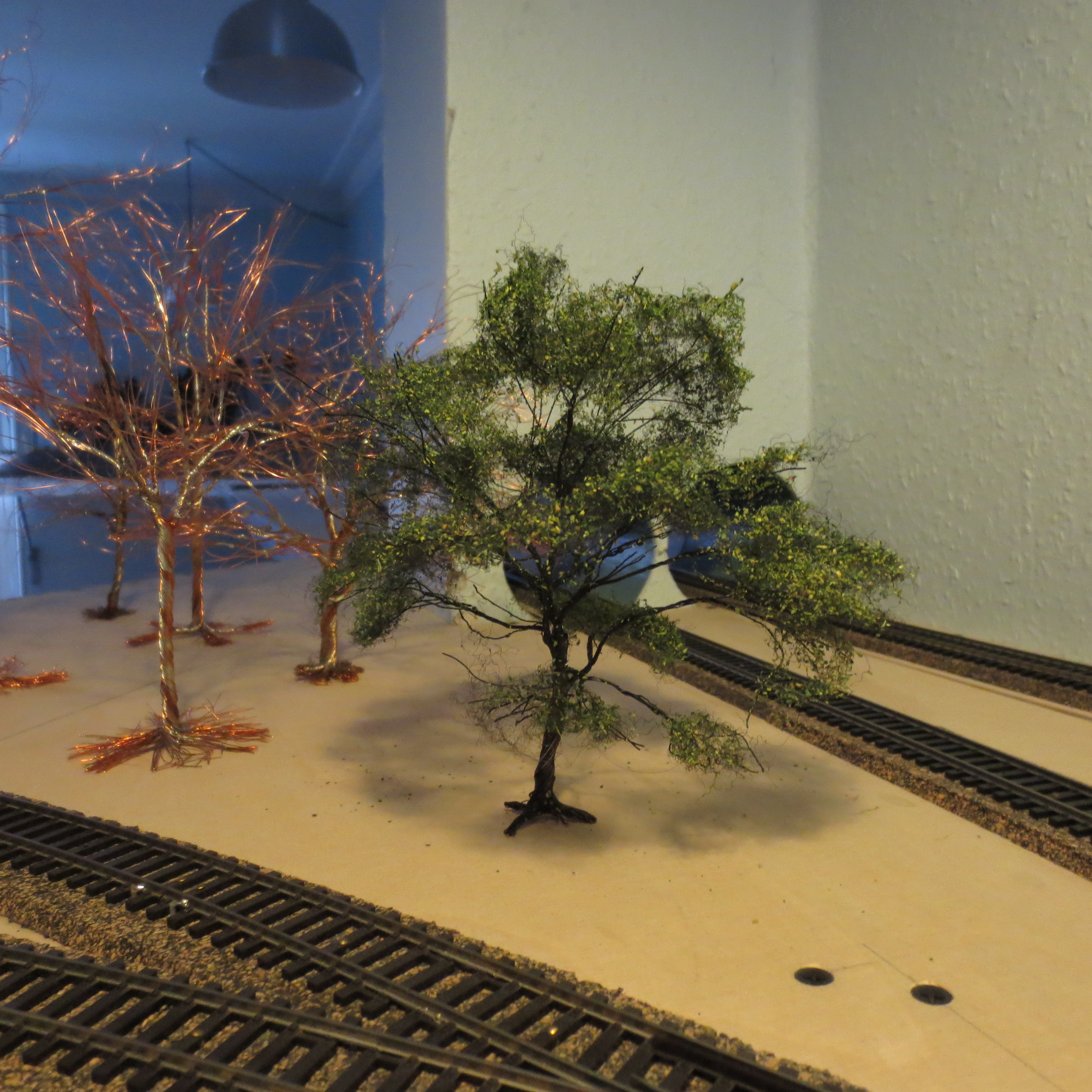

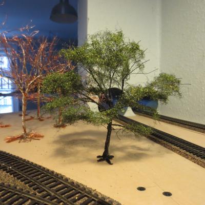

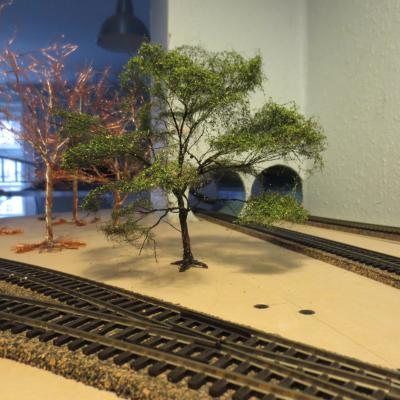

Andet forsøg. Nu spredte jeg filtervatten yderliger ud. Herefter en gang sort, på med løvet.
Bedre.
Jeg bliver bare fustreret over at når det r færdigt, så fremstår der stadigvæk grene uden. Filtervatten mangler kontrast.
& jeg har på fornemmelsen, ud fra første forsøg, at det kan ikke males først, hvad der gør at der kommer endnu en arbejdsgang ind, for så skal jeg ligge den manglende ind, male, derefter lim & så løv.
Det r simpelthend for at spare på arbejdsgangen.
Så r der en video!  http://www.youtube.com/watch?v=zyUJ9Azo2Mw
Hvis der r spørgsmål, stil dem endelig.
NWRR

Det ser nu ret fornuftigt ud, eller det som jeg lige kan se, måske et billede som ikke er så langt fra.
Men det kommer vist også an på hvor lille afstand dit mål er det må kunne ses på. pt er min takne ved mig selv ca75cm eller mere. Så når jeg ser det billede du har lagt op, som jeg gætter på er godt over 75cm væk ser det godt ud.

Ja, som billed r det ok. Det r mere live, eller så r det sku mig der nitteknepper for meget.   Smile
