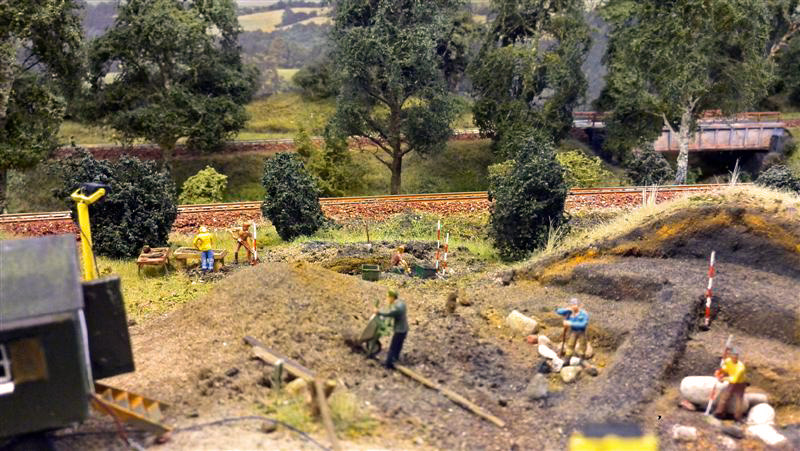

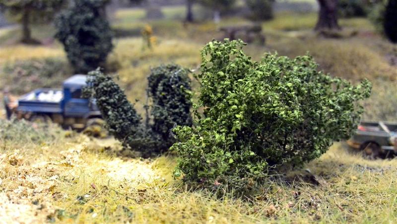

Du kan lave buskene på samme måde som træer, bare meget mindre. Læg mange tråde sammen af f.eks. tynd grøn metaltråd i ca. 1 m med 8 tråde. Klip alle 8 tråde på en gang i passende længde og sno den nederste ende sammen ved hver busk som stamme. Resten af trådene bliver delt ud til alle sider sådan at lyset kan komme til alle grene som i virkeligheden.
Her et eksempel med rigtig bark, men det kan også gøres mere enkelt uden bark. Bare filtervat, brun spraymaling pa stamme og filtervat, grønt savsmuld og matlak til afslutning.  Lav mange buske på en gang.
Og snor du kun to grene opad og sætter rigelig med filtervat. Så kan du lave enebærbuske Wink

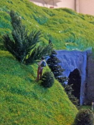

BilledeJeg bruger til nogle af mine små ( have buske) ellekogler. Når de er helt tørre og brune åbner de sig. Så giver jeg dem hårlak og drysser dem med det helt fine fiber strø fra Noch eller Busch. Så får jeg " syntes jeg selv" nogle ganske gode Buksbum. jeg har bruge den samme metode på nogle små ??gran?? vi har i haven.se billede
