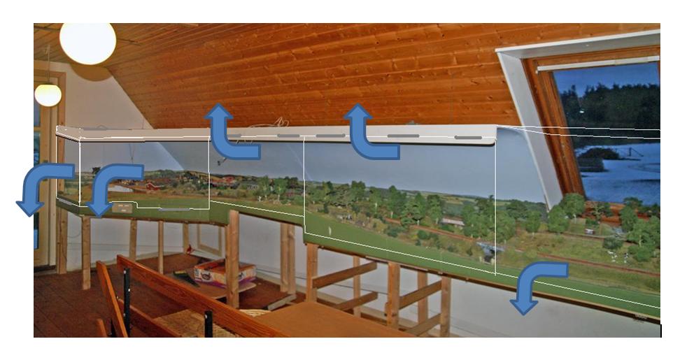

Jeg har brug for nogle indput inden jeg går igang med mit indpakningsprojekt. For at beskytte effektivt mod støv og især i de perioder, hvor jeg ikke har gang i banen, vil jeg lukke det hele ind med plexiglas. De to plader til venstre skal åbnes nedad, da noget af overdelen vil kunne klappes op, så jeg kan stå i mandehullet og komme til den bagerste del af banen. De andre to (1,20 og 1,50 ) tænkte jeg skulle kunne klappes op. Pladerne bliver på 3 mm så det er ikke sikkert, at de er stabile nok til det. Nogen der har erfaring ?
Omkring vinduet bliver det hele lukket med plexiglas.
Er der nogen der har en kommentar til det her. Noget jeg måske ikke har tænkt på eller noget der kunne laves anderledes. Nu er banen endelig helt fri for støv, så nu skal der gøres noget ekstre ordinært. Jeg nyder også bare at se det hele som et stort tredimensionellt billede, når banen ikke er i drift.
På forhånd tak for indput.

Hej Reiner!
R det nødvendigt at kunne se banen?
Hvis, hvorfor så ikke en kraftig plastik pålimet velcro, som du montere på væggene & rammen.
Det vil sansynligvis være nemmer.
Plexiglas r noget fikumdik at arbejde i, sprænger, uflexibelt.Du skal montere hænglser, tætningslister r jo nærmest et must. Det r et stort stykke arbejde for at beskytte banen.
Min erfaring med det siger mig at rasultatet bliver noget man ikke r helt tilfreds med i længden
Velcroen kan fås hos sejlmager. Velcroen ligger i 5,- til 7,-kr m.
& så r det nede på et splitsek, så der kan arbejdes, eller køres.
NWRR
JGJ67
Indlæg: 626
Det lyder nu ikke helt dumt med velcro frem for hængsler. Jeg tænkte magneter, men som der blev nævnt er acryl noget sprød og skørt noget og arbejde med. Men helt enig i at afdækningen skal helt væk når der arbejdes på anlægget. Mht bæreevne, tænker jeg en alu skinne til at bære pladerne, og velcroen til at holde dem på plads. Jep, der skal tætningslister mellem alle sprækker. Mvh Jesper

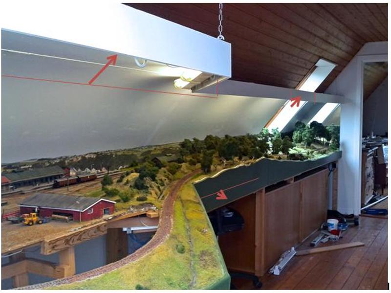

Tak for tippet. Har købt en del "drejehasper" og skal snart til at montere plader. Det krævede en del ombygning, som jeg ikke lige havde tænkt på, men sådan er det nok ofte. Loftet er udvidet, så det dækker hele banen og som kan klappes op, hvis jeg skal arbejde bagerst på banen. Ved vinduetr er den hvide liste ført igennem, så der kan monteres mere lys og nederst, hvor der stod et skab er der kommet en breddere frontplade. Nu skal der syes et forhæng for at dække den nederste del af banen og så kommer plexiglaspladerne Wink

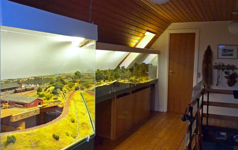

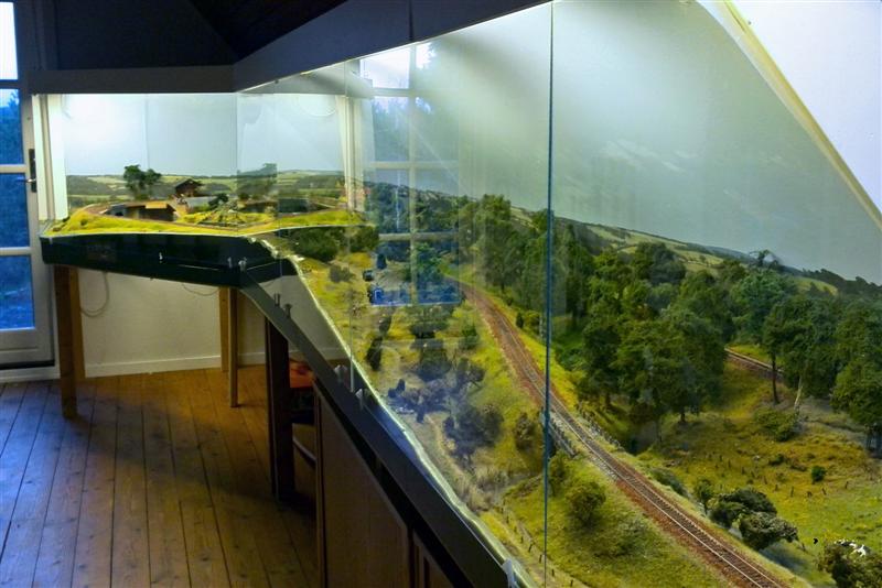

Så er ruderne på plads som effektiv støvbeskytter. Ruderne kan nemt fjernes og lyden går fint igennem, hvis toges skal køres bagved "glasset".
BilledeBillede
Nu skal der lige repareres lidt her og der og stilles op igen. Derefter bliver der tid igen til modelbanebyggeri Smile

Det ser aldeles fremragende ud, Reiner.
Og det ser ud til at være både solidt og funktionelt, og der er ingen vinduesrammer, stolper eller søjler til at forstyrre udsynet til din flotte bane.
Flot-flot!  Smile
