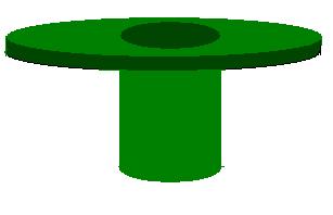

Træholder, mangler ideer
Hej. Nu skal jeg snart i gang med en større rengøring af min bane. Og træerne står absolut i vejen. Så tænkte jeg, hvis jeg nu konstruerer en træfod, der sættes fast i baneundergrunden og som træerne bare skal stikkes ned i. Så skulle det jo være forholdsvis nemt at fjerne træerne igen. Så bliver rengøring nemmere, måske lidt ny maling til løvet osv. en del nemmere også. Og jeg kan flytte rundt på de forskellige træer efter smag og behag.  Træholder Er der nogen der ligger inde med, om der findes de her dimser i forvejen eller også, hvordan de nemt kunne bygges ? Hullest diameter skulle nok ikke være større end 5 mm. Mvh. Reiner

Viessmann har deres patentfod til deres lamper - den ligner en del din tegning.
Den er lavet af plastik og er kostrueret således at lamperne (træerne i dit tilfælde) står lige, selvom hullet skulle være boret lidt skævt.
Jeg er dog i tvivl om hvorvidt disse fødder kan købes enkeltvis - det bliver selvfælgelig lidt dyrt hvis man skal købe en lampe for hvert træ Wink

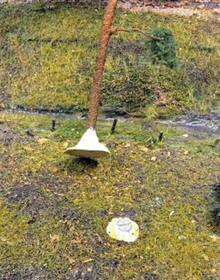

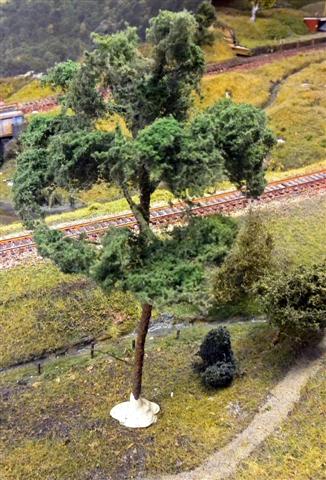

Så fik jeg tid til at komme lidt videre med træholderen.
Her det første forsøg. Et supermagnet i bunden af stammen og indstøbt i en masse (rester af tandafstøbningssæt fra en tandlæge) som stammefod. En skrue limet i landskabet og træet står fint og stabil.... og kan let fjernes igen.
Traeet holdes paa plads af supermagnet
Nu leder jeg bare efter en masse, som jeg kan bruge som træfod. Tandlægeresterne er vanvittig dyre og blev kun brugt som forsøg. Er der nogen, der ligger inde med et forslag ?

Hej Reiner
Hvad med "Green Stuff" eller Milliput" begge masser lader sig let modellere, er stærkt og krymper ikke.
Begge er to-komponent -dvs to masser der skal æltes sammen.
Green stuff kan man købe i Games Workshop og Milliput kan fås i forskellige hobbyforretninger.
De bedste trælige hilsner
Cristian
Indlæg: 4.369
Cristian kom mig i forkøbet - men ja, jeg ville også sige Milliput.

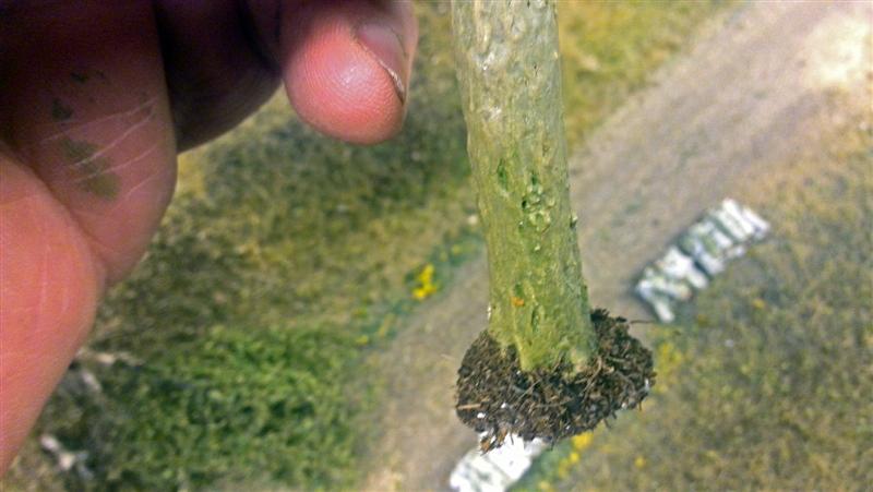

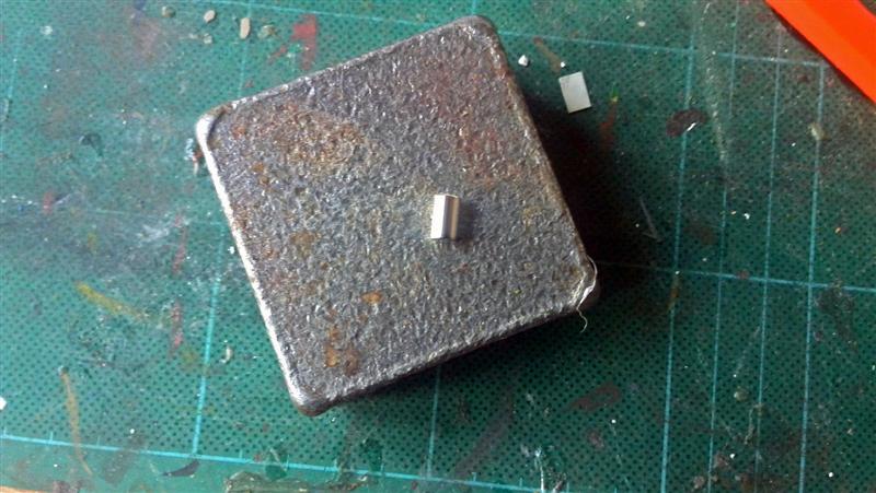

Så her et forsøg med STORE magnet-træer.
Magneterne er købt hos supermagnete.de. Fin service og hurtig levering.

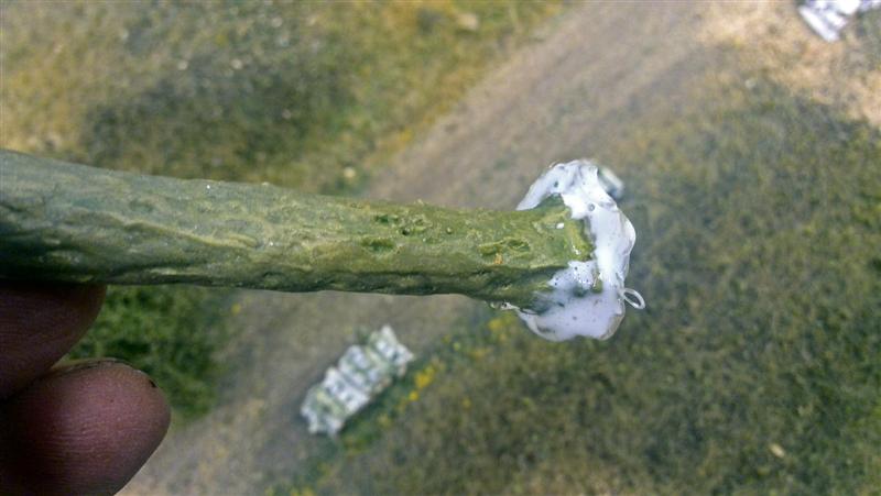

I stammen bores hul forneden. Da de er bygget på viklet kobbertråd, er det ikke helt enkelt, at bore et pænt hul.
Herefter limes hele området med limpistol og træet sættes på en metalklods til tørring. Skæres let af med hobbykniv.

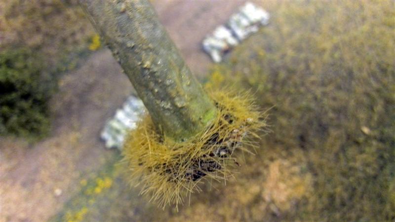

Træstammen for en omgang lim, tøvesmuld og græs med el klaskeren.

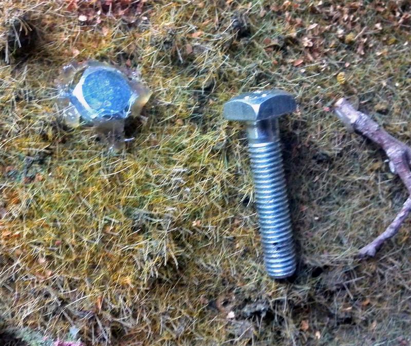

En stor skrue limes i landskabet.
Omkring skruen limes tørvesmuld og tilsåes med græs.
Nu kan træet flyttes lige så mange gange man vil og rengøringen bliver nu væsentlig lettere Wink
God fornøjelse Wink
