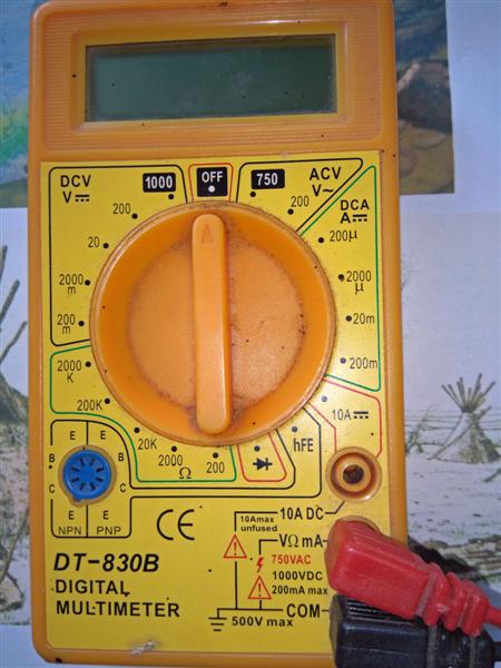

Lige nu vil jeg gerne prøve Oles model med en strømforsyning i stedet for batterier. Forsigige forsøg har givet et fint resultat, men....... jeg kan ikke på min gamle Fleischmann transformator se, hvor mange volt jeg bruger. Er der en der kan fortælle mig, hvad multimeteret skal stå på for at kunne måle voltudgangen. Så jeg undgår at brænde fluesmækkerens indhold Wink

Det skal stå på 20 i gruppen DCV, altså 3 klik mod uret. Så aflæser du spændingen i volt.
God fornøjelse og del gerne dine erfaringer.

Tak for hjælpen Smile
