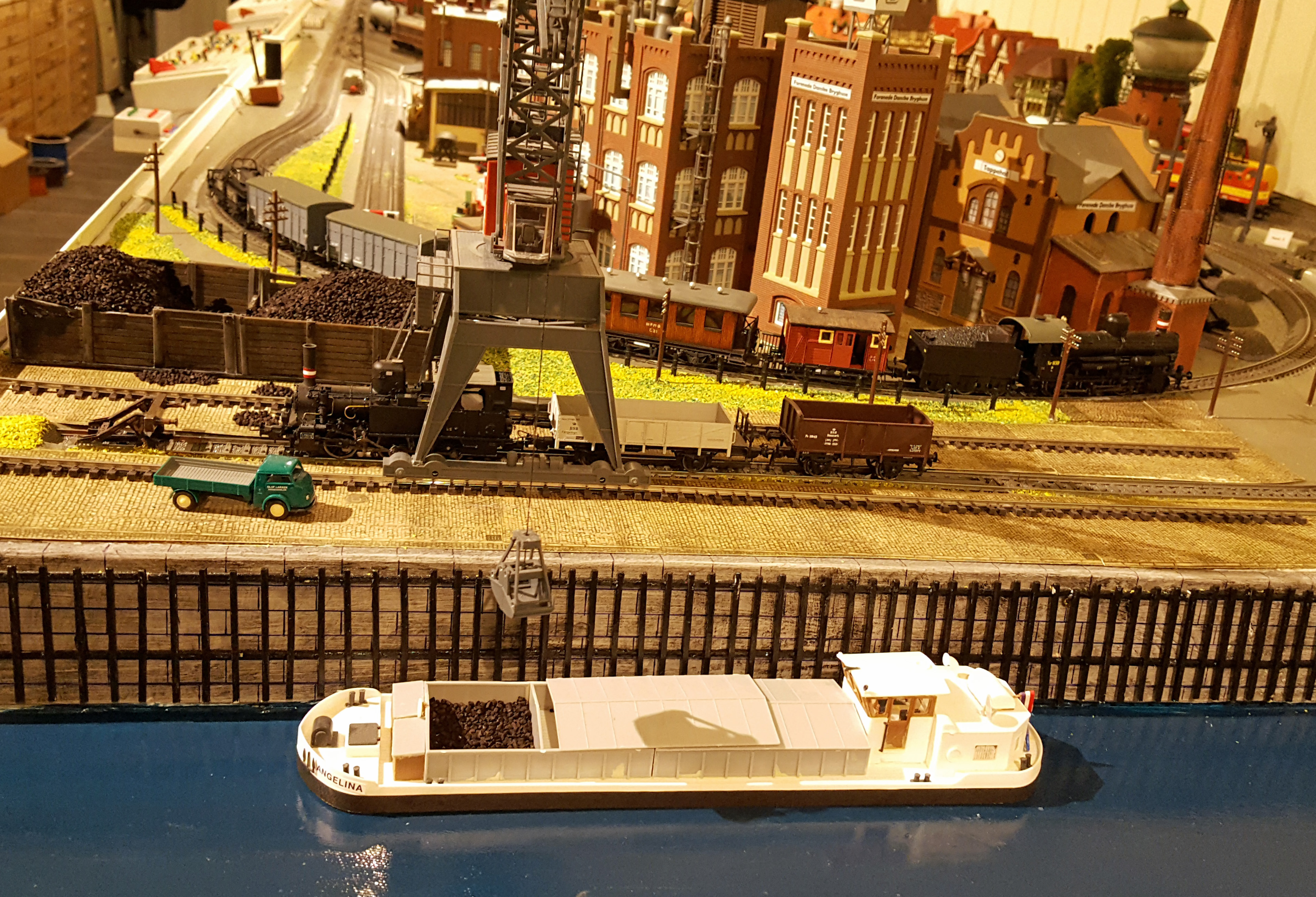

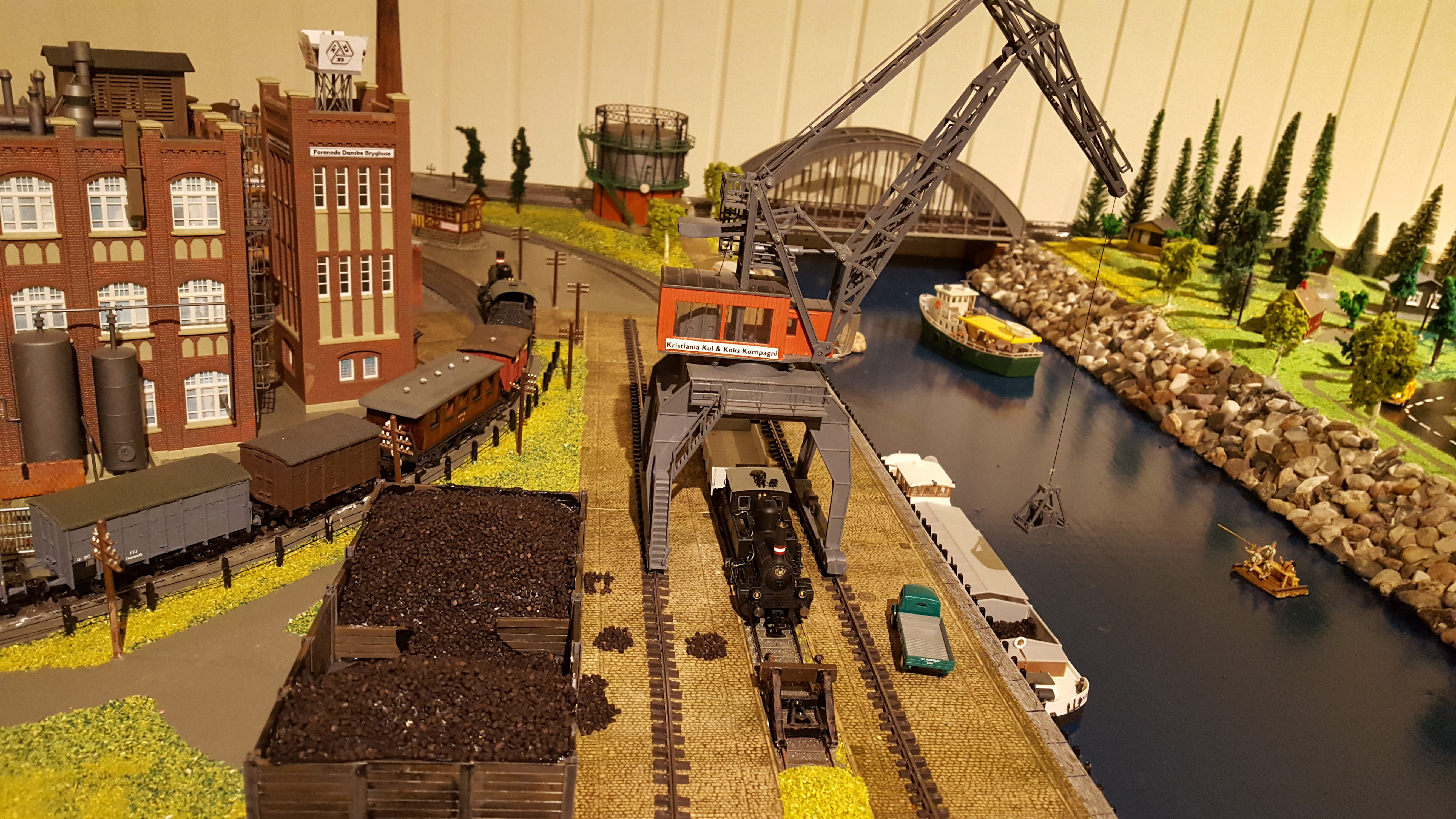

Jeg har valgt den lette løsning ... at købe Faller 120254 Kohlenbansen. Indtil videre har jeg købt tre og de er faktisk ret gode. Svellevæggene varierer i antal, der er sat sammen, så man kan rent faktisk kan fjerne en enkelt svelle eller flere i nogle af fagene. De er patinerede fra start.
Det lyder som et godt forslag. Men når man ser foto bliver jeg lidt i tvivl om hvor meget man får for 22 euro sammenholdt med at du skriver du har købt 3 sæt.
Det som er vist på pakken passer faktisk fint til mit behov.
Hvert sæt passer også til mine behov ... et sæt er brugt til mit kullager. Et sæt skal være kulgård på min lille udgave af Glyngøre og et sæt skal bruges til at lave læhegn på molen i Glyngøre. Det var (og er) også lavet på samme måde.

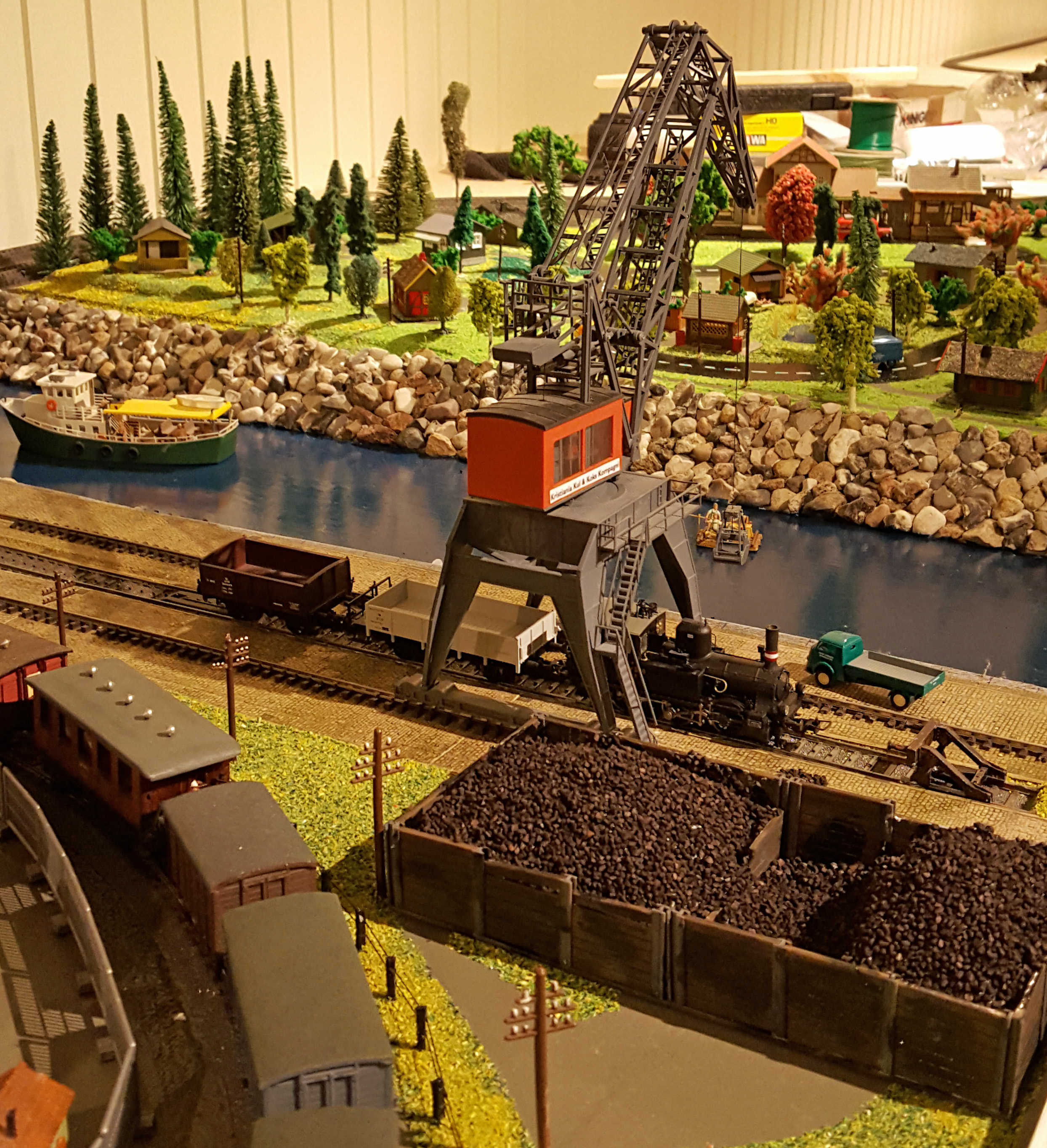

Mvh. Per

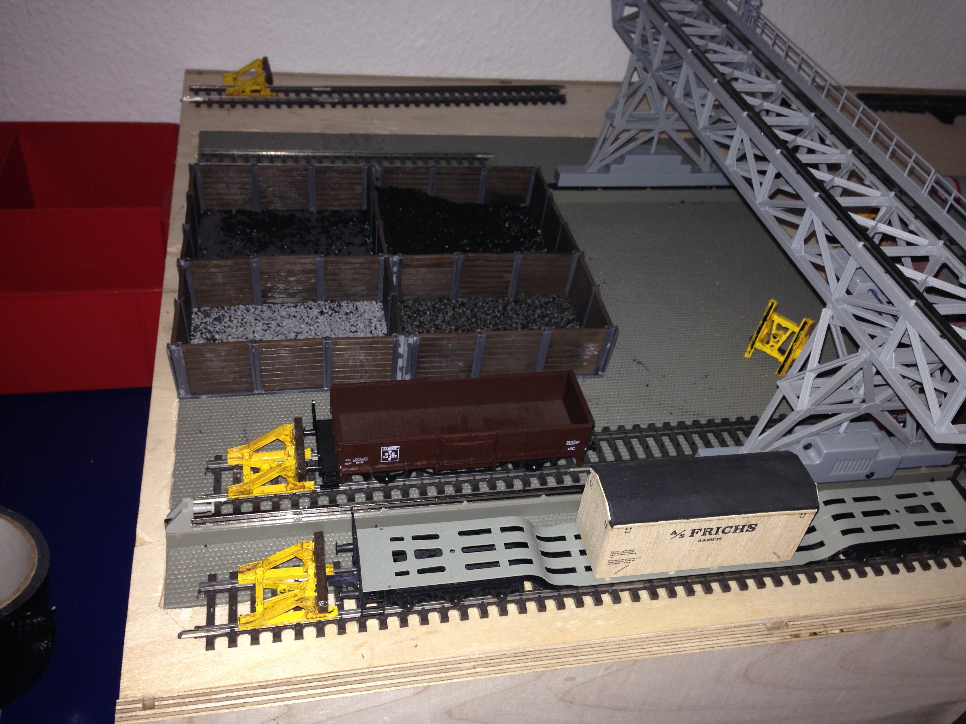

Så fik jeg et kulanlæg hjem fra Faller. Tak for dit link. Anlægget er bygget færdigt og placeret på banen.
Torben

yep. Så kan man ne,lig tillade sig at betjene både Albani, Carlsberg og Tuborg fra de bagved liggende 3 rangerspor og det ene læssespor.
mvh Torben
