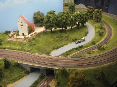

Jeg vil høre, om der er nogen af jer, som kan svare mig på nogle få spørgsmål om den renoverede modelbane på Københavns Hovedbanegård. DEt vil i så fald være til stor hjælp.
Jeg vil meget gerne vide hvad det er for noget græs, der ser ud til at være brugt på det meste af anlægget samt hvilke træer (kun de store som kan ses på billederne herunder) der er brugt? Ligeledes vil jeg meget gerne vide, hvordan falgstangen ved det grønne hus er lavet?

Nogle af træerne ligner dem NOCH laver

Så vidt jeg ved, er der stort set kun brugt landskabsmaterialer fra Heki.

Hej Jonas
til de træer du nævner er følgende produkter brugt.
  Blade heki 1676. Træstamme heki 1507.  Du skal selv forme træerne og lime bladene på. Græsset er lavet med Grassmaster hvorefter vi har strøet diverse materialer på som ekstra vækst. mvhThomas Kirstein

Hej Thomas
Tak for svaret.  Smile
Kan du sige noget om, hvilken slag græs der er brugt?
