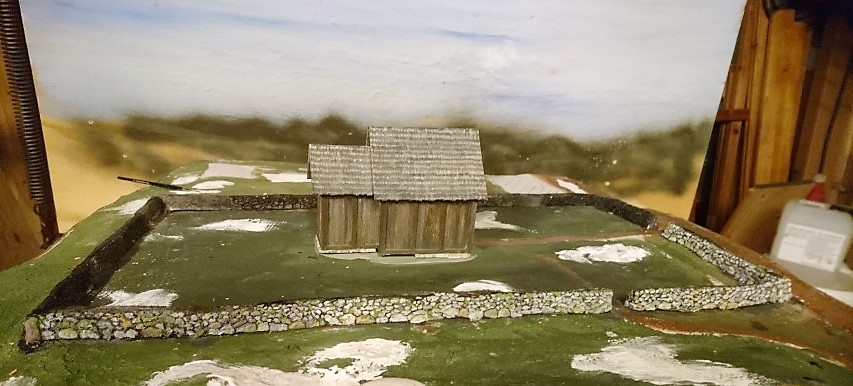

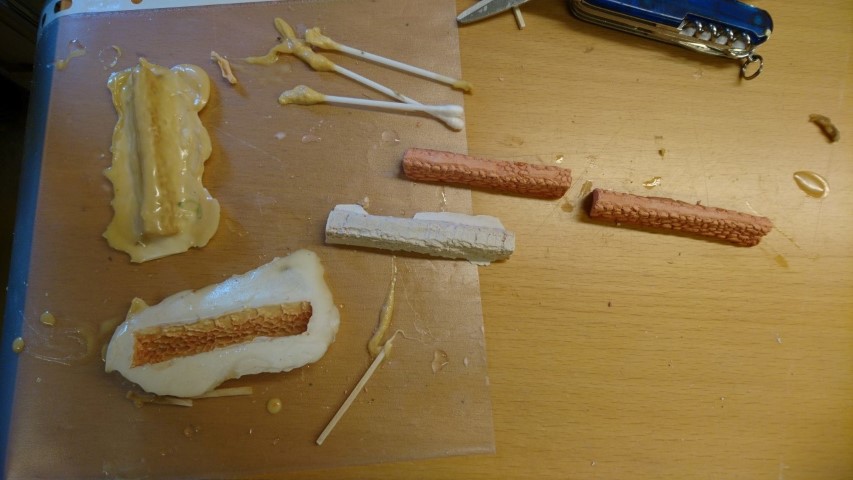

Jeg skulle støbe nogle kirgegårdsmure. Jeg byggede to stykker mur i selvhærdende ler og som kunne sættes sammen på 4 forskellige måder. Derefter malede jeg hver del flere gange over  med flydende Latex med lav indhold af ammoniak (lugter ikke så kraftiget) og tilsat latex fortykkelsesmiddel . Jeg har støbt murene i støbegips.
Så kunne jeg sætte stykkerne sammen til en lang mur bagefter.
Kan jo være en eller anden kan bruge det. Hilsen
Reiner
Ser virkelig godt ud, Reiner Smile
