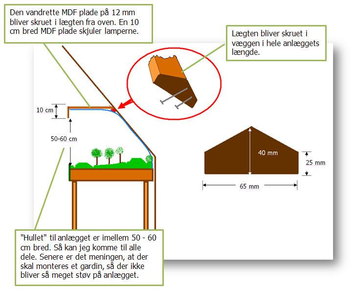

Jeg har også gjordt mig nogle erfaringer med at sætte en baggrund op til min bane.
Skulle jeg lave det om, ville jeg vælge en større afstand imellem baggrund og banen, så lyset fra byen, mm. ikke ville blive så synligt om natten på baggrundspladen i form af skyggerne fra træerne og lamperne. Der er også lidt info om neonlys på banen her.
Reiner

Reiner
Hej Reiner,
Det ser virkelig flot ud.
Tak for tips og tricks
