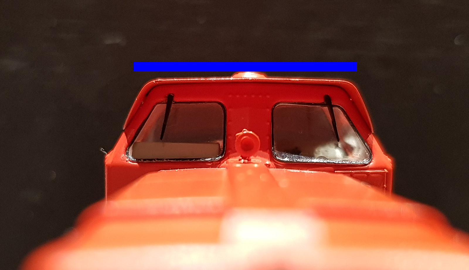

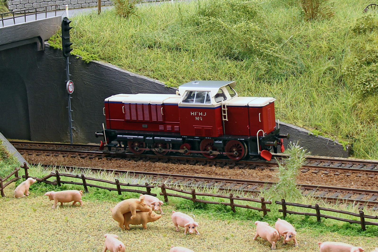

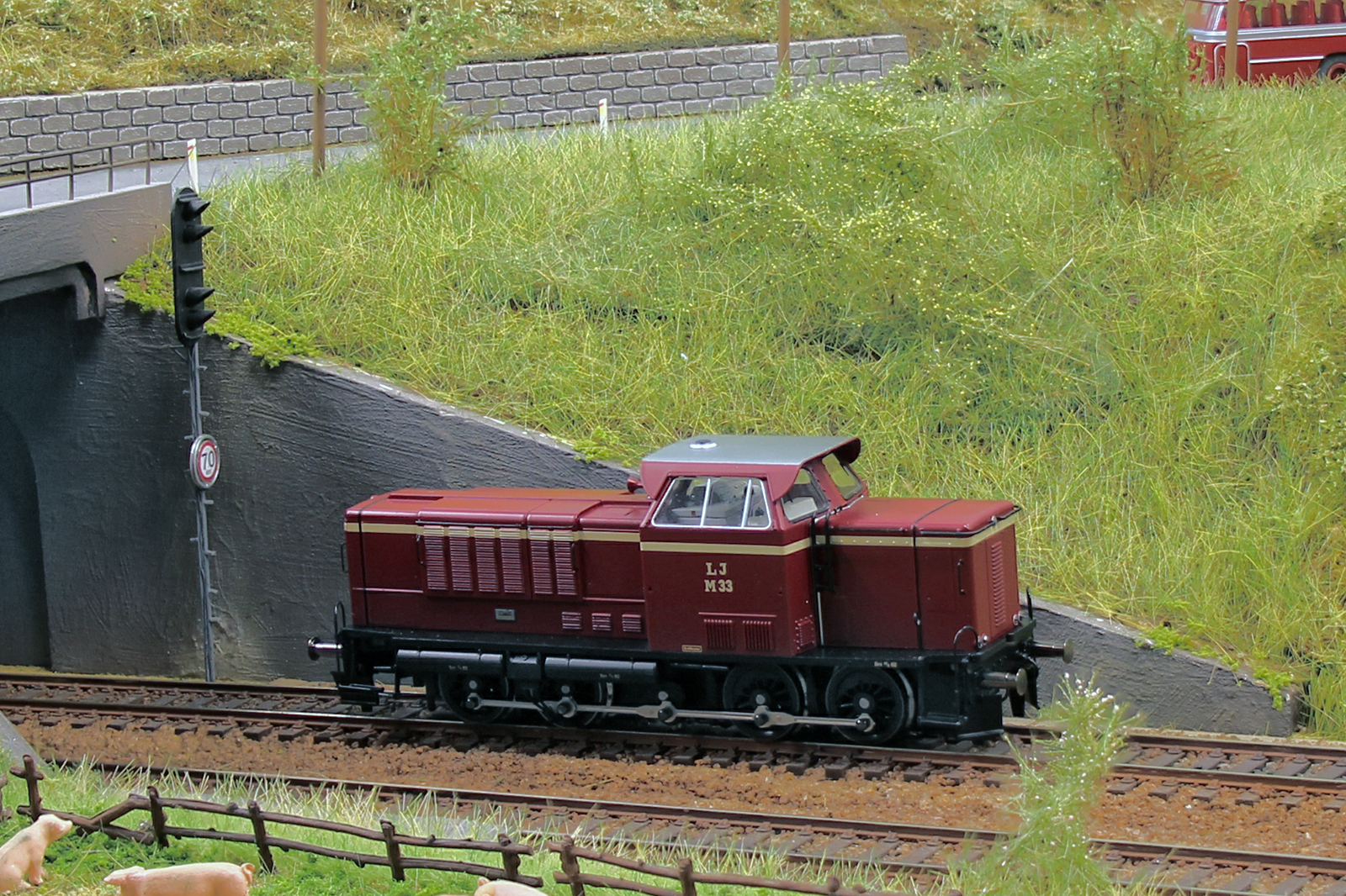

"Husk det er dekor prøver, så der kommer flere rettelser på dele og bemaling."
Jeg glæder mig til at lokomotiverne kommer. Godt at høre at I arbejder frem mod at resultatet bliver helt perfekt. Det er en længe ventet lokomotivtype (i model altså), som også kan blive et salgshit i Tyskland.
Det er nok en god ide hvis Heljan og deres rådgivere følger med her også.....
Jep, mon ikke at det kunne være en god idé - også her bemærkes det, at taget falder i øjnene med det samme. Taget er virkelig en øjebæ på de ellers så flotte lokomotiver - mon vi kunne håbe på, at Heljan selv retter det, sådan at vi ikke selv skal i gang med at fremstille nyt tag, med deraf følgende risiko for at ødelægge den flotte bemaling ?. Jeg ville grue for at skulle til at save/file i mit (til den tid) eget eksemplar af HP 13 - som forlængt er blevet bestilt hos den lokale modeltogspusher.
Med futlig hilsen Carsten B. Thomsen
Hej Carsten Tagfarven skal gå helt ned til overkanten af sidevinduet i førerrummet. Det er rent optisk at du syntes at taget er forkert. Prøv at sammeligne med billedet af ØSJS M10. Er du så glad for modellen igen? Fortsat god weekend, Thomas Albøg Olsen
Hej Thomas
Som nævnt glæder jeg mig rigtig meget til mit eksemplar af HP 13 - og er glad for, at Heljan gerne vil producere materiel til det danske marked.
Min - og flere andres - anke angående taget er netop faconen, og ikke så meget et spørgsmål om hvor grænsen for tagfarven går.
Ved at sammenligne billedet af HP 13 på side 52 i BaneBøgers MM8 med billedet af modellen ovenfor, så kan du se, hvad der hentydes til angående faconen.
Men lad os nu se, om Heljan kan nå at rette det, inden produktionen ruller derudad

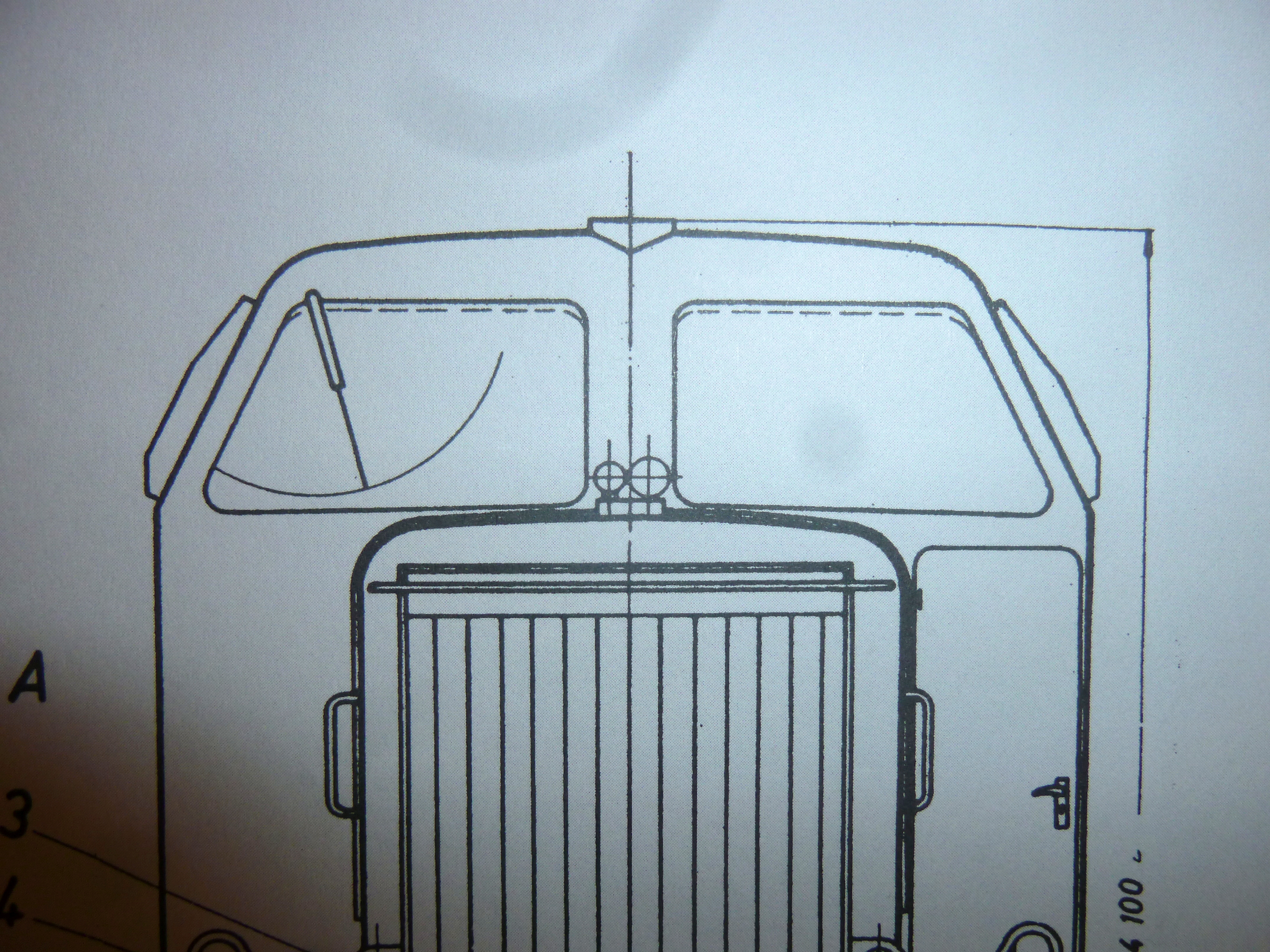

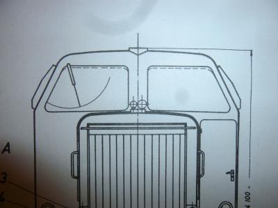

Den tyske modelbanemand mener således, at taget for for kantet. Men det burde ikke være så vanskeligt at afgøre; der findes jo originaltegninger, som præcist viser tagrundingen (især lige over sideruderne)........
1 kan lide
Skrevet af Niels Kroyer Tirsdag d. 15/1/2019 - 4:53
Til Claus Frost: Tegningen jeg viste stammer fra bogen (EK-Verlag) om MaK-diesellokomotiverne og er et udsnit (fotograferet) af originaltegningen.
Ikke et ondt ord om dine tegninger i MM8. De er fremragende, helt perfekte til at vise de enkelte typer, men skal man fremstille en model, bliver man nødt til at anvende originalmaterialet som grundlag.
Til Steff: Jeg håber på al mulig succes for Heljan. Det er en model som har været efterspurgt i årevis. Jeg (og et par stykker mere) har bare et ønske om, at den kommer til at ligne forbilledet så meget som muligt. Den svenske pendant, der udkom forår tilbage, kører fantastisk, så det rent tekniske er der ingen grund til at diskutere.
Mon ikke tegningen i EK-bogen er en projekttegning. For eksempel er kassen over motoren symmetrisk placeret og dermed forkert i forhold til det forbillede du gerne vil have så nøjagtigt. Projekttegninger i lille størrelse er nok noget af det værste af bruge til modelforlæg. CF's tegninger i MM8 er da meget præcise og jeg gætter på at CF har haft gode originaltegninger til grund for sit arbejde.

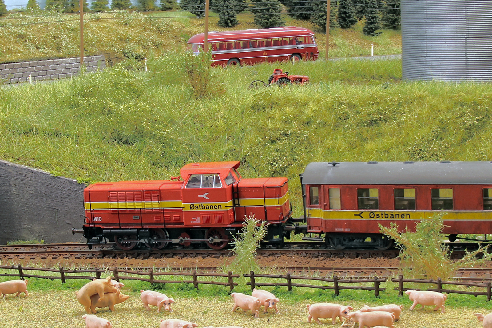

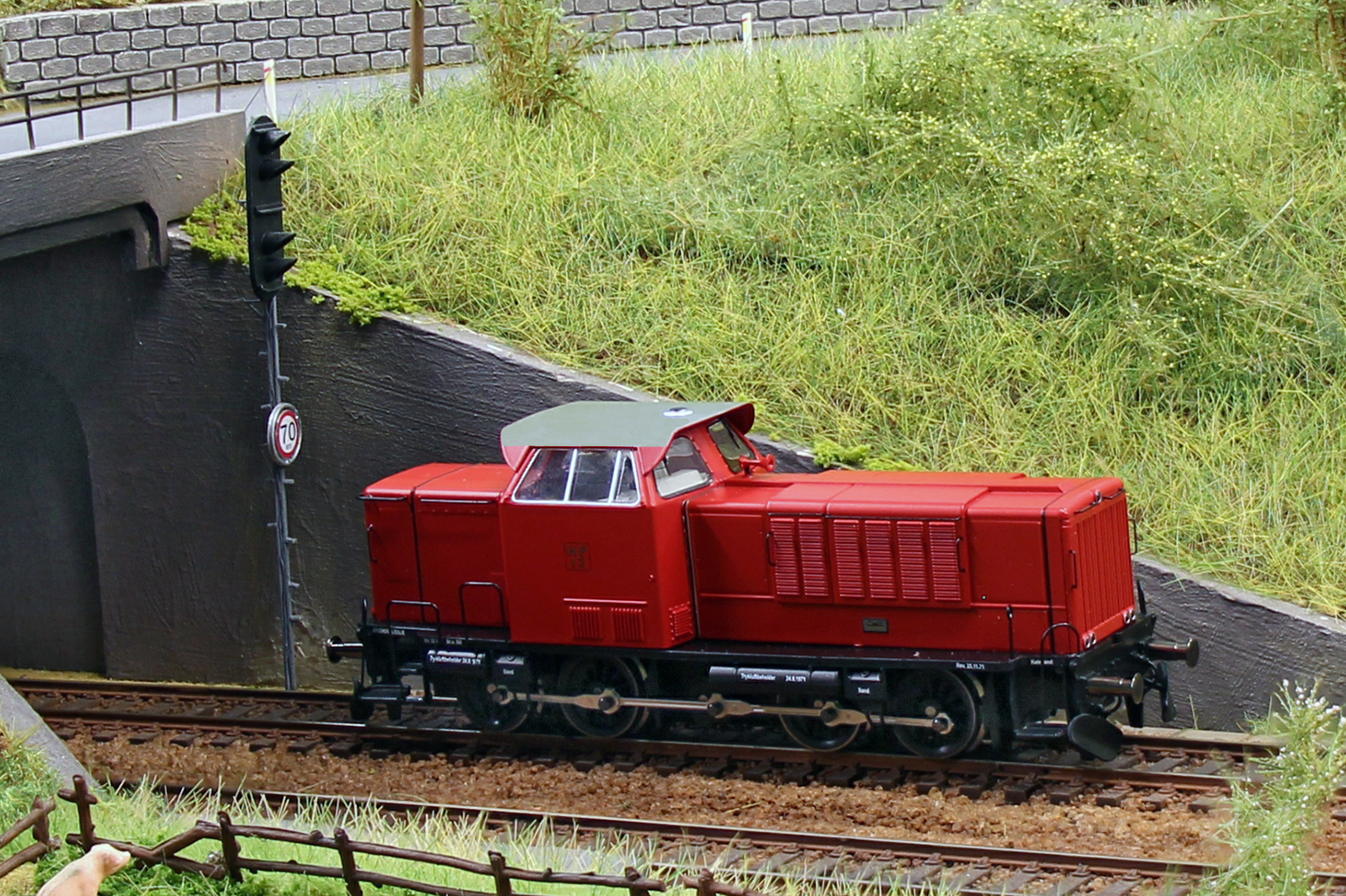

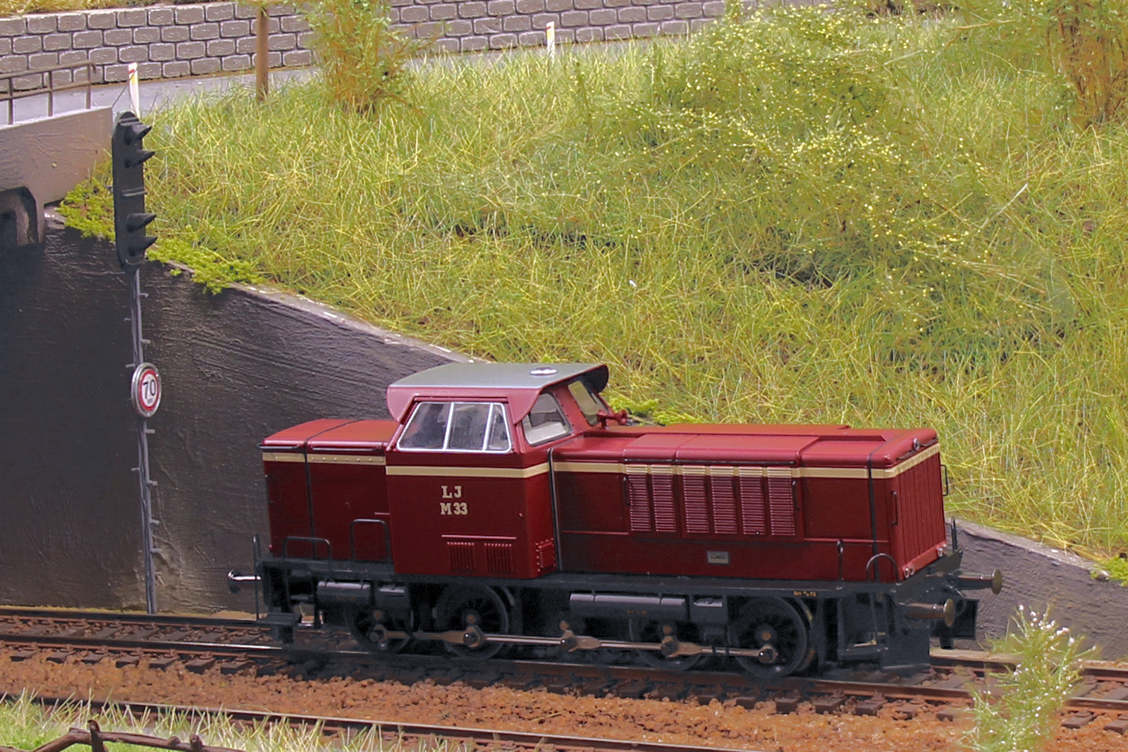

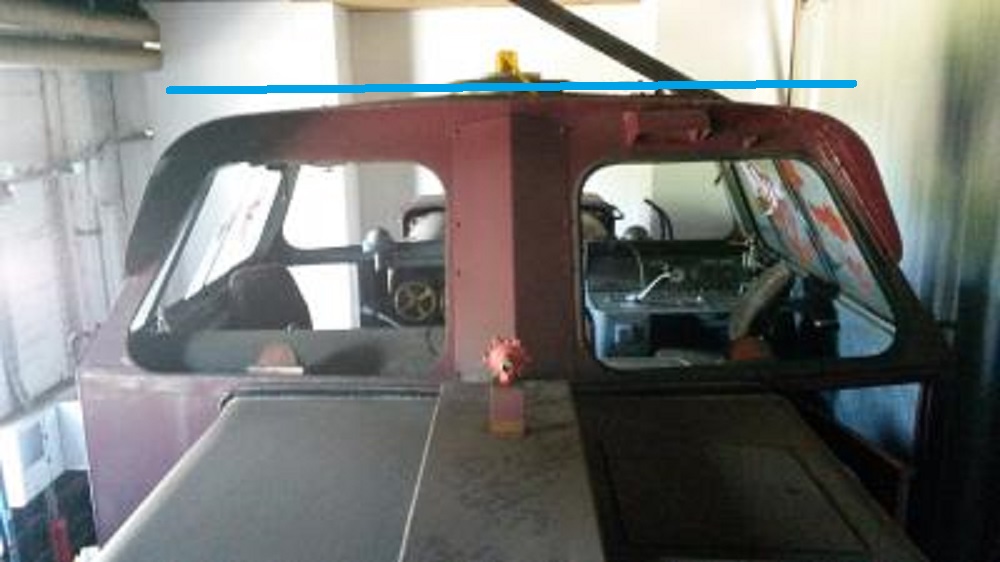

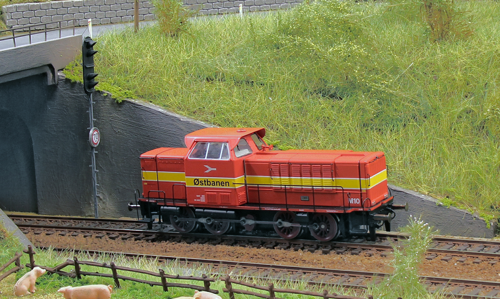

Der er forskel på de tegninger der findes af Mak lokomotivet, specielt omkring rundinger og placering af trin og håndbøjler.
Jeg har valgt at ØSJS M10 skal være forbillede for modellen, så foto og opmåling af denne, samt hovedtegninger har været udgangs punktet.
Taget på modellen har en let runding som ligger tæt på M10s, og er som jeg har ønsket det.
2 Billeder taget fra næsten samme vinkel, på M10 og modellen.
Alt efter den vinkel man ser fra, kan det snyde, og som Thomas påpeger er tagfarven ikke ført ud til tagrenden hvilket, påvirker indtrykket.
Hermed et Photoshoppet billed.
Solskærmen er en messingplade som ligger ovenpå førerhus taget, og på disse Dekor prøver er det ikke helt nede på taget
Mvh. Ole Vedel
Danscale
Detmold Germany
Indlæg: 110
Mvh. Ole Vedel
Jeg synes det ser meget fint ud og ligner forbilleded i høj grad.
Flot konstruktionsarbejde!!!!!!

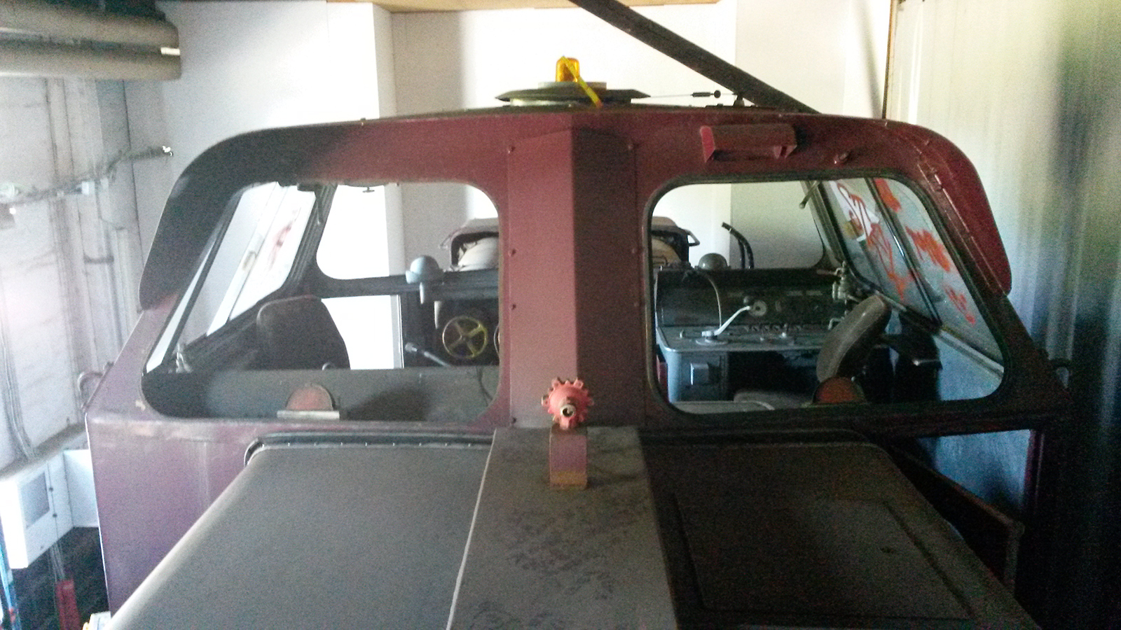

Tagrundingen på Skovbos Jernbane-arkivs tegning i i MM8 afviger så til gengæld lidt fra originaltegningerne.
Sammenlign denne tegning med fotografiet af lokomotivet i 1:1 ovenfor. Tegningen viser udgaven uden "kasketskygge", men tagrundingen er den samme.
