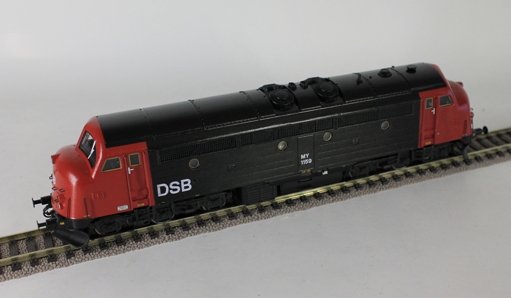

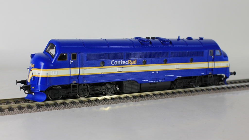

Så er de danske MY´ere (1158 og 1159) ankommet til B-models i Belgien
Her skal de kvalitetstjekkes og have programmeret dekodere mv.
Herefter bliver lokomotiverne sendt til alle os herhjemme Laughing out loud
Her et par hurtige skud af det færdige produkt:

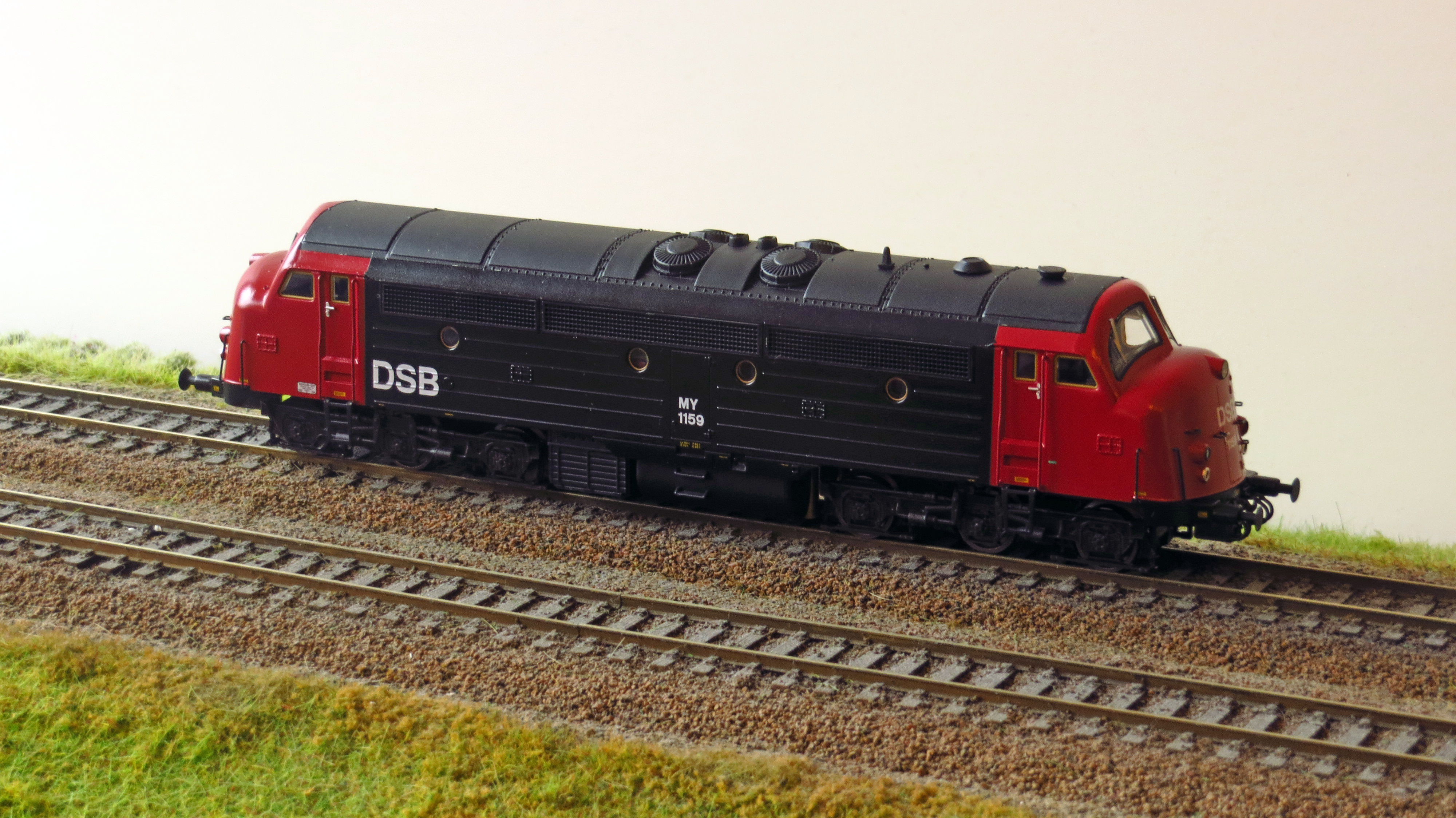

I går gik jeg til Belgien. Jeg købte MY 1159 på Van Biervliet. Det er en smuk model med specielle lydfunktioner.
Desværre er det nu regnfulde vejr i Holland, og derfor for mørkt til at gøre gode billeder.
Når det er muligt, vil jeg tage billeder. Kristof van Biervliet sagde modellerne vil snart blive sendt til Danmark!
Gert (fra Holland)
Indlæg: 5.480
Lovede billedet:

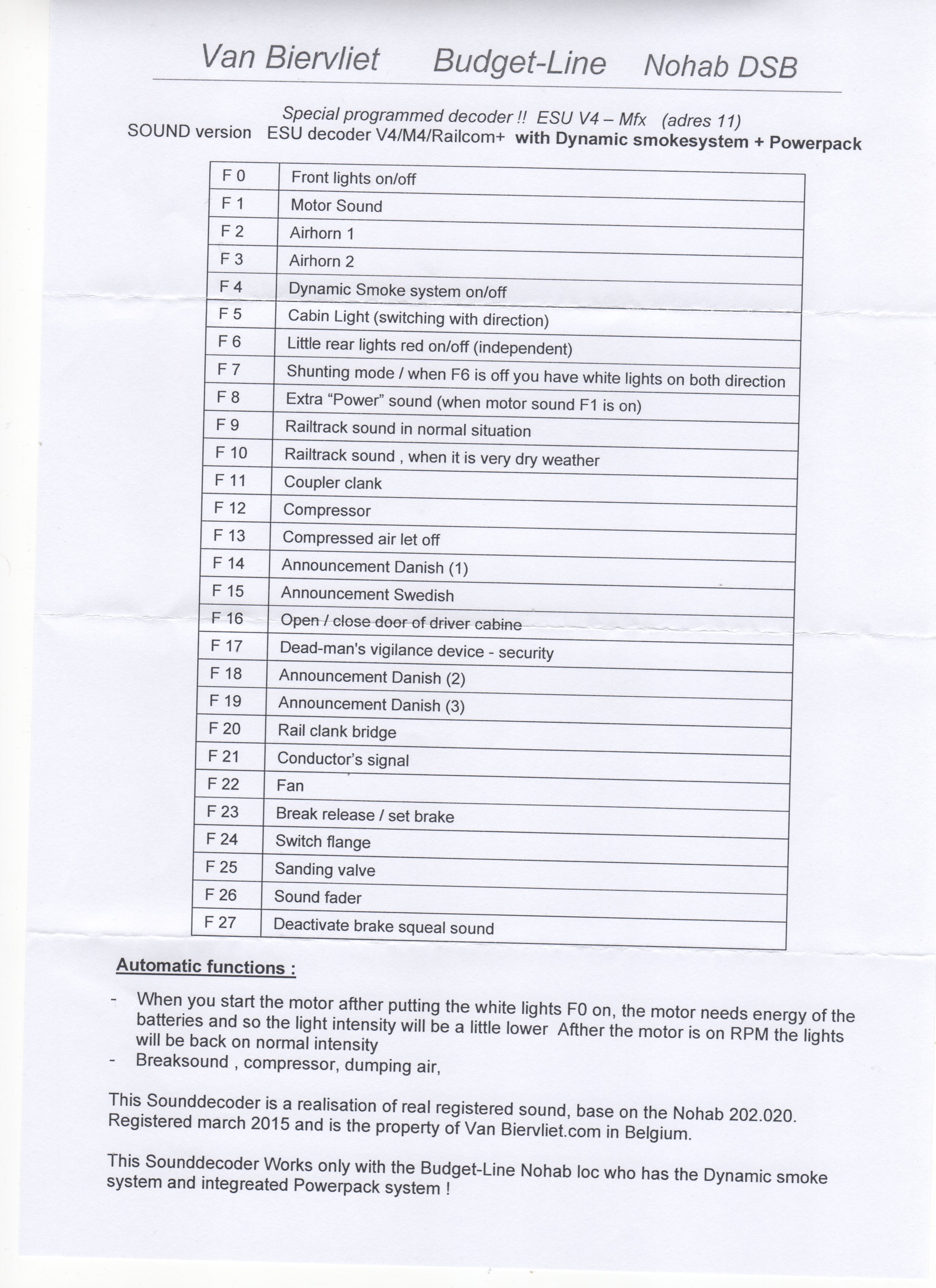

Indlæg: 5.480
Hej Kim,
Her er listen med alle funktioner:
Indlæg: 5.480
Forklaring mest specielle funktioner:
F 9: skinner lyd normal
F 10: skinner lyd ekstremt tørt vejr
F 14: annoncering dansk 1
F 15: annoncering svensk
F 17: døde-mands årvågenhed enhed (efter tre gange at advare standse motoren!)
F 18: annoncering dansk 2
F 19: annoncering dansk 3
F 20: jernebane bro
Intensiteten af lyset vil dæmpes noget fordi batterierne har brug for energi på startes motoren.   Smile

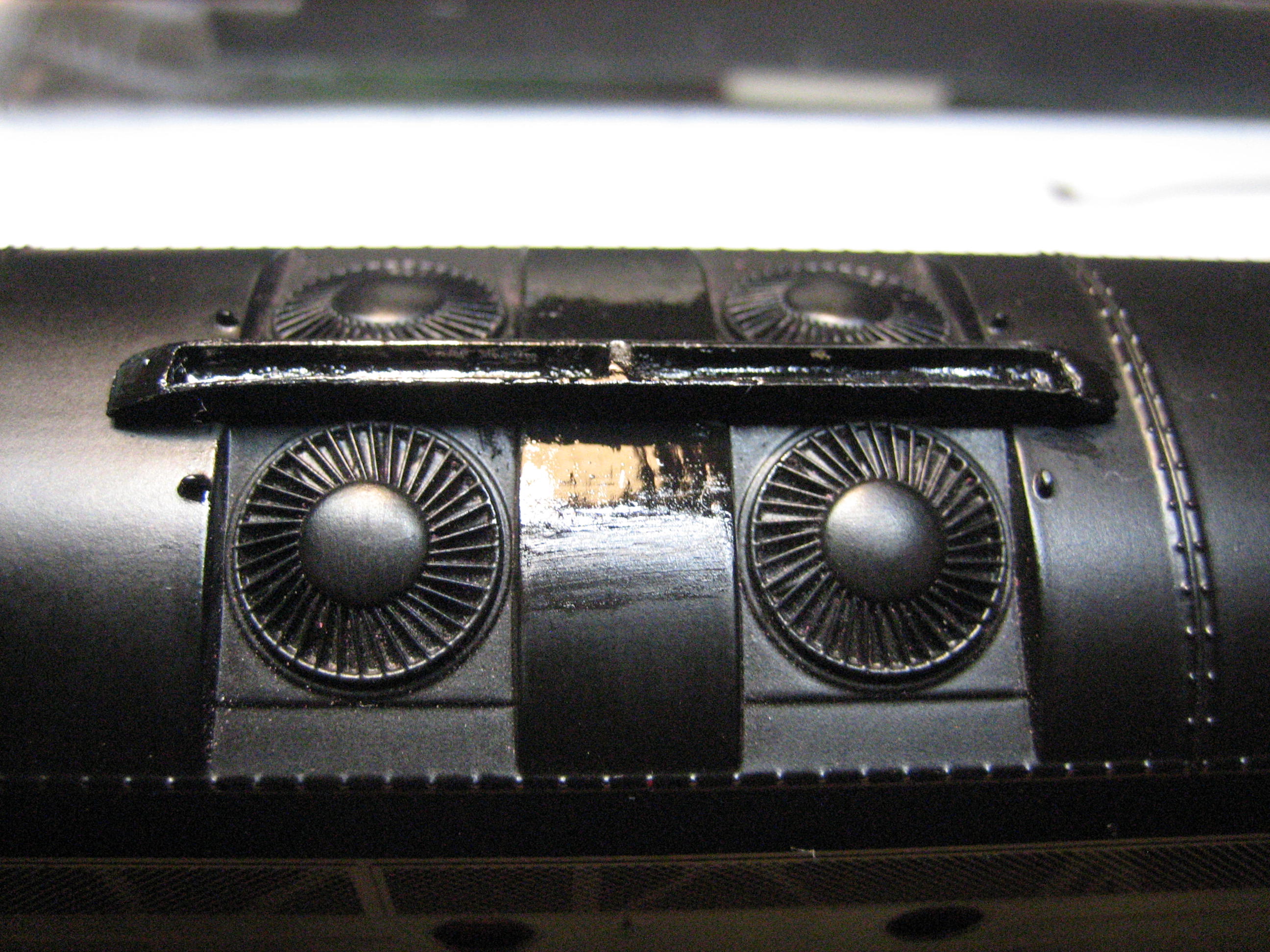

Har fået en Heljan / Dansk Hobby MY 1159 op under neglene, men sikke noget den er med normal udstødning, så i gang med at lave rille lyddæmper.
Jeg brugte Evergreen Vinkel 292 / 2.0 mm, lagde disse ovenpå hinanden, sleb toppen af den der blev højest ned så begge blev samme højde.
Tog et gammel hævekor klippede en lille stump til midten, samt fire små ekstra stykker.
Det ene stykke som sagt limet i midten til at dele den op i to, de fire andre to i hver enede limet oven på hinanden.
Sleb de to ender ca 45 grad skrå bagud.
Sleb på overdelen de to forkerte stykker rør ned til karossens overkant og limede rilleudstødningen på malede det hele mat sort.
 Sådan gjore jeg i går, tog under en time, så for en øvet no Problem.
Hilsen Erling.
IMG_6405.JPG 828.93 kB
IMG_6406.JPG 831.51 kB
