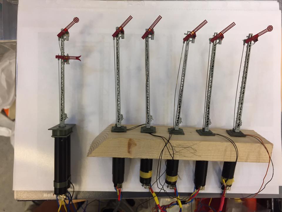

Har nogen efaring med udskiftning af pæren i et Viesmann vingesignal. Jeg har to signaler, hvor pæren er sprunget, men jeg kan ikke umiddelbart genneskue, hvordan man kommer ind til pæren, og hvordan den så efterfølgende udskiftes.

Jeg er tæt på at sige "glem det", men det afhænger selvfølgelig også af graden af fingerfærdighed.
I de ældre signaler sidder der en glødelampe i et lampehus clipset på gittermasten. Lampehuset kan med lidt snilde lirkes af ved af skubbe det opad og efterfølgende skilles ad ved at sætte et tyndt knivsblad/barberblad i den samling der er på lampehuset.
Når det er gjort, så er næste projekt at få lirket ledningen fri og få loddet en ny pære eller nærmere at foretrække LED på ledningen. Det er noget småfis og kræver en rolig hånd.
I nyere signaler er glødelampen erstattet af LED og kræver enten vekselstrøm eller jævnstrøm, hvor polerne vender rigtigt for at der er lys.
Fremgangsmåden for at skille lampehuset er den samme.
Jeg har været ude i en lignende større operation, da jeg skulle fordanske nogle signaler til vores klubanlæg i Hørtoftebanen, så det kan lade sig gøre, men husk tålmodig og rolige hænder.

Tak for dit svar, det må jeg prøve. Det er signalmasten med den "firkantede" arm, jeg har og som man ser på dit fine foto, så er der ligesom en lille kasse under arme, det må være lampehuset.
Kan godt se, at det kræver en rolig hånd, og at man ikke har drukket betydelige mængder alkohol inden, eller måske og dog. Man kunne vel drikke mod til sig Smile

Du skal bruge en 0603 smd led. Er du RIGTIG frem med loddekolben- kan du med fordel trække lidt i ledningerne når du har skilt lampehuset ad og så lodde den gamle led ud og den nye på (husk polaritet) og pas på med varm loddekolbe tæt på plastdele!!!
