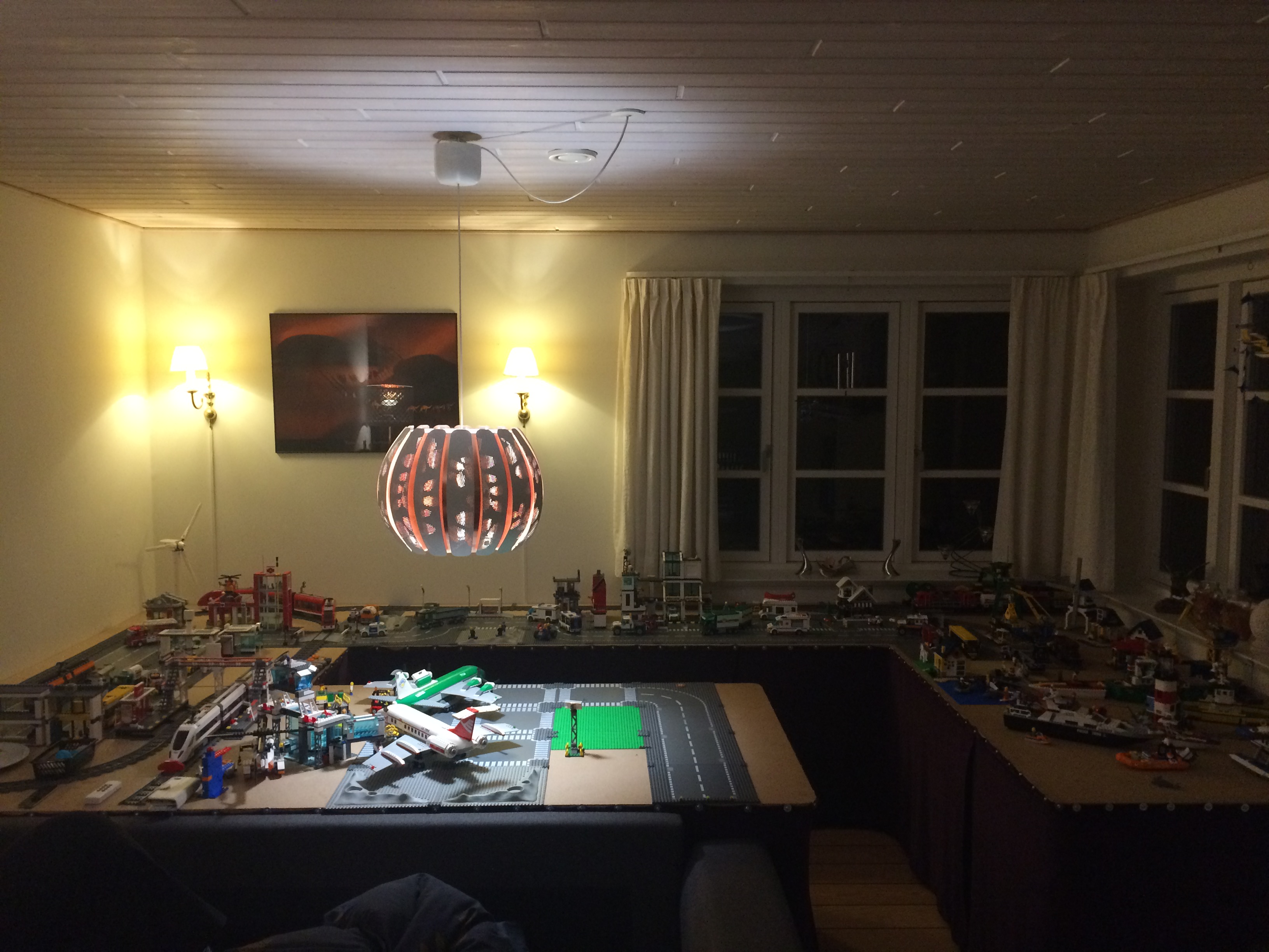

Jeg har en søn på 5 år (er selv 39), som elsker at lege med tog. Han har idag et Layout på 4 gange 2,2 meter i stuen hvor han leger. - Layoutet idag er udelukkende lavet af Lego, samt 4 kraftige (12mm) træplader på bukke. Sønnen og Jeg bruger mange hygge timer på at bygge og lege med dette. Min konen er ikke rigtig interesseret.
Jeg legede en del med min fars märklin H0 tog som barn (8-16 års alderen). Tog har altid interesseret mig, og jeg gad godt prøve at rode med model tog igen (af metal, ikke lego!)
Så nu går jeg og overvejer om det layout ikke skal laves om til noget lidt sjovere engang når han har alderen til det (om 3-5 års tid). Jeg har fået konen med på det - Hun er meget kreativ og roder meget med Ler, gips og maling til kunst hun laver. - Hun har allerede kigget på youtube video'er om hvordan man laver f.eks. træer. Så vi tror begge at det kan samle familien. Så langt så godt Smile
Men sagen er den, Jeg ejer ikke en eneste skinne. Ikke et eneste tog.
Økonomien er god nok, set i lyset af at jeg har et par år til at spare lidt op til det.
Backup planen er at tage garagen i brug (39 Kvm isoleret garage med forberedt gulvvarme) og flytte det derud, hvis konen ikke synes det skal stå i stuen til evig tid. (Lego layoutet har stået der i 1½ år nu)
Spørgsmålet er så:
1. Hvad skala skal man bygge i, til et areal på 400cm gange 225cm, i en stue. - Det skal være sjovt både at bygge/lave samt at lege med for en 8-årig dreng. Er H0 det smarteste?
2. Hvad koster den slags? Jeg har prøvet at lave et layout design og beregne prisen på at lave det i Märklin H0 skinner. (med vejl. priser fra Märklins hjemmeside) Resultatet heraf var ca.
Tog: 32k kr. -  Skinner, signaler mm.: 15k kr - Elektrificering: 25k kr. - Elektronik/styring: 9k kr. - Pynt, Bygninger, Broer mm: 12k kr.
Ialt, 93k kr. (og hertil kommer måske ligefrem moms eller andet, som ikke er med på märklins hjemmeside)
Er det prisen? Jeg tænker ikke at købe det hele på en gang - f.eks. starte med et par tog, og vente med elektrificeringen til man er sikker på det også fanger familien. Så rammer man i omegnen af 50k. Køber jeg noget brugt, kan det sikkert skæres endnu længere ned.
3. Når Scalaen er på plads - hvad skal man så gå efter af mærker, strøm (DC? AC? Digitalt?) - Hvad vil I vælge hvis i skulle starte op fra bunden idag, med den erfaring I har? Min umiddelbare føling på dette er at det skal være noget der kan samles af en 8-årig knægt.
4. Hvad skal man ellers spørge om, som nybegynder? Er der andre vigtige beslutninger der skal tages inden man går igang, som jeg overser?
Vedhæftet et billede af nuværende "layout"
Lego LayoutLego Layout 2

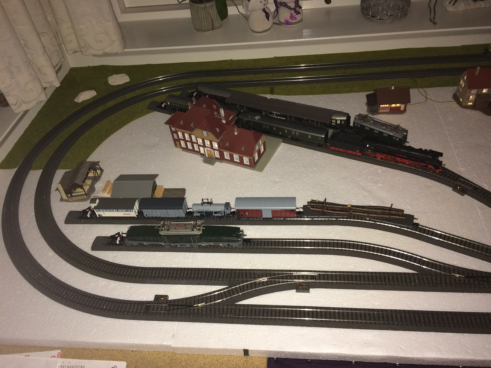

Vil lige give en opfølgning...
Julen kom tidligt i år, og vi har været igang med at hygge os en hel del. Jeg har vedhæftet et par billeder, så I kan se hvad vi har været igang med.
Vi har "konfiskeret" en af de 4 plader der var i Lego-byen, og lavet et lille layout der - areal på 102x225 cm.
Som I kan se på billederne, er det Märklin C-Skinner, alt digitalt og med en Mobile Station 2. (iøvrigt, hvor er det nemt at kable! - 2 ledninger til en skinne, og så er alt det klaret! - Jeg husker fra barndommen, kilometervis af ledning i et virvar under anlægget...!)
Vi har anskaffet os 4 lokomotiver og lidt vogne. - Hertil et par Faller byggesæt.
Det hele larmede kolo-enormt med skinnerne direkte på en træ-plade. Så vi undersøgte lidt til hvad andre gjorde, og har nu prøvet med flamingo som bund. Det virker ret godt, og giver os forhåbentlig nogle gode muligheder med landskabet. Bjerget er også lavet af flamingo i bunden, med gips overtræk.
Og godt nytår til alle, og endnu en tak for alle de råd I kom med her i tråden.
(fik ikke lov at vedhæfte billeder som billeder, så de er vedhæftet som filer.)

Det ser godt ud, det glæder mig at I er kommet godt fra start.
Ja, skinner direkte på en træplade kan høres. En nem måde at reducere støj er at ligge rullegræs ud, så har du også samtidig noget mere landskab.
I starten af tråden er du inde på at ville elektrificere. De almindelige strækningsmaster kan du klipse fast under C-skinnerne, men de mere specielle master skal skrues fast, og her er jeg bekymret for om flamingo kan holde til det. Et lille forsøg kunne være en fordel inden du får bygget alt for meget. Du kan eventuelt prøve at spartle et lag gips ud på flamingopladen og se om det holder.
