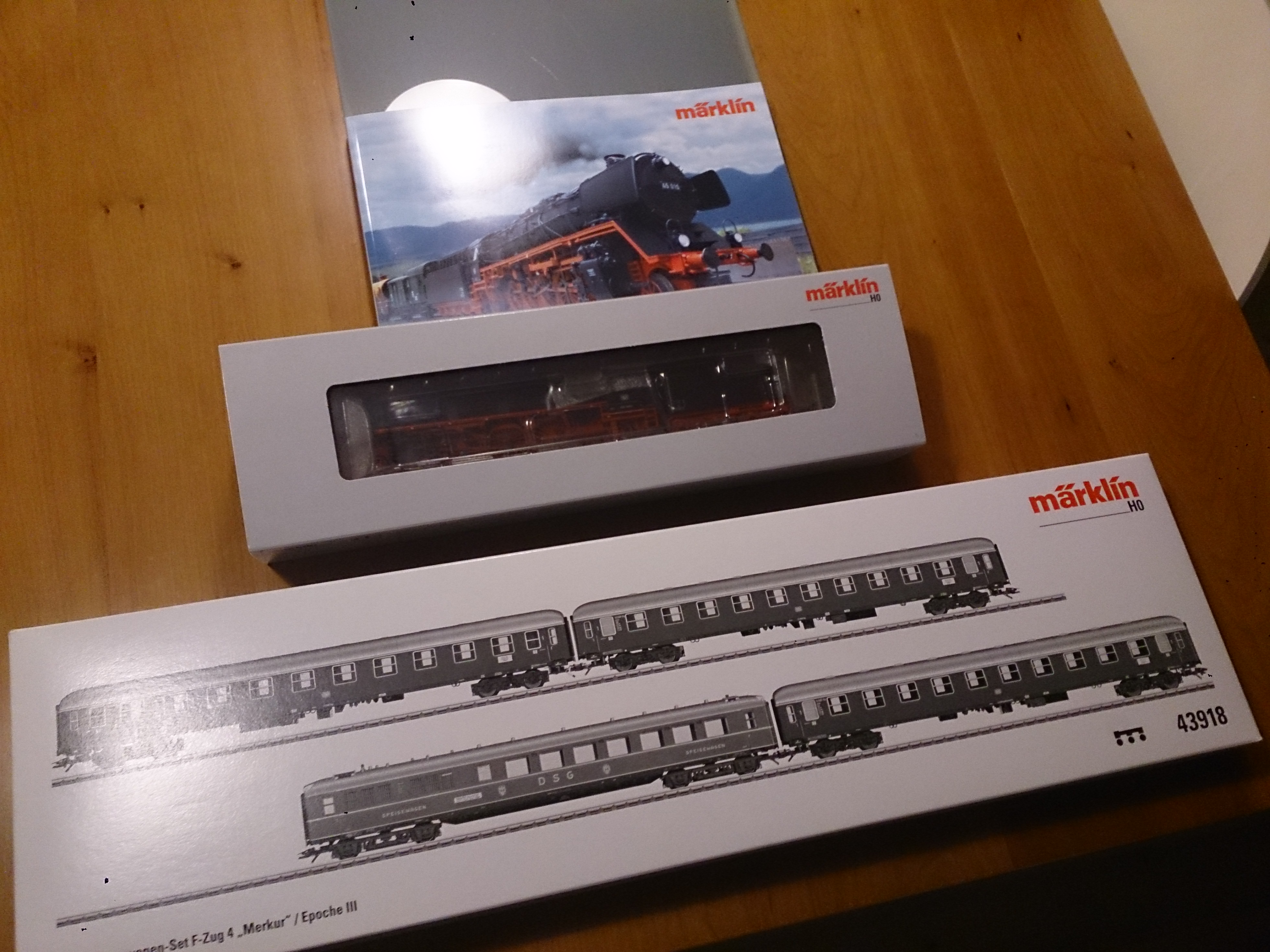

Lidt nye lækkerier.
En glædens dag i dag..
Den søde postmand kom med et sæt Märklin 43918 - "Merkur" Ekspresstog vognsæt.
Sammen med mit Br 03.10 Nr. 37918 er det nu et komplet sæt.
Strømførende  kobling er, lys og slut lanterner..
Rigtig fine vogne.
Dog syntes jeg de er temmelig svære at koble sammen.
Det er i hvertfald ikke nogen vogne som skal rangeres rundt med.
Er der andre der oplever at det er svært at koble vogne sammen som er udstyret med disse koblinger?
