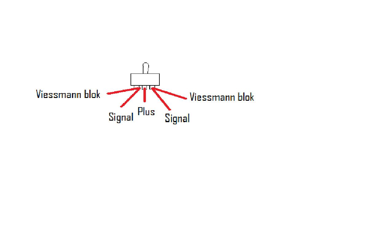

Jeg vil gerne have nogle signaler sat ind på min bane, men jeg kører med et lidt skrabet budget og jeg er ikke den helt store elektronik haj så jeg har et spørgsmål.
Jeg tænkte om ikke vi var muligt at skaffe en vippe kontakt hvor der er mulighed for at have to seperate strømkredse igennem, så ville jeg sætte et Viessmann blok signal som så skifter mellem rød og grøn, samtidig med at den afbryder eller tilkobler et isoleret sporafsnit.
Er det muligt at finde sådan en kontakt eller har jeg for store drømme nu?
Jeg kører Märklin digital hvis det skulle have noget at sige mht. min ide.

Hej rytter.
Det er vel en 3-polet kontakt du taler om, og kan du ikke bare tilslutte 2 ledninger på hvert ben sådan(:billedet under)  , så den ene er til dit signal og det andet til din Viessmann blok.

Indlæg: 1.735
http://elektronik-lavpris.dk/p91658/BN202075_Toggle_Switch_2-pol_ONOFFON/
Indlæg: 2.833
Med de bloksignaler ( f. eks. 4011 ), jeg kender fra Vissmann, så mangler Du også et relæ, der kan skifte de to farver og samtidig stoppe toget
Eller skal Du anvende signaler med indbyggede relæer f. eks. 4500
Så må Du regne på omkostningen pr. signal / stop
rytter
Indlæg: 57
Tak for inspirationen, af hvad jeg lige kan skitsere mig frem til, så er det en to polet afbryder jeg har brug for, for at det kan virke
