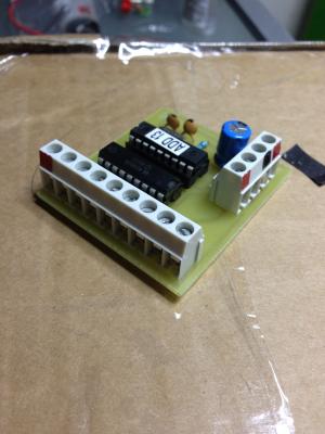

Jeg har løst det ved at bruge et print med 8 udgang som man kan kode efter ønske
Jeg bygger også selv min signaler du kan se det her
http://miken.dk/index.php/byggeri/danske-signaler
der er også en lille film  (ikke den bedste )
et billed af printe
