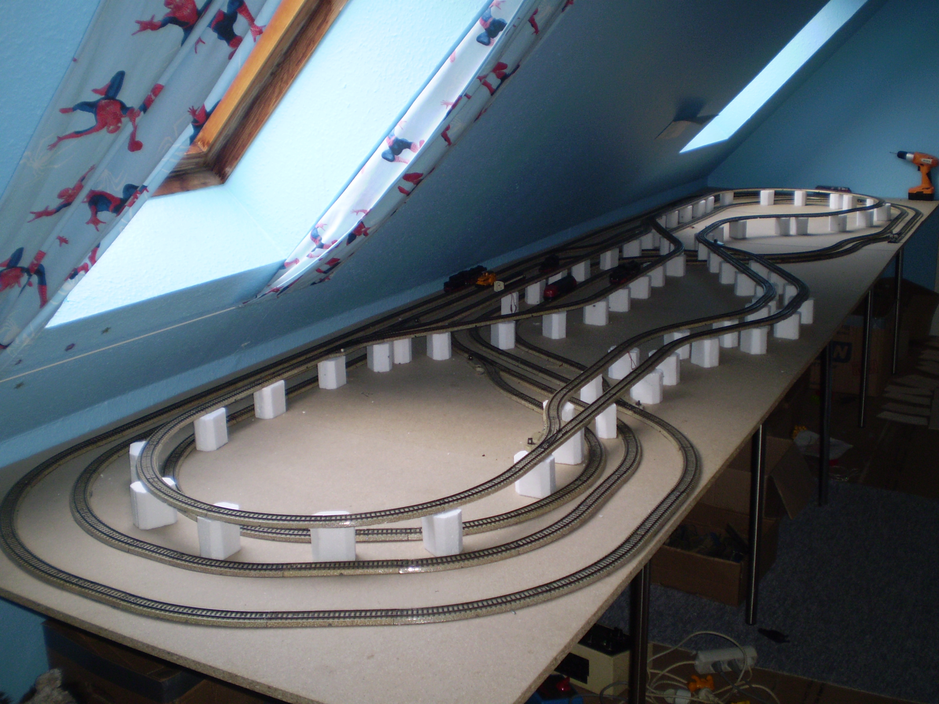

Min nyopførte bane. Analog M-skinne-drift. Da jeg udelukkende vil holde anlægget analogt, kunne jeg ærlig talt godt bruge lidt hjælp til følgende :
Banen tillader samtidig kørsel med seks lokomotiver, hvis jeg kan hitte ud af at få to tog til at starte/stoppe for hinanden på egne kørekredse. Jeg kender udmærket til iso. af midterleder og dertilhørende selvst. strømforsyning. Men jeg vil have et tog til at passere et givent punkt, (såsom perron) , stoppe og herved forårsage at et tog på en anden perrron sætter igang.
Banen er lavet med dobbelt vigespor på tre "main-tracks" (kan ikk lige gribe det danske udtryk Smile).Så ønsket er at kunne stå tilbage med en bane, der fungerer fuldt automatiseret, med 6 samtidigt kørende vogntog. HUSK " .-->..analog, m-skinne-drift )   Kunne jeg bare få lidt fif til ledningsføring og/eller sjove lodde-fiduser og andet elektronik-åbenbaring ville det være en enorm julegave ...

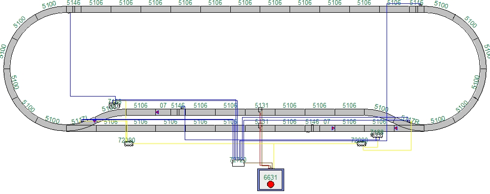

Min Bane:
Her følger en skematisk tegning,der viser hvad du skal bruge for en lille bane med et overhalingsspor, hvor et ankommende tog sætter signalet på det modkørende spor på grønt. Dette tog forlader stationen og sætter signalet på rødt efter kurven er passeret. Hvis denne øvre kontaktskinne sættes for tæt på udkørselssignalet går lyset temporært ud i vogne med lys indbygget.
Toget fortsætter og kører ind på stationen og sætter det andet tog igang hved hjælp af kontaktskinnen lige før signalet og det hele gentager sig, nu bare iden anden retning.
Skiftespor og signaler kan naturligvis også skiftes manuelt.
LarsBillede

Jep,
Der kan man også finde inspiration. Min tegnede model svarer til figur 32 på side 21. Bortset fra at jeg har sat kontaktskinnerne bedre.

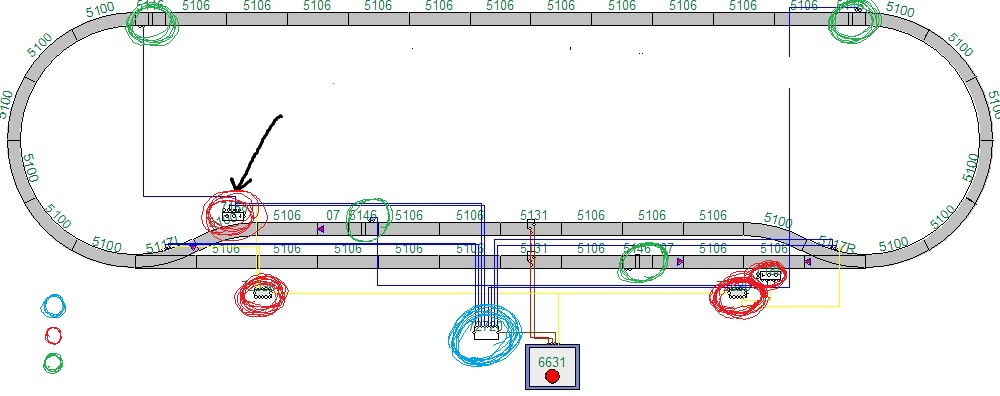

Hej Lars.... Og tak for illustrationen. Bare lige for at få skåret det helt ud i pap til mig, røde ringe er fordelerplader ? grønne er skinner med kun ét hul? blå er en alm. blå box? Kan dette forløb du beskriver foretages uden brug af vinge/lys-signaler, altså blot ved "strøm-samarbejde" mellem skinnerne.?
Igen, mange tak for responsen alle og den tid I ta´r Jer. Jeg er lidt grøn i det her...men VIL ha det til at virke...Smile
1) Ja.
2) Ja, hvis du mener kontaktskinner med en lille vippe, der betjenes af lokomotives slæbesko. Vær opmærksom på kontaktskinnen er retningsbestemt (to udgange)
3) Ja, almindelig blå boks med røde og grønne knapper.
4) Hvis ikke du vil bruge signaler skal du bruge to relæer (eksempelvis Märklin 7245) i stedet for.
