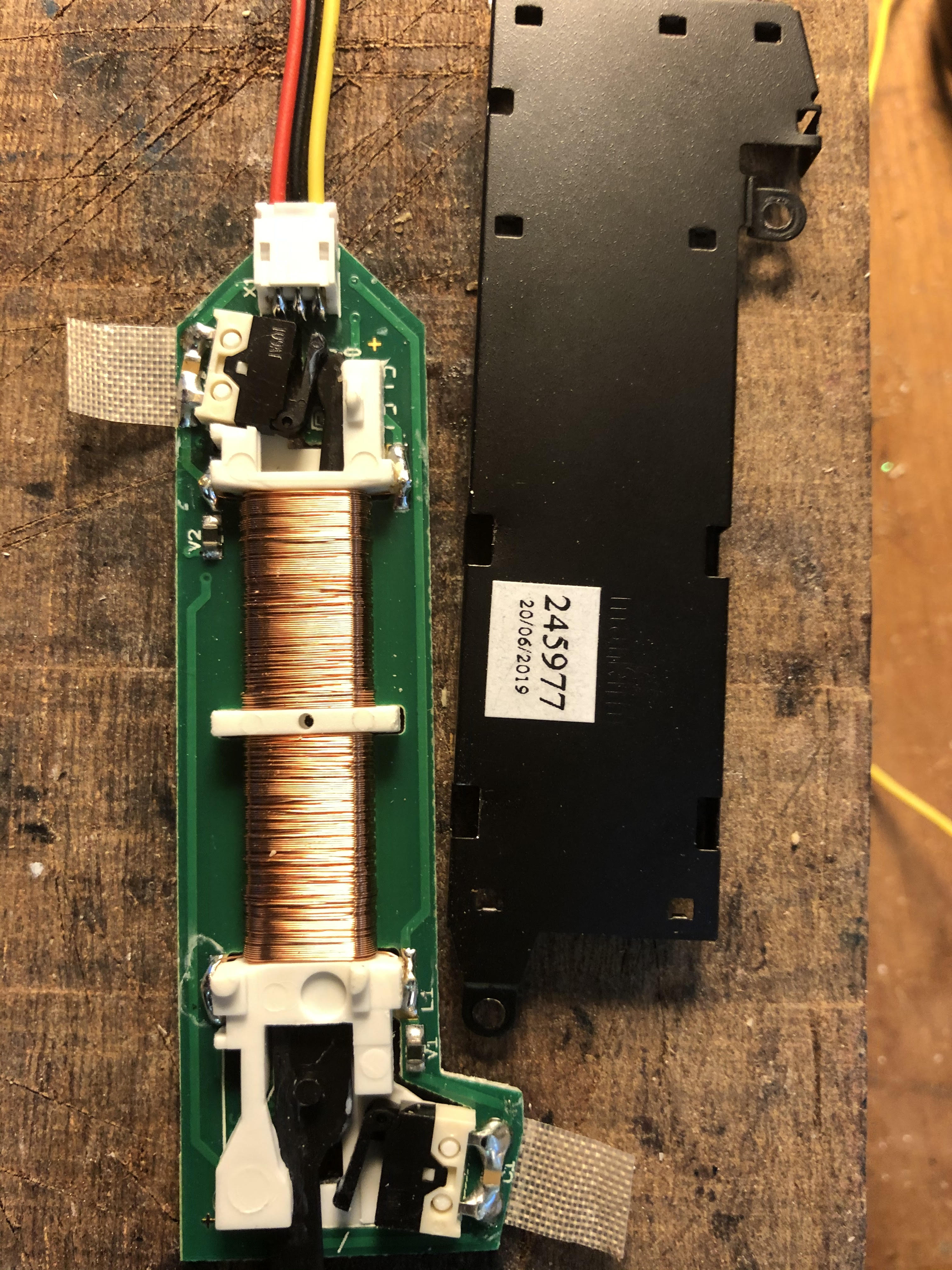

Det viser sig, at Märklins måde at forbedre de gamle drev åbenbart er præcis Ulriks løsning: At lodde en lus henover mikro-switchen (se vedhæftede billede). Og så et stykke transparent tape hen over. Men selv når det er gjort, har jeg åbenbart problemet.
Jeg prøvede at tilslutte drevet til dekoderen - uden selve englænderen. Så skiftede det pænt og nydeligt. Så nu tyder noget på, at det er "samspillet" mellem selve krydssporet og drevet, der er noget galt med.
Men hvad ? Mit sidste ukvalificerede gæt kan være impulstiden - den er sat til 250ms. Jeg testede med min anden englænder, som også "rasle-brummede", når jeg stillede den til "afvigende". Jeg nedsatte impulstiden (eller hvad det nu hedder) til 150ms. Og så skiftede den perfekt - det lykkedes mig ikke at få en eneste mislyd frem.
Har jeg fundet en generel løsning - eller har jeg bare været heldig i dette tilfælde ?
VH Kresten

jeg synes nu ikke det ligner en lus som Märklin har lavet. Det ligner mere en keramisk kondensator der er loddet hen over kontakten. Det kan man gøre for at begrænse sliddet på kontakten på grund af gnisker når kontakten afbrydes, men dette har åbentbart ikke været tilstrækkeligt til at kontakten kunne holde i længden.
Mvh Per

Hej Per
Du har ret  - det var en keramisk kondensator.
Dem har jeg nu fjernet og erstattet med en lus - og krydsene fungerer nu fejlfrit uden raslen, brummen eller anden støj.
VH Kresten
