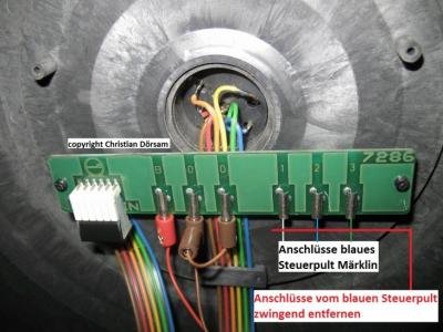

BilledeHejsa
Nu er aller spor afmonteret, og det er faktisk endt med at drejeskiven er afmonteret fra pladen da den bliver ved med at kortslutte Crazy
Er det ikke korrekt det er som på billedet (den brune og røde) er kørerstrøm?
Jeg har også tjekket at ingen af ledninger i bunden rører hinanden så jeg er lidt blank nu ? Bruger IB II
Hilsen Torben

Jo, det er rigtigt, rød ledning til B og brun til 0.
Er du sikker på, at du også har 'rød ledning' til midterlederen (punktkontakterne) og 'brun' til skinnestrengene på dine spor? Hvis de er byttet om i forhold til ledningsforbindelsen til drejeskiven vil der ske kortslutning, når drejeskivens metaltunger rammer sporene. (Tilsvarende hvis det er på drejeskiven, ledningerne er byttet om).

Jeg tror nemlig også at problemet skyldes de små metalflige. Hvis du har haft broen skruet af og fjernet den. Så kan de sagtens ske at de små flige ikke sidder som de skal. Så enten skal du rette dem, så de ikke rammer midterleder kontakten når den passerer en, eller også skal du fjerne dem permanent!! - du har ikke brug for dem hvis du alligevel har lagt strøm ind på hvert spor. De er jo netop til at føde det enkelte spor i analog drift.
Jeg har valgt at fjerne mine, en tang der klemmer om dem og så hive til, så er de væk - aldrig mere snerten af kortslutninge pga det i al fald Smile
