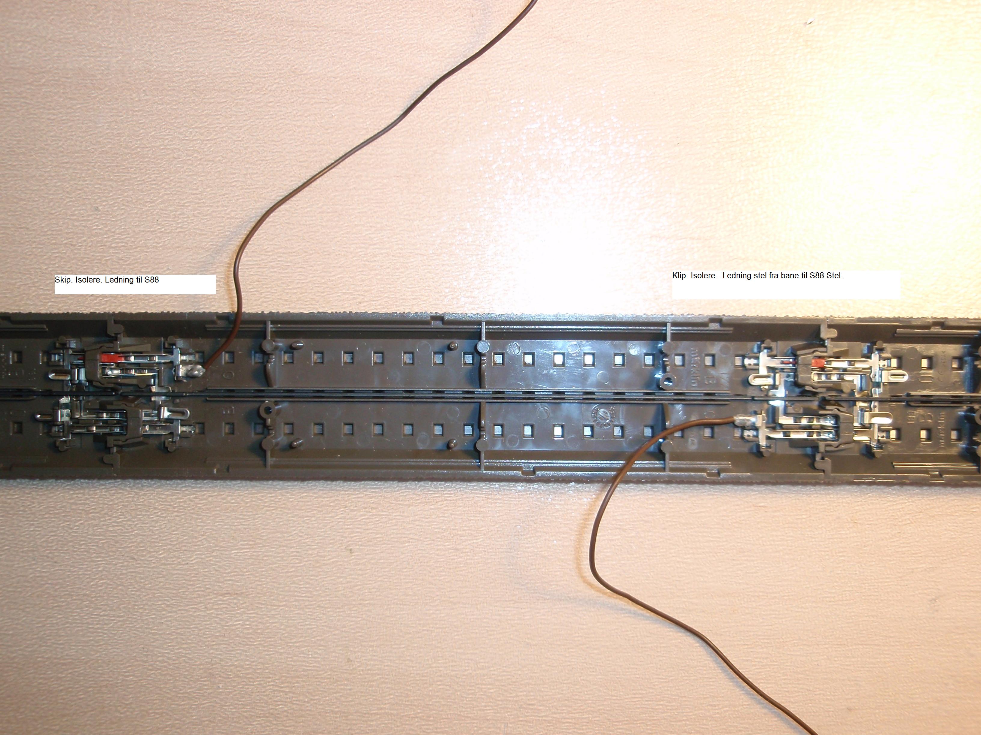

I forbindelse med den årlige juleudstilling på kommoden ville jeg så krydre det med et juletog i pendulfart. Jeg har en ecos esu central station og et s88-modul samt ledning og isoleringsstumper...jeg har bygget denne opstilling (se billede) men toget rykker sig ikke...hvad gør jeg forkert?

Er det ikke mitterlederen du bruger som tilbage melding ???? Jeg har lavet mit på denne måde og det virker, jeg bruger den ene skinne streng til at lave tilbage meldingen. Den enste ulempe er at alt matriale skal have uisolerede hjul på.
Se her. http://www.sporskiftet.dk/forum/shuttle-train

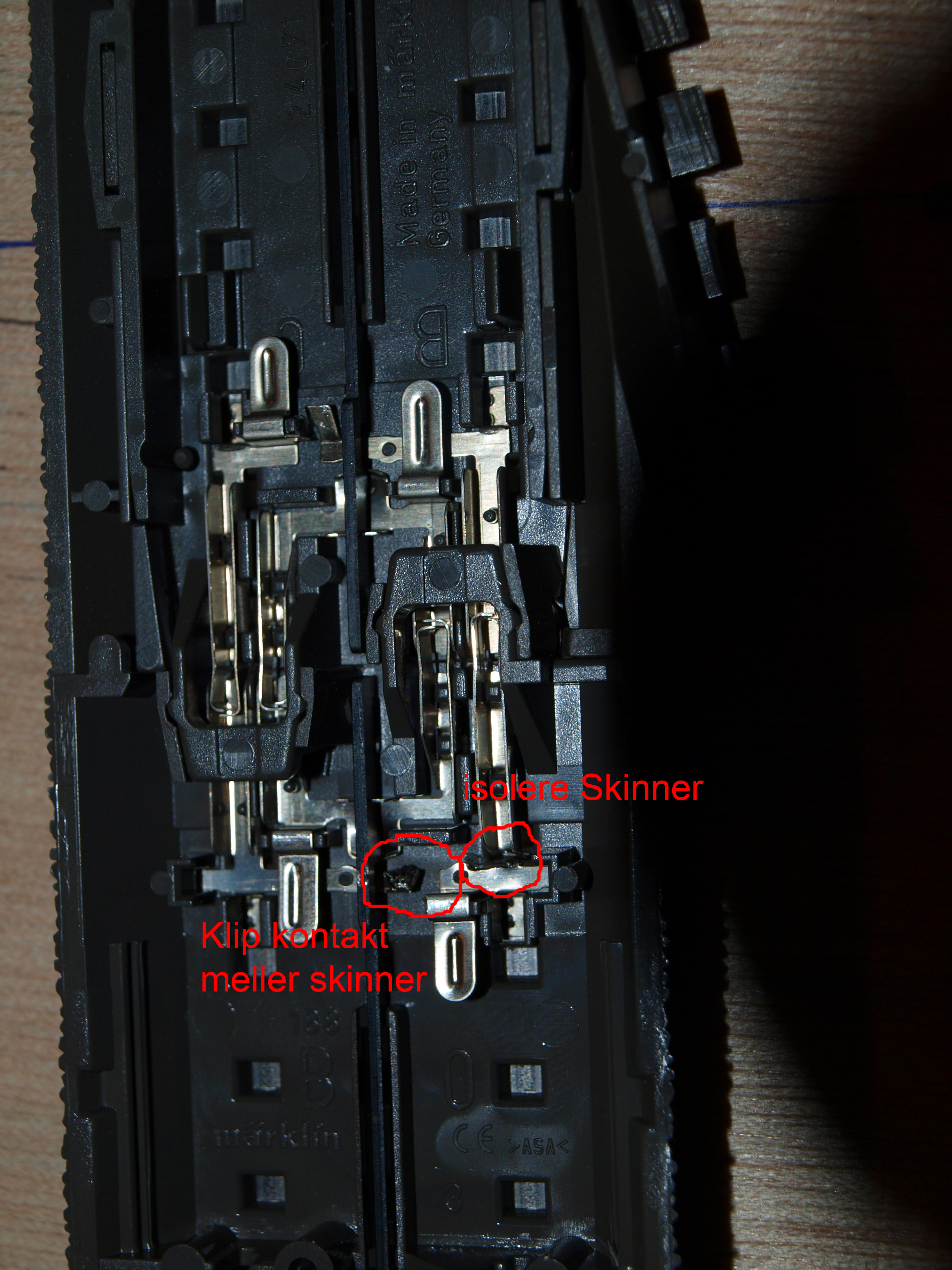

hej. tak for linket. Det gav en lille smule mere klarhed. Men min usikkerhed består i: hvor skal jeg klippe? som dette billede viser meget godt ( http://www.sporskiftet.dk/sites/www.sporskiftet.dk/files/imagepicker/280... ) skal jeg klippe lige under mindterlederen men skal jeg klippe i begge ender af skinnen? Jeg har kun to stationer, en i hver ende, så er det nødvendigt at klippe to steder pr. station?

jeg har laver det sådan her på min c skinner hvor jeg har isoler de 2 skinner og der efter har jeg del den ene side op i fler blokker

Der lyder som om du ikke har isoleret det eller de rigtige steder.
Hvis du nu tager en skinne 24188 på den skinne skal du klippe så du adskiller venstre og højre skinne streng fra hinanden. Det vil sige at du skal klippe i begge ender på den skinne. Hvis du så bruger venstre skinne streng til tilbage melding, så skal du haven en ledning loddet på det lille stik ben på den skinne streng som gå ned til s88. Så yderliger skal du isolere tilbage meldingens skinne strengen så den ikke får forbindelse med resten af banen, det kan du bruge de røde midter leder isolator. Du skal have en på den skinne iden ene ende og en på den tilstødende skinne i den anden ende. Sådan en "station" skal du bruge 2 af til at køre med shuttle train.
Du kan lave det her på alle skinne, du skal bare huske den skinne streng du bruger til tilbage melding skal være 100 % isoleret fra resten af banen ellers vil det her problem opstå.
