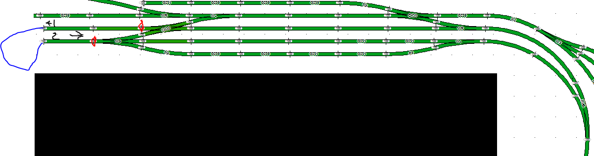

Jeg har lidt udfordringer med en vendesløjfe med et Lenz LK200 modul, så snart jeg kører ind i vendesløjfen via spor 1 går det galt, har tilsluttet modulet, på hver sin side af de isolerede stykker (Mærket med rødt) på min lidt ubehjælpsomme tegning.. :-) Skal jeg isolere andre steder..? Eller hvad er problemet....?

Umiddelbart ser isoleringen rigtig ud - så længe du er sikker på at der ikke er nogen forbindelse til andre skinner på den "blå håndtegnede" del.
Hvis du arbejder lidt i blinde (forsøget at få det til at virke uden at forstå 100% hvordan dit vendesløjfe modul virker), så kan du evt læse et svar jeg postede her: https://www.sporskiftet.dk/forum/modeljernbaner/digital-drift/hj%C3%A6lp-til-utilsigtet-reverse-loop - det er lette at fejlsøge hvis man ved hvordan det skal virke, istedet for bare at følge en manual.
Jeg går ud fra at problemet er kortslutning? Og der sker vel også hvis toget kører fra vendesløjfen til spor 1?
Check dekoderen er forbundet korrek - altså vendesløjfen er forbundet til Out
Check kortslutning. Fjern dekoder forbindelsen fra Out (så vendesløjfen ikke er forbundet til out). Mål om du har forbindelse mellem skinnerne på din vendesløjfe til andre skinner på banen. Og ikke bare "venstre skinne til venstre skinne", men også på kryds.
Jeg bruger ikke samme vendesløjfemodul, og jeg ved ikke hvilken booster/central du bruger. Men det er muligt (om ikke sansynligt) at din booster/central reagerer hurtigere på kortslutningen end dit modul. Du skal så undersøge om du kan ændre hvor hurtigt én af dem (eller begge) reagerer.
