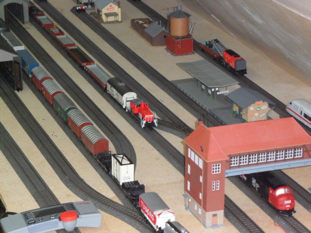

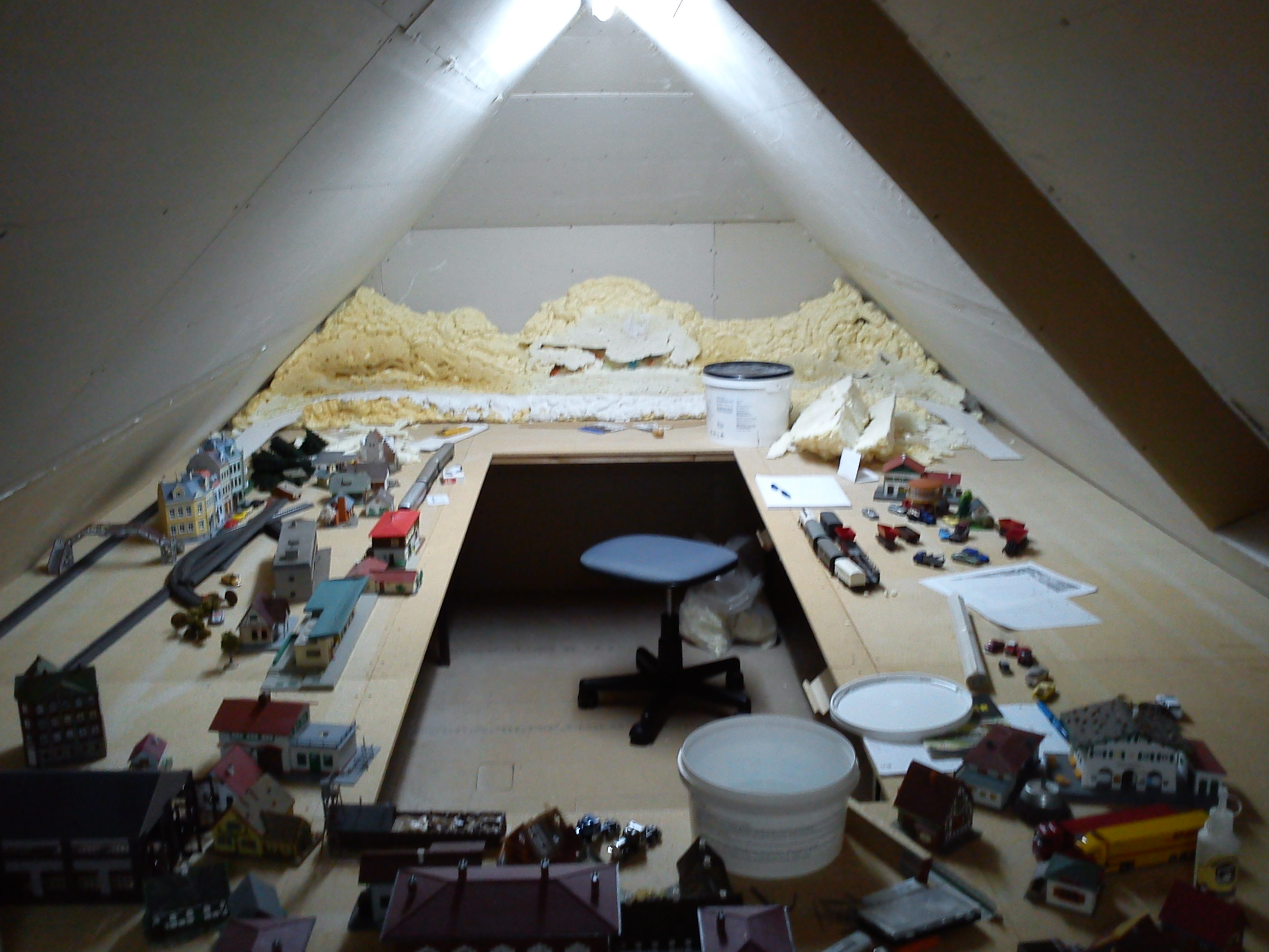

Min far og jeg har efterhånden været nogle gange i miniature wunderland i hamborg og har fået smag for at bygge stort.
Så vi vil stille og roligt udvide vores bane til 2.5 gange så meget plads..
Vores snak faldt derefter på at når vi byggede så stort ville vi gerne kunne køre det over pc og mobile station for overblikkets skyld..
Jeg er blevet anbefalet rocrail. men fra pc til vores c-skinner og mobile station er jeg 100% på bar bund om hvad man skal købe.
Jeg håber på lidt hjælp.
Planen er at banen skal kunne "passe" sig selv mens vi snakker eller bygger osv.Men samtidig vil vi gerne selv kunne tage kontrol...
Jeg har desværre ikke sporplaner og eller billeder fra hvordan der ser ud idag. men dette er det første rum hvor vi for et rum i forlængelse uden skråvæg og med mere plads.Billede
