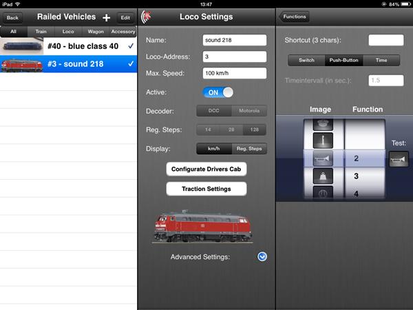

Som jeg læser det du skriver er din MS2 ikke koblet sammen med din Z21, hvorfor protokol-opsætningen (som jo er noget der ligger på centralen mere end i lok'et) formentlig ikke er ens...  Smile Og hvordan lok'et bliver "læst" har langt mere at gøre med din central end dit lok.  Smile (Dit lok kan jo snakke næsten hvad som helst den bliver tilbudt - multiprotokol DCC/MM/MfX)
Uden jeg kan vide det 100% lyder det du skriver som om din Z21 opfatter lok'et som et "Märklin-Motorola" lok og derfor kun har 4 funktioner. Jeg ville prøve at kigge på om ikke lok'et simpelthen er sat op som "Motorola" på din z21, se denne side: http://www.z21.co.uk/articles/z21-loco-functions.html
- hvor der er et stykke grafik (nok fra en iPad el. lign.) der viser at der er en lille "vippekontakt" der kan stå på hhv. DCC eller motorola:

Der er helt sikkert en opsætnings-side "pr. lokomotiv" hvor du kan vælge om den pågældende adresse køres som DCC eller MM.
Som jeg læser Z21-vejledningen på side 26 (tysk) og side 54 (engelsk), kan du benytte Z21 'appen' fra enten din tablet eller smartphone, "vælge" det relevante lok og gå ind i dets "opsætning", der  både gælder de egentlige "dekoder-parametre", men også om din Z21 opfatter lok'et som DCC eller MM.
