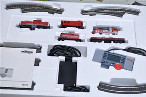

Jeg har fået märklin brandtogsæt, med den "gamle" digitale styring.
Märklin 29750
Jeg vil gerne udbygge banen med signaler, sporskift, afkobling (digital styret) og flere digitale styreenheder - ny og gammel.

Når der nævnes et sæt, mon så ikke det drejer som om en MS1 eller MS2?

Det lyder som om at du har fået fingerne i et startsæt fra ALDI, så hvis du vil opgradere det til også at styre sporskifter og signaler digitalt, vil den mest enkle løsning være at anskaffe sig en Mobile 2 station fra Märklin. Prisniveau 500-1.000 kroner afhængig af hvad der nu er på tilbud hos de enkelte forhandlere.
Her kan du så direkte styre de ekstra funktioner uden en manuel styrepult, og uden at skulle have fat på en dekoder som mellemled. Men kræver så at du kører 100% Märklin.
