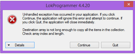

Ja nu har jeg prøvet lidt af hvert.
Er i besiddelse af lokprogrammer og en Mä 6021. Ingen af enhederne kan resette decoderen. 6021´eren skal have decoderens adresse tastet ind, men der er valgt adresse 727 - så det går ikke...
Der er sket det at jeg har programmeret decoderen med lyd og funktioner ganske som normalt. Alt virkede fint via lokprogrammerens "cab driver" Men så ville jeg rpgrammere yderligere for at få en ESU røggenerator med i spillet også. Der gik det så galt åbenbart... For pludselige fik jeg en fejlmelding som denne:
Klikker jeg "Continue" lukker den ned, klikker jeg på "Quit" så - ja lukker den ned... Så nu kan jeg ikke komme til at programmere, læse eller ændre noget - jeg får denne besked hver gang. Det er også prøvet i version 4.4.19
Så jeg ville egentlig bare gerne have en total reset af decoderen til fabriksindstillingerne og så starte forfra, men hvordan???
Jeg kan jo ikke engang gå ind og ændre CV - så jeg føler jeg er lidt låst.
Har forsøgt at skrive til ESU, men som forventet har jeg ikke hørt noget derfra.

Nej ikke endnu, har ikke lige adgang til sådan en - andet end en ECOS ude i klubben, men der går lidt tid inden jeg kan komme derud.Jeg håbede på en anden løsning.
Jeg har læst lidt om CV59=1 også skulle kunne resette - men er det korrekt? og kan det gøres fra en 6021??

Røgenheden har været fjernet og stadig ikke muligt at kommunikere med decoderen. Reset på ECOS kunne ikke lade sig gøre (fordi hallen var uden strøm altså...Laughing out loud )
Men hverken med MSII og 6021 er det muligt at resette via CV8
