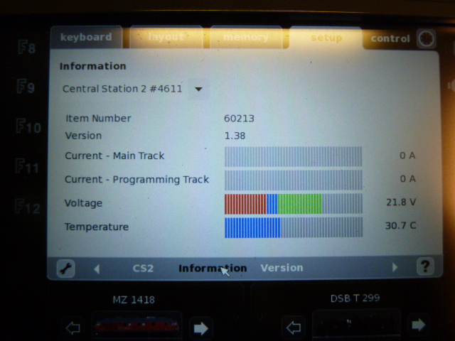

Jeg har nu prøvet at måle på sporene ( midterleder B for Bahnstrohm + ) og 0 på skinnen går jeg så ud fra, men ikke om jeg forstår det. Den viser 1.8 V ( og det er ikke en kommafejl) over alt på banen hvor jeg måler. Det kan da ikke passe ? Trafo ud bør da give 16 V ( står trykt i bunden på den ) og når jeg måler på den bagpå viser den også under 2 V. Skal den ikke vise 16 V ? Gør jeg noget forkert, idet de multimetre jeg har alle er korrekte og viser korrekt ved alle andre målinger. Når jeg måler på stikket der går ind bagpå til min CS 2 viser den også kun ca. 1.8 V. Her bør den vel også vise 16 V ?
Når jeg så kigger på display på CS 2 ( vedhæftet foto) ja så viser den Voltage 21.8 V, så hvordan kan det hænge sammen ? Er dette blot spændingen i CS 2 inden den går ud i sporene eller er det den korrekte spænding i dem ? Hvis det er de 21.8 V så bør jeg vel også få vist dette på mit multimeter når jeg måler.
Jeg prøvede for øvrigt at køre med min MZ fra Hobby Trade og den kunne klare 2½ meter, så ”døde” den. Den kunne vel slet ikke køre på ”kun” de ca. 1.8 V – eller ?
Nu orker jeg ikke at bøvle med det mere før end i morgen.

billede af CS 2 visning kom med her Wink
Hilsen,
Torben

Hvis det er traditionel trafo du anvender, er du så sikker på, at du har sat multimeteret til at måle vekselspænding? Hvis "ja", så prøv om du kan låne en anden trafo.

Det er da klart, at det er AC jeg skal måle og BINGO – 16.9 V ud fra trafo og 24.4 V der hvor stikket går ind i CS 2 enheden. Så langt så godt. Her til morgen har jeg målt 25 steder på banen og overalt er der 24.6 V ( plus minus få tiendedele ), så i og for sig er der vel strøm ud. Dermed ikke sagt at alt er ”reddet” i og med at loks stadig stopper her og der. ( samt at slæbesko støder på de alt for høje midterkontakter på nogle af sporskifterne). Jeg har derfor besluttet, at jeg skruer alle skinner løse og starter forfra og følger jeres gode råd og samtidig prøvekører pr. løbende meter, så kan det vel ikke gå galt. Det er dog en trøst at vide at også andre har haft lignende strømproblemer ved anlæg af baner. Jeg vil ikke stå og have strømproblemer efter, at der er lagt ballast og andet landskabsarbejde er gjort, så hellere tage tiden nu og få gjort det ordentligt – ærgerligt, men nødvendigt.

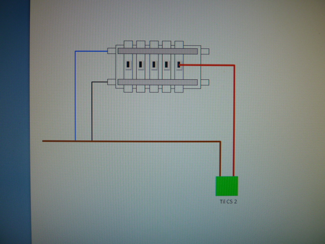

Blå på den ene og sort på den anden skinnestreng og så forbinde de to i en fælles ”0” – kortslutte som Gert foreslår. Jeg forestiller mig at lave den som en fælles ”BUS” og så en ”BUS” til RØD ( midterlederen) og samtidig lodde ud fra hver samling, som foreslået af ”modeljernbane”. ( tegning vedhæftet )

Ps: en hel del driller åbenbart. Kunne ikke vedhæfte tegning hverken som doc eller simpel pdf fil  Quest . Den står og ”kører” uafbrudt og skriver ”vent venligst” mens den prøver at uploade. Derfor får I tegning taget fra mit skærmbilledet i Word.

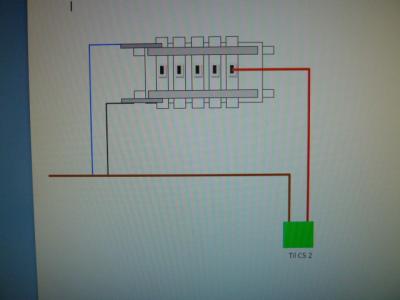

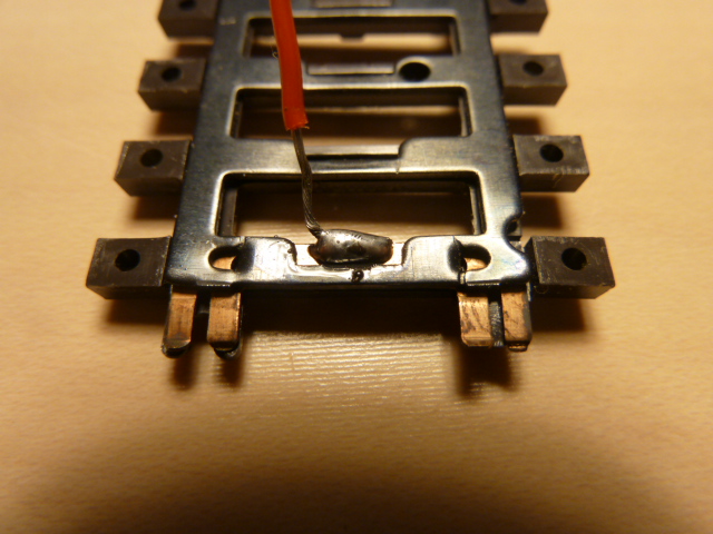

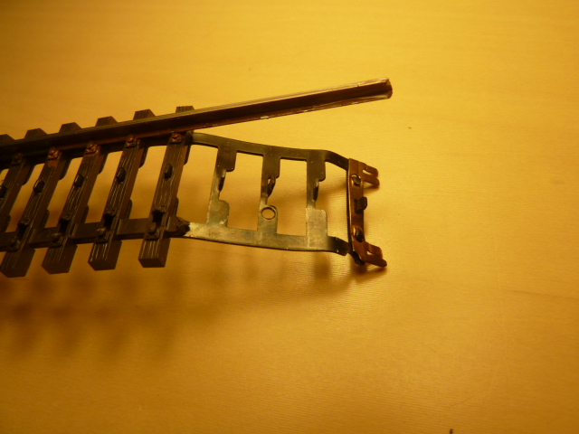

BilledeBilledeBilledeBilledeOk – jeg klapper lige hesten og finder en masse knappenåle frem. Wink
Mht. de to ledninger var det blot tænkt som en principskitse så ikke forstået dermed, at de fysisk kom til at ligge parallelt med sporet, men når det så er sagt var jeg dog ikke klar over problematikken, så tak for advarslen. For øvrigt har jeg fået sat blå og sort ledning på et forkert sted på skitsen ( på de små lameller som jo hører til midterlederen). De bør jo sidde på selve skinnestrengen, som her på den nye skitse og der hvor man let kan lodde på?
Erik, jeg får foretaget en hel del ohm målinger i løbet af ugen – så tak for rådet.

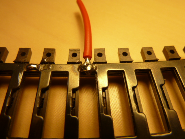

Man læser og læser og støder på nye ting. Det jeg får ud af dette ( vedhæftet foto)er, at man også bør lave en slags ”luft” mellem sporene her og der pga. temperaturændringer. Det er godt nok nyt for mig. Kan det passe ?
Jeg kom til at tænke på Wunderland i Hamburg, de anvender jo absolut en hel del K skinner. Gad vide om de har haft strømproblemer i starten, eller haft gang i knappenåle og lodninger.
Som det fremgår af foto brækkede jeg en K skinne op og ligeledes prøvede jeg med et par lodninger, hvilket gik nogenlunde. Vedhæftning var der ingen problem med, dog gik det ikke på selve den rustfri skinne.
Til slut – hvilket kvadrat ledninger vil være tilrådelige. ? Jeg har en del 0,75 m2 samt 0.14 m2, men hvilke og hvor vil være bedst?

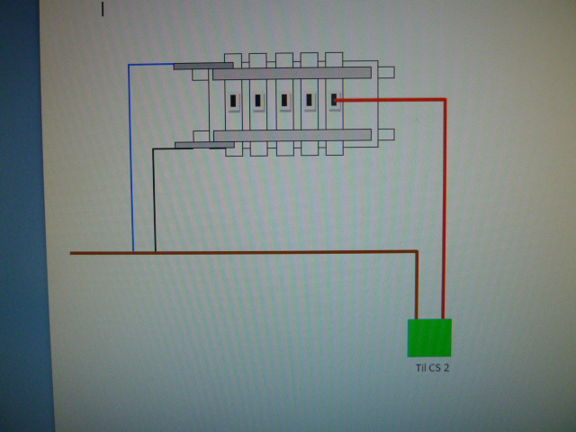

Til CS 2
TBS
pensionist
Indlæg: 262
BilledeAf en eller anden grund kom den nye skitse ikke med, så her er den som "screen foto"
Mvh,Torben
Hej Torben
Du kender sikkert alt til Märklin 7504 (midterleder tilslutning til K-skinner) og Märklin 7500 (skinnestrengstilslutning til K-skinner). Dem har jeg valg at bruge på de ikke-synlige dele af anlægget. Det gør det nemmere, da jeg har erfaring for at lodningerne kan være noget bøvlede. Kan i øvrigt anbefale dig at lodde på skinnelaskerne mht. skinnestrengene. Midterlederen er let nok at gøre det på, som du også viser. På de synlige dele af anlægget siger det sig selv at det ikke dur at bruge tilslutningerne. Så er det frem med loddejernet igen Wink
Kan se du bruger flexspor også. Dem har jeg valgt kun at bruge på de lange lige stykker. Hvis de skal bruges i kurver er det fra radius 8-9 og op, lyder det gode råd jeg har fået fra vores spanske forbindelse. Og man skal være meget omhyggelig med skinnesamlingerne her, ellers fungerer det ikke. Det er så lidt der skal til, før der går kuk i den.

Nu har du selv fundet ud af det på den hårde måde. Jeg burde have advaret.
Man kan ikke lodde på rustfrit stål, men du kan lodde på skinnesamlingerne, og du kan bukke et stykke fjerderbronche, som du skubber ind under skinnestrengen og skruer fast til underlaget. Så slipper du også for at afmontere skinnerne. På samme måde kan du få fat i midterskinnen ved at skubbe et stykke fjederbronche ind under svellen.
Jeg har erstattet knappenålen med et stykke kobbertråd i en passende diameter, hvor den skal sidde permanent. Kobber bliver mørkt med tiden, og så ses det ikke.
Hvis dit anlæg udsættes for storre temperatursvingninger er det rigtigt, at der bør være et lille mellemrum i samlingerne, men holder du en passende stuetemperatur, og den ikke i løbet af en varm sommer dag når op på over 40 grader, spiller det ikke den store rolle.
Jeg er også kommet i tanke om, at anbefale dig at prøvekøre anlægget med et lokomotiv med uisolerede hjul, så du har den største sikkerhed for at evt. fejl skyldes sporene og ikke en dårlig lokomotiv konstruktion. Dvs. brug et Märklin lokomotiv - evt. et Roco ac-lokomotiv, men ikke et fra Hobbytrade eller Heljan, der begge anvender isolerede hjul også på ac-modeller. Eneste undtagelse er Hobbytrades S-maskine, hvor løberne er uisolerede. Hvis du ikke har et Märklin lokomotiv, kan du også vælge at lade lokomotivet trække en vogn med uisolerde hjul - det er næsten lige så godt.
Jo, det kan man godt, og endda rimeligt nemt.
Der er dog en betingelse, nemlig at materalet er helt rent. Skinner og lignende er ikke rene, der er f. eks. en del olie på fra trækningen, og det kræver en grundig afrensning. Det kan være lidt svært på skinner hvor man måske ikke rigtigt kan komme ind i krogene, og måske har man ikke et velegnet rensemiddel. Varmt vand med opvaskemiddel er ikke altid nok.
Erik Olsen
gejo
Indlæg: 688
Erik - jeg tror gerne at man kan lodde på rustfrit stål.
Men at det skulle være rimeligt ment, vil jeg ikke give dig ret i. Jeg har rigtig mange års erfaring i at lodde - både tinlodninger og sølvlodninger.
Du har helt sikkert ret i, at det drejer sig om at få emnet rent, og det er årsagen til problemet, men jeg har ikke kunnet rengøre Märklins skinnestrenge, så en lodnoing er blevet holdbar.
Gert Smile
Indlæg: 2.833
Hvis Du sliber / bruger lidt loddevand / og høj temperatur, kan Du godt lodde direkte på skinnestrengen

Så er der det med knappenålene. Faktisk fik jeg gang i foreløbig to af mine 7 lokomotiver i går aftes efter jeg havde fiflet med nogle knappenåle, som du beskrev tidligere. Jeg løsnede en del af sporene og ”masserede” dem lidt, hvorefter jeg lagde knappenåle ned som du beskrev, og det har åbenbart haft en virkning. Der var kun et par enkelte steder hvor de hakkede, men det var tåleligt. Efter at jeg også har haft lavet et par ekstra midlertidige strømudtag har både min MZ og min MY kørt fint, så der er håb forude.
Knappenålene erstatter jeg nok også med kobbertråd.
Der bliver ikke tale om temperatursvingninger, så det vil jeg se bort fra, men interessant, at det er noget man tager højde for her. Gad vide hvor mange der egentlig har deres baner i rum med store temperatursvingninger ? Alt andet lige er der alligevel luft en hel del steder langs banen, så det får være som det er.

Gert:  Jeg var klar over problemet med at lodde på rustfrit stål og der kom da også kun små runde lodde kugler ud af det som prellede af på skinnen, men det skulle lige prøves. Fremover – ikke mere lodning på rustfrit stål for mit vedkommende.
Jeg vil lige nævne hvad jeg desværre ikke fik gjort tidligere, flusmidlets betydning. Hvis loddefladerne ikke er fortinnet i forvejen, kan man generelt ikke lodde uden flus som renser og beskytter loddefladerne mod oxydation. Til lodning af rustfast stål kan man bruge loddevand, men med en mere agressiv flus (eks. med fosforsyre) går det nemmest. Husk afrensning bagefter.
Erik Olsen
