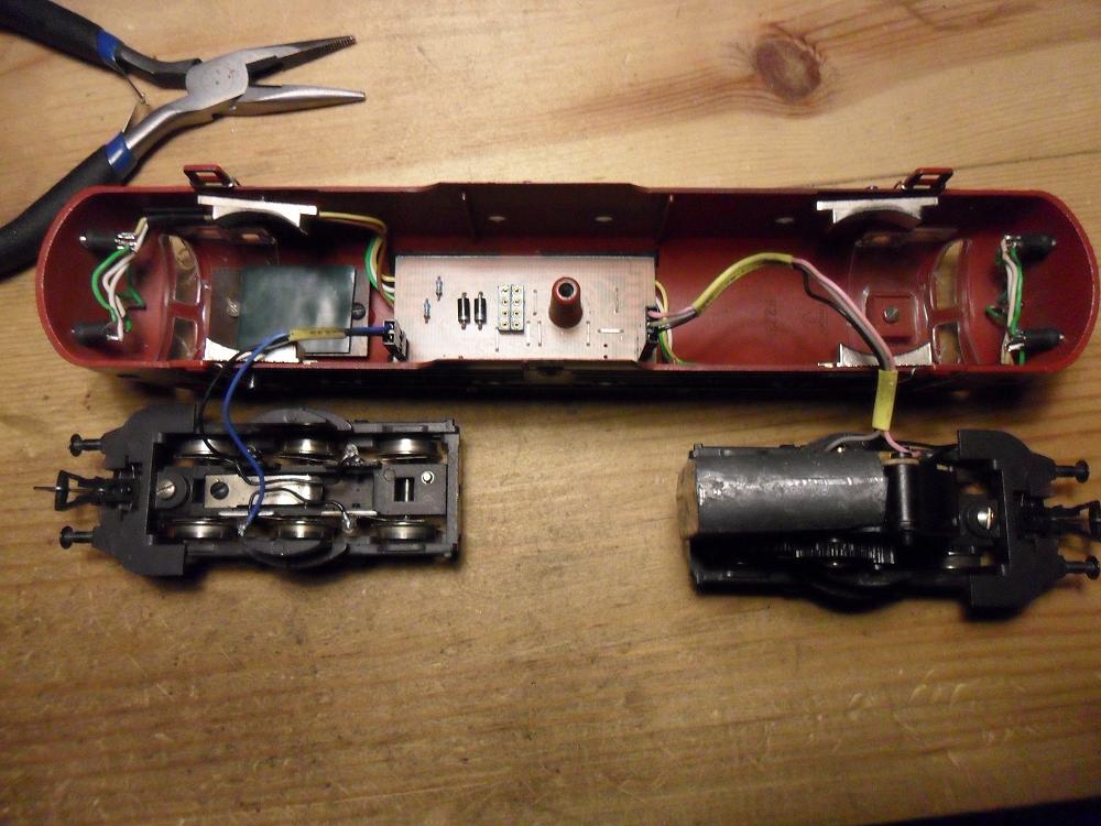

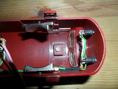

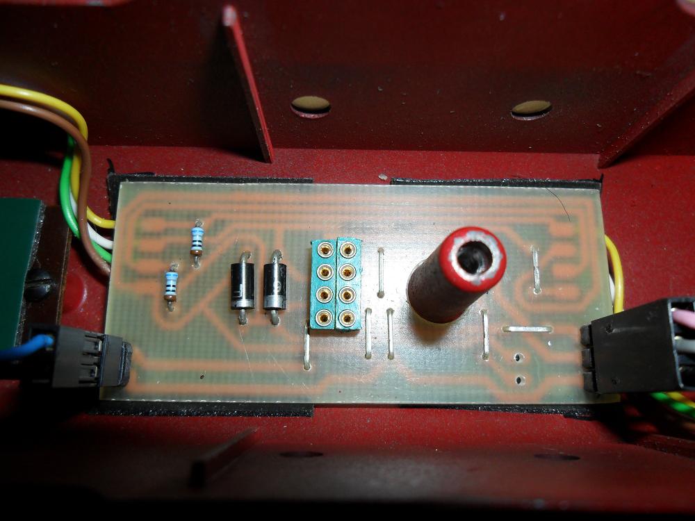

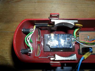

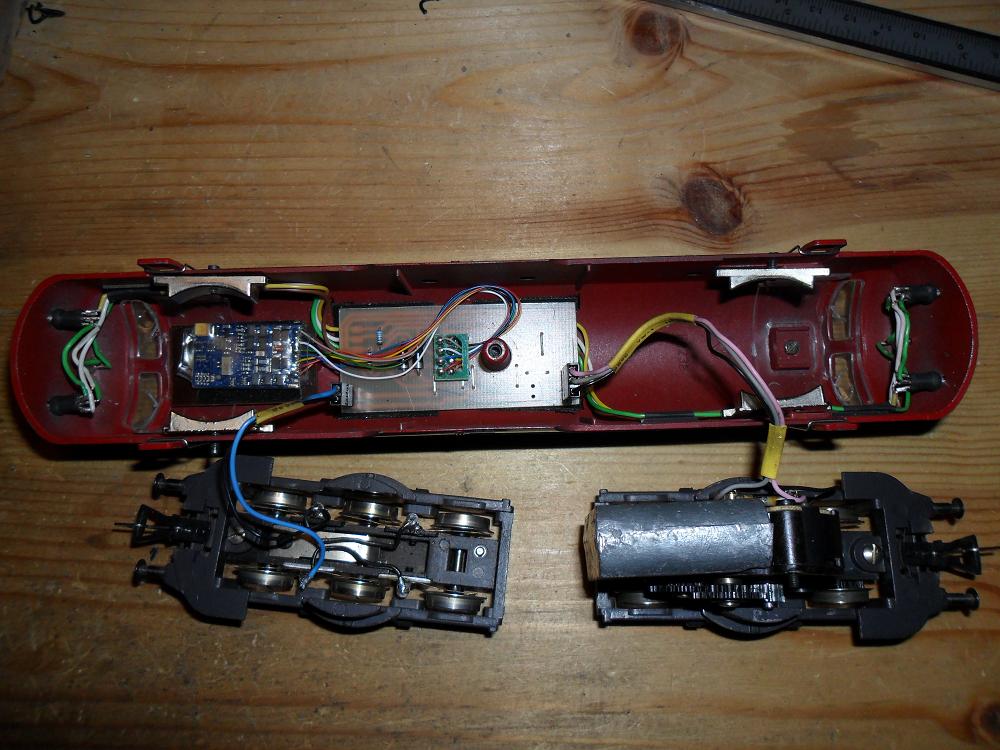

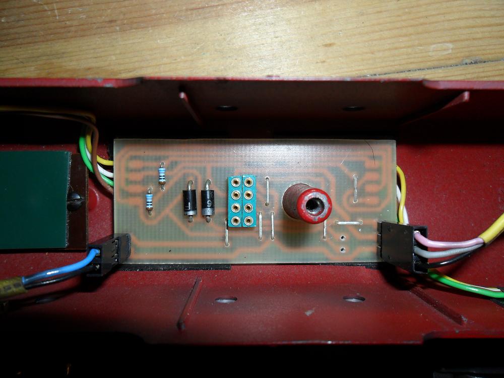

Så blev jeg færdig med at lave print til en ordentlig ombygning af et gammelt lokomotiv.
Efter lidt justering med BEMF og inerti kører det faktisk rigtig godt.
Selv om det er et gammelt og måske udtjent lokomotiv syntes jeg det fortjener en ordentlig behandling, næste skridt er nok at finde en 5 polet motor for at få en lidt blødere start.
Er der nogle der har erfaring og/eller forslag til motorer der passer i sådan en gammel MY?

Ser ud til et pænt og ordentligt arbejde. Ang. motor, så prøv at kikke på følgende tråd http://www.sporskiftet.dk/forum/lima-dsb-mz-med-modeltorque-motorombygning?page=1 Gå til slutningen af tråden. De nævnte ModelTorque motorer laves også til Fleischmann.
Se også http://www.bahndoktor.de/spezialitaeten.html#Re-Motor rul lidt ned. Motorene kan bestilles hos: http://www.hobbytreinen.nl/modeltorque-c-63.html En hollandsk forhandler. Fragten er sat højt - ca. 14 euro - men et par dage efter afgivet bestilling, får man tilbudt en uforsikret forsendelse til 4 euro. (via mail - på engelsk). Man skal betale forud via bankoverførsel. Har købt en motor hos ham. Han leverede på 3-4 dage. Problemfrit. Har dog endnu ikke fået indbygget motoren. (Skal bygges ind i en gammel Fleischmann N-maskine, et af de projekter som nok for lov at ligge et stykke tid endnu

...ser godt ud..
Jeg skaldigitalisere 4 af disse, men har endnu ikke skilt dem ad, hvorofr jeg spørger til dit print... hvorfor dette?

Hej Steen
Hvis jeg har forstået spørgsmålet korrekt, er svaret: Fordi jeg kan, og hader folk der bare lodder dekodere direkte til motor, strømoptag og lys!
Når jeg ser på din tag, giver du selv lidt af svaret, nemlig fordi det er muligt!

Øv bøv, min far har dømt printet ude, der mangler stik til strømoptag fra begge skinner i motorenden og udgang til funktionsdekoder.
Så må jeg hellere sætte kondensatorer på alle funktionsudgange samtidig, der er et lille hul i strømmen når DCC signalet vender.
