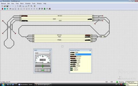

Jeg er i gang med en gennemgang af Rocomotion på min blog. Anden del handler om samspillet mellem computeren og trækkraften. Interesserede kan lægge vejen forbi bloggen med et klik på www-knappen herunder.

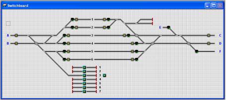

Jeg har skrevet en lille blogartikel om den interaktive sportavle, der er den grundlæggende brugerflade i Rocomotion. Klik på WWW-knappen herunder for at komme til bloggen.

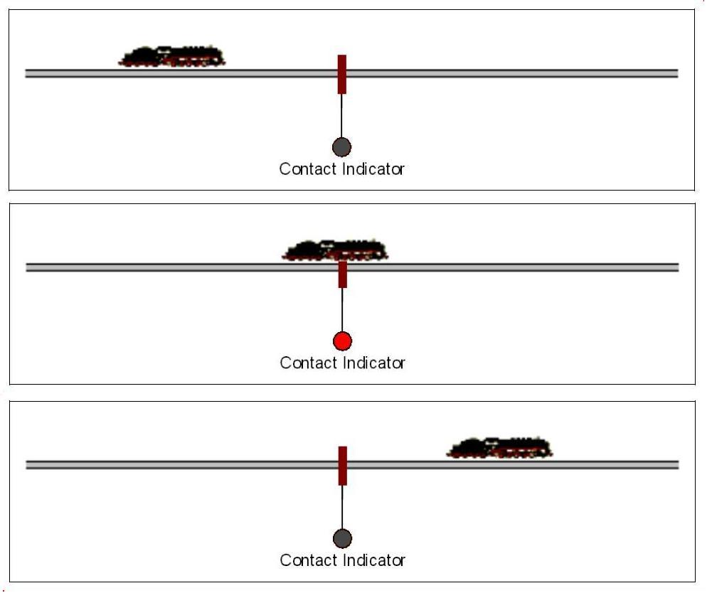

Der ikke nogen forskel på en skjult station og synlig. Din bremse længde styrer du med bremse rampen. der er en skyder hvor du kan justere længden fra din Reedkontakt til det ønskede stoppested. jeg ved ikke hvor præcis det er i Rocomotion, da jeg bruger TrainController og her er stoppet meget præcist.

Det kan siges kort, Rocomotion lægger op til at der bruges Reedrør og magneter. der monteres en magnet under hvert lok. Når loket passerer et Reedrør gives der en kontakt. Denne sendes videre til en tilbagemelder dekoder der igen sender info videre til centralen der igen sender info videre til Rocomotion. slut
I Rocomotion kan du så justere bremserampen.

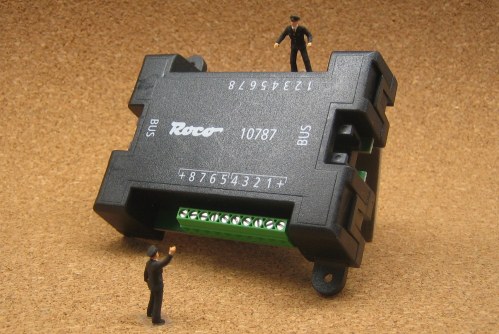

For et par dage siden postede jeg endnu en artikel i serien om Rocomotion. Den handler om tilbagemeldemodulet, der er et afgørende bindeled mellem sensorene på anlægget og computeren. Selve sensorene må således vente til næste gang.
