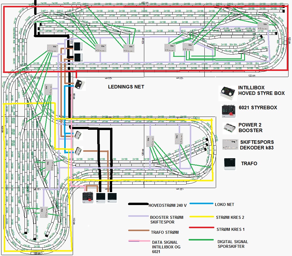

Nu i nævner "booster"
Hvor mange meter togstrækning kan en styre enhed klare?
Og hvor mange meter skinner kan en "booster" klare?

Mht Boostere, er det ikke noget jeg umidelbart kan hjælpe dig med, men jeg er sikker på at man kan beregne sig frem til hvornår behovet opstår. Men som jeg skrev; man starter som ny, så opdager man at behovet opstår på et tidspunkt, og så indkøbes samt indsættes en booster.
Boostere indsættes hvis anlægget ofte kobles fra uden at der er sket en kortslutning, kortslutninger ved enten forkert forbundne ledningsforbindelser, eller som følge af afsporinger. Altså hvis anlægget kobles fra pga. for mange forbrugere, lokomotiver, vogne med lys etc.
Jeg planlægger et hjemme modulanlæg, der regner jeg med en booster pr. modul, hvilket sikkert er "overkill", men så slipper jeg for at spekulere mere over den del af projektet.
Som skrevet kan man sikkert beregne sig frem til hvornår behovet opstår, men det magter jeg ikke Smile Sværger mere til at afprøve systemets grænser Smile

I tilknytning til styreenheden kobles en booster, og den er i mange tilfælde integreret i styreenheden. Boosteren sørger for at kommandoerne fra styreenheden, bliver indlejret i forsyningsspændingen til sporene. En booster er fuldstændig ligeglad med hvor mange meter spor den er tilkoblet. De fleste boostere kan, forenklet set, levere strøm til at du kan køre ca. ti lokomotiver samtidigt. Så snart du overstiger boosterens kapacitet (strøm målt i Ampere), er det nødvendigt at dele banen op i yderligere en strømkreds, og tilslutte en ny booster til den anden strømkreds.
Alt dette er forenklet set, og forhåbentligt forståeligt Smile

Booster - Hvor meget forventer man de kan klare? Tænker på om det er 20meter skinner eller 50-100mete skinner?

Typisk op til ti lokomotiver, skinnelængden betyder ikke noget i den sammenhæng. Der hvor skinnelængden betyder noget er hvor langt der er mellem hver tilslutningspunkt fra boosteren.

Hvor mange udgange har sådan en boster?
Eller man parralel forbinder blot udgangen til hver sektion som man nu syntes der er behov for?
Hvis man så er lidt finger snild. Så kunne man vel bygge banen om så den både er analog og digital?
Forstået på den måde at man enten kan tænde for det togbanen som digital eller som analog?

Boosteren har en udgang.
Der er i princippet ikke nogen forskel på hvordan skinnerne tilsluttes ved analog og digitaldrift.
Når en analog bane omlægges til digital, skal evt. støjdæmpningskondensatorer fjernes(er normalt placeret i tilslutningsskinnerne). Ellers forstyrrer de digitalsignalet.
Det mest almindelige er, at man har en kraftigere ledning 0.75/1.5/2.5 mm2 liggende under sporet, hvorfra skinnerne med mellemrum forsynes.
Størrelsen på mellemrummet varierer alt efter hvem der bygger, nogle for hver skinne, andre for hver 2-5 m (er nok mere normalt).
Digitale lokomotiver er mere følsomme over for dårlige forbindelser. Lyset blinker lidt i analog hvorefter toget fortsætter. Hvis en digitaldekoder mister forbindelsen, stopper toget og starter op på ny. Er der feks driftlyd på et diesellokomotiv og det mister forbindelsen, skal maskinen først startes inden kørslen genoptages.
Et analog lokomotiv kører med den hastighed som kørekontrollen er indstillet til, hvor de digitale starter og stoppe blødt.
Derfor er en god og stabil forbindelse en nødvendighed ved digitaldrift. Dette er også årsagen til at køreledninger oftest kun er til pynt på digitale baner.
Hvis man vil kunne køre både analog og digital, kræver det lidt planlægning.
En analog bane er normalt opdelt i sektioner, med hver sin regulator, hvor den digitale bane kun har behov for en styreenhed (flere kan tilsluttes).
På den analoge bane, styrer signaler togene direkte. Denne funktion ville man i givet fald enten skulle bibeholdes, eller ombygges så den er frakoblet under digital drift.
Hvis man bibeholder funktionen, skal der indbygges nogle modstande over kontakten i signalet, så digitaldekoderne stadig kan modtage informationer.
Kondensatorerne skal flyttes op til regulatorerne.
Der vil sikkert også være andre ting der skal tages højde for.
Det letteste vil nok være, at bibeholde en del af anlægget som analog og digitalisere resten.

Med hensyn til Boosteren, den kan placeres hvor man finder det nødvendigt. Den skal blot tilsluttet et isoleret sporafsnit på udgangen, og have et digitalsignal på indgangen.
Ved 3-skinne skal man være opmærksom på at ikke alle boostere af ældre dato kan overføre mfx signaler.
I dit tilfælde, ville man nok placere en evt. booster i stedet for en eller flere regulatorer.
Min personlige holdning til Boostere er hellere flere små, frem for en stor. Dette af hensyn til kortslutning ved afsporinger hvor en stor booster kan lave brandsår på hjul og skinner.
Det er også vigtigt at have et ledningsnet til kørestrøm, der er dimensioneret så en kortslutning i fjerneste anlægningsdel registreres som en kortslutning, og ikke 'bare' som et stort forbrug.

Nu jeg har siddet og surfet rundt omkring.
Så kan jeg se at de skiftespor man køber. Der indsætter man enten et helt skiftespor som er digitalt, eller tilføjer en del til skiftesporet (af de nye typer skinner)
Men hvad gør man så hvis man har elektrisk skiftespor fra analog verden, og man vil have dem til digitale i stedet for?
Og ligeledes kan jeg se at lys-signaler er noget man kan købe færdiglavet.
Men dem som jeg har. De er alle håndlavet så de passer præcis dertil hvor de sidder.
Hvordan kan man digitaliser dem?

Der er to muligheder:
Man kan indsætte en dekoder der typisk kan styre 4 stk sporskifter. Disse kan købes færdige, som byggesæt eller bygges selv.
Dekoderen indsættes mellem digitalcentralen og sporskiftet, dekoderen virker som en fjernbetjent kontakt, der kan styre sporskiftet.
For at digitalcentralen ved hvilket sporskifte der skal aktiveres, tildeles dekoderen en startadresse, hvilket bliver adressen på dekoderens udgang 1. De sidste 3 adresser tildeles automatisk fortløbende.
Dobbeltkrydssporskifter og trevejs sporskifter beslaglægger 2 udgange, og dermed 2 adresser.
Dekoderen kan feks være en märklin K83 eller en ESU switchpilot.
Det eksisterende sporskiftedrev erstattes af en servo. Servoen styres af en servodekoder.

Det er rigtigt, at til märklins C-skinne, kan der købes en løs dekoder der monteres under sporskiftet.
Dekoderen tilsluttes med skå korte ledninger med stik.
Denne dekoder kan naturligvis også placeres under pladen, ledningerne skal så forlænges.
Det er dog en forholdsvis dyr løsning, hvis man har mange sporskifter.
1 sporskiftedekoder koster ca. 250,00 kr er dog set til ca 130,00 på tilbud hvor K83 dekoderen koster ca 280,00 kr.
Så brug af de løse dekodere er for märklins vedkommende ca 3 gange så dyrt.
Jeg formoder det forholder sig på samme vis med trix.
Det billigste bliver nok at benytte servoer, disse skal evt. have påbygget microswitch til styring af hjertestykket, ellers kan der benyttes nogle servodekodere med denne funktion indbygget.
Servoer er billige og meget stabile.

Kimp skrev:
Her er der et link til den lille togbane jeg har på loftet
http://www.rcgalleri.dk/gal_visbil.aspx?ID=11413&ipc=46584
Og her lidt billeder fra dreje skive 1 på 2skins drift
http://www.rcgalleri.dk/alb_vis.aspx?albumid=193
Og billeder fra dreje skive 2 på 2skins drift
http://www.rcgalleri.dk/alb_vis.aspx?albumid=317
Jeg kommer fra Ringsted på sjælland.
Nogle der kan pegle nogle klubber her i nærheden?
Som nævnt har jeg både 2 og 3 skins drift.
Men kan forstå at man hvis man begynder på digtaliser, så kan man ikke køre med det som er analog imens.
Så med andre ord, så skal jeg have den helt store penge pung op, hvis jeg skal kunne køre med alt på den ene bane inden for en rimelig tid?
Ja Du har helt ret, du skal have den store pung op, hvis du vil digitalisere din bane, en sporskifte dekoder koster mellem 100 - 400 kr. pr. stk, men nogle af dem kan så styre op til 4 skiftespor, og en lokomotiv dekoder koster fra 200 kr. og op efter, alt efter hvad den skulde kunne, et digital styresystem kan fåes for ca. 2000 kr (Brugt) og op efter, dine trafoer kan du saktens bruge , men kun som strøm kilde til den digitale enhed.
Da din bane er så stor som beskrevet SKAL du bruge boosters, her skal du isolerer noge skinne afsnit og sætte en booster ind, denne skal være i direkte kontakt med din kontrol enhed, jeg har lagt et billede af min bane's ledningsnet her. så får du en ide om hverdan det kan laves. Big smile
