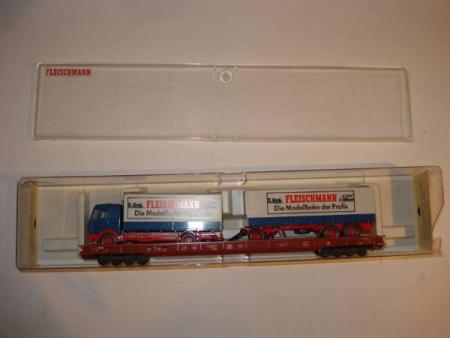

vedr hjul jeg tror du kan bruge hjulene fra Fleismann´s "rullendelandvej"
har brugt den da jeg byggede et "klædeskab" i spor N
Hilsen Kim
Hilsen Kim

Hej Jeg har med tak modtaget en fremsendt prøve at Rollende landstrasse sp N.
PGa andre aktiviteter, er jeg ikke nået så vidt at prøve hjulen, men er nok kommet til den konklution,
at hvis disse hjul ellers passer, er det billigste nok at ind købe disse vogne, da der er hjul til 4 loks på en vogn.
Vh Rep
Rep Neslein
Rep Neslein
Ringsted
Indlæg: 1.005
Da' Godtfolk
Så fike jeg set på vidunderet:-)
Desværre viste det sig at de fremsendte hul ikke passer i rammen. De er ca. en mm for lange over pinolerne.
Selvf. kan man file lidt af enderne, men så virker pinolerne ikke mere.
Dndsatsen til at holde hjulene med indvendige lejer kan nok bringes til at virke, men så ska pinolerne helt af.
En anden løsning er, at jeg får 3D printet de hju,l jeg i mellemtiden har tegnet til dem.
DVS at jeg nok kan få hjul på, men ingen garanti for at den kan rulle.
Jeg vil gerne sætte det i værk, men vil gerne have lidt indput fra forbrugerne
Skal jeg frem stille de hjulatrapper, eller skal jeg finde nogle rollende Landstrasse og modificere akslerne?
Det sidste er langt den dyreste løsning.
