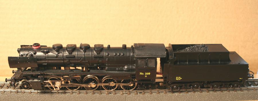

Hej allesammen,
Jeg er endelig blevet færdig med et gammelt projekt, der startede med en Märklin 3414 SNCF 150Z i tidernes morgen. Smådele blev indkøbt, overdelen blev færdig, Tenderes kulforråd reduceret og modellen fik Litra N209 fordi den passede bedst til udgangspunktet.
Desværre var undervognen noget sammenbygget skrot, Märklin havde kvalitetsmæssigt en dårlig periode og selvom jeg splittede den ad og samlede den igen kom den aldrig til at køre ordentlig. Nogle (mange) år senere så jeg en ombygget digitaliseret BR52 med kabinetender og fempolet motor på Ebay. Den bød jeg på og jeg fik den for 370 Kroner.
Nu er det hele blevet samlet og malet og så kommer der lige et spørgsmål. Hvis jeg vil have en let patinering af lokomotivet, hvad vil i så foreslå?

Hej igen,
Her er et spinkelt forsøg på at rekonstruere ovennævnte foto så N206 ser ud som dengang billede blev taget....
