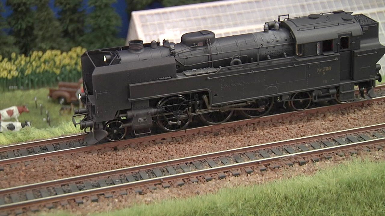

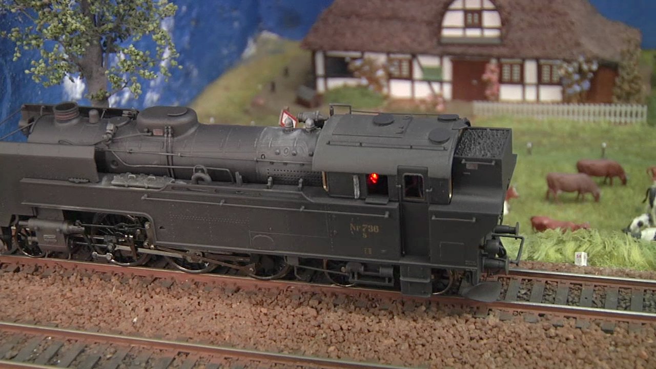

Jeg har fået patineret og ændret lidt på en S-maskine.
For at få en bedre fylde af lyden har jeg med Plastic Padding monteret højtaleren under loftet i førerhuset.
Dette gør at hele overdelen er resonans "kammer", den oprindelige ht holder er skåret ned og bruges nu som gulv til de 2 figurer i førerhuset.

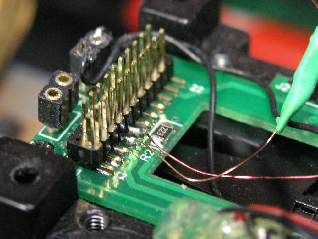

En orange LED er via en 10K ohms modstand loddet på som vist på billed 4
Der sidder 4 stk. 100uF lytter i rygsækken som giver en buffer virkning for dekoderen.
Maskinens lanterner har fået noget gult led lak for at fjerne det blåstik som de er født med.
Så mangler jeg bare at finde en løsning så maskinen ved baglæns kørsel ikke rager så langt ud, at den kommer i konfligt med ting langs banen.

Hej Ole. Flot arbejde. Har lige et enkelt spørgsmål; Hva præcis er formålet de 4 kondensatorere?
De giver dekoderen en lille buffer, mest for ikke at få hak i lyden ved korte strømafbrydelser pga. dårlig kontakt.
Det hjælper ikke meget på motoren da den bruger over 250mA og derved sluger bufferen på et split sekund, men det hjælper på lyd og belysning.

Der er brugt ca.150 forskelige lyde der stammer fra egne video optagelser af 736.
De er så redigeret, så de passer til en Loksound dekoder.
Mvh. Ole Vedel
Indlæg: 1.203
Skovsøekspressen skrev:
Det har været oppe at vende før, men det er ved at være et godt stykke tid siden nu. Og det fortjener bestemt at blive gentaget.
Men hvad er hemmeligheden bag den ualmindelige nydelige patinering af S-maskinen? Det kunne nemlig være at der kunne hentes noget inspiration Wink
Jeg har brugt airbrusch, først matlak (malet med penselstrøg i de retninger jeg ønsker skidtet skal løbe) og så 5-6 sort,brune,grå,rust farver på vandbasis, til sidst er kalkspor mm. lavet med Tamiras pulver/pudder farver, som sidder rigtigt godt fast på den matte overflade.
Noget er sprayet ca 30/45 grader opaf, hen over lok, med lavt tryk, farven falder derved inddirekte NED på maskinen, og giver et støvet look.
Vinduer og lygteglas er belagt med Humbruls mask gummi, som efter maling rulles af.
Mvh. Ole Vedel

Hej Ole ! Hvad er det for en farve du har brugt til de lygter på din s maskine og er det noget man kan købe  ??  Flot  s maskine du har fået lavet der !!
Det er noget gult/orange led korrektionslak købt hus Conrad.de for nogle år siden i en 2ml meget lille flaske. (Der står intet på flasken)
