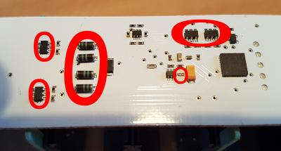

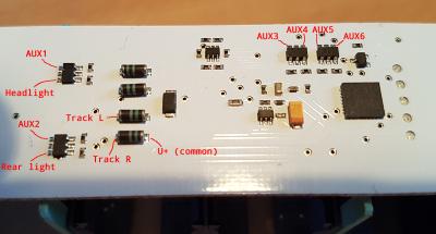

Jeg afventer stadig svar fra McK andgående dekoderen som ikke er RailCom kompatibel. Det er noget bøvl, når vi kører RailCom.

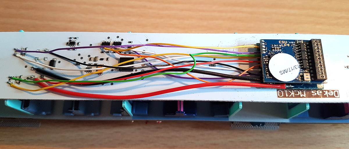

Jeg blev så træt af den dekoder, at jeg i dag kom til at lave en "bypass"-operation på den:

Ja, den indbyggede dekoder er blevet frakoblet, og en LokPilot 4 er sat i i stedet. Det giver mig to fordele:
1. Styrevognen kommer til at virke med Railcom.
2. Jeg får en dekoder, der er ordentligt dokumenteret med hensyn til omprogrammering af funktionerne. Dette skal jeg bruge til at få de forskellige lyseffekter til at virke problemfrit mellem lok og styrevogn. F.eks. vil jeg gerne have at færdigmeldeblinket kun aktiverer i den ende som der styres fra, blot ved et tryk på en enkelt funktionstast. Og det uanset hvad vej toget kører og hvilken ende af lokomotivet som vognene er hægtet på.

MIkael, som jeg ser det på dit billede, har du selv sat et dekoderstik i. Er dekoderen fra McK/Uhlenbrock integreret i printet?
Det er helt korrekt. Jeg har så ombygget lidt på det indbyggede print, således at jeg kan forbinde en anden dekoder, men stadig udnytte det oprindelige prints driverkredsløb til AUX3-AUX6 (som kun er logikudgange på LokPilot 4).
Jeg vil meget gerne beholde det oprindelige print i vognen, så de elektriske forbindelser op til styrehuset forbliver intakte. Det er nemlig ret smart lavet, så man ikke skal have ledninger monteret mellem over- og underdel når man skiller vognen ad.
Indlæg: 1.735
MIkael, har du brugt en funktionsdekoder, eller en normal lokomotivdekoder? En Lokpilot lokomotivdekoder med PluX22 stik, har til og med Aux7 som forstærkede udgange.

Jeg tager udgangspunkt i en LokPilot 4 i PluX22 udgave. Den har alle de nødvendige forstærkede funktionsudgange, som vi skal bruge. Jeg brugte en anden i min første ombygning, men det komplicerer indgrebet. Derfor vil denne beskrivelse heller ikke matche helt med det billede jeg viste i oktober.
Tag overdelen af styrevognen. Dernæst skal der fjernes i alt 9 komponenter fra det indbyggede print. Det er 4 store dioder, 4 stk 6-benede kredse mærket K2, og til sidst en lille modstand.
Fjern disse komponenter
Der er tale om smd komponenter, så det bliver noget småpilleri. Jeg tager dem nemmest af med en lille termostatstyret varmeblæser og en pincet. Pas på ikke at smelte vognen. Alternativt kan en ekstra klat loddetin og noget sugetråd også bruges.
Når alle 9 komponenter er fjernet, skal man forbinde Lokpilot dekoderen med lidt tynd ledning til følgende loddeøer (klik på billedet for at forstørre):
Dekoder tilslutninger
Funktionsudgangene er forbundet således:
  • Headlight: Hvidt frontlys på styrevogn (de to nederste lanterner).
  • Rear light: Rødt slutlys
  • AUX1: Klarmelding blink A
  • AUX2: Interiør belysning
  • AUX3: Hvidt frontlys (toplanterne).
  • AUX4: Klarmelding blink B
  • AUX5: Rødt slutlys i den modsatte ende
  • AUX6: Lys i førerrum
Og det burde være det..... Ja altså bortset fra programmering af dekoderen.
