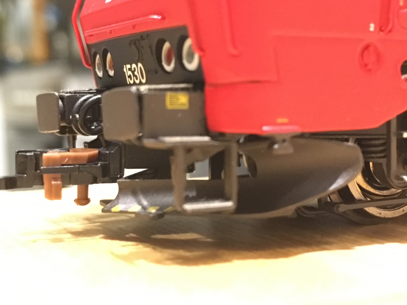

Krølle skrev:
 men mine 2 McK ME'er går i indfight med passagervognenes koblinger og afsporer dem når de skubber togstammen. Jeg vil forsøge med stangkoblinger, ellers ryger McK ME'erne også på salgslisten.
Ja, det er virkelig også et stort problem på mine 4 stk MCK ME´ere og 3 x BN vognstammer.
Jeg er nødt til at anvende stangkoblinger på ME´erne. Hele problematikken ligger i ploven. Jeg ville inderligt ønske, at MCK tilbød nye forbedrede plove til alle ME kunderne, så man kunne anvende ganske almindelige NEM kortkoblinger fra Fleischmann eller Roco.
BN vognene er virkelig flotte, men jeg synes desværre ikke det har hjulpet at udskifte til de nye koblingsarme. Mine BN vognstammer afsporer stadig helt ned til Radius 3. Det er dog kun ved skubbende lokomotiv og som jeg ser problemet, så er det simpelthen fordi koblingsarmene bøjer en smule nedad ved skubbende lokomotiv og derfor er der lige pludselig ikke nok "luft" mellem vognene = afsporing.
Jeg er MEGET glad for mine MCK produkter, men det giver altså et gevaldigt hak i nydelsen, når jeg ikke føler de kan anvendes 100%. Jeg er ked af at sige det, men jeg har aldrig nogensinde oplevet de her problemer med materiale fra Roco, Fleischmann, BRAWA, ACME, LS Models, B-Models osv.
Men når det er sagt, så bestiller/køber jeg stadig lystigt af MCKs produkter.
Tak for den tilbagemelding. Mine Bn/Bns'er har ligget i skammekrogen - og jeg er endnu ikke begyndt med modificeringer. Det dropper jeg og sætter dem til salg. Det er nok den største skuffelse med modeljernbanemateriel til dato. Og jeg er lettet over, at jeg ikke lod mig friste af ME'eren. De to Mx'ere, jeg havde bestilt er forlængst afbestilt igen.
Jeg talte med Peter Øgaard omkring lysprintet til styrevognen for et halvt års tid siden. Han lod som om, at det var helt ukendt, at det skulle være et stort problem. Og der var ikke umiddelbart nogle planer om at gøre noget ved det. Faktisk så var det tydeligt, at han ikke gad at lytte til - eller gøre noget ved - problemet.
Så hvis McK ignorerer de tilbagemeldinger de får, kan de jo let og elegant lade som om, der ikke er et generelt problem. Sjovt nok har alle, jeg indtil videre har mødt med Bns/Bn haft de samme problemer. Et styrevognstog, der ikke kan køre med styrevognen forrest er i mine øjne dumpet.

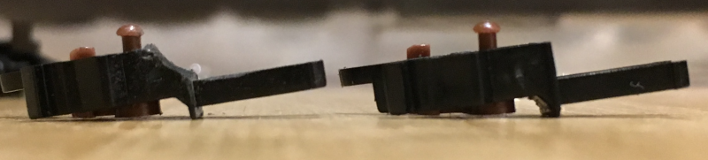

Jeg underkender ikke at der er visse problemer med at skubbe Bns-stamme med McK’s ME, men jeg har faktisk fundet en løsning der virker (i hvert fald for mig) med en modificeret Fleischmanns profi-kobling, se denne tråd på signalposten:
https://www.signalposten.dk/forum/index.php?mode=thread&id=7929
peterw på signalposten: skrev:
Det hjalp at "afkoblings-studsen" er kortere på 6514 end på 6515, men jeg slap ikke uden om at slibe, dog kun "bagpå" koblingen for at fjerne materiale. (Som det ses af billedet nedenfor, støder bagsiden af koblingen på toppen af udskæringen i sneploven - ved umodificeret 6514 kobling)
Som det ses af næste billede har jeg (med "dremel") slebet materiale væk bagpå selve koblingshovedet, foto viser kobling før (højre) og efter (venstre), begge nr. 6514.
Koblingen virker til at bevæge sig rimeligt frit i forhold til sneploven, så operationen er vist lykkedes. Smile
(Og mestendels kører jeg faktisk på Märklin’s C skinner i den udskældte radius 1 da jeg ikke har fast anlæg pt. Smile )
Jeg kender også til en løsning hvis man benytter Märklin’s kortkobling: Jeg mener at brugeren ”gejo” har gode erfaringer med at fjerne bøjlen på maskinens koblinger og blot køre med “krogen”.
Hej Peter,
Tusind tak for tippet mht koblingen. Det er helt perfekt, da jeg også kører med Fleischmann koblingerne.
Jeg vil forsøge med din løsning  Smile
peterw
Frederiksberg
Indlæg: 1.072
Det var så lidt, håber det kommer til at virke også hos dig. Smile  I signalposten-tråden er der også en lidt mere drastisk løsning der går på at snitte spidsen af sneploven, hvilket jeg syntes ville være synd. - Men det kan være det er en løsning for dem med f.eks. Roco kortkoblinger.
