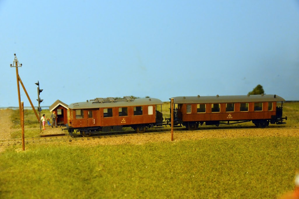

Jeg har købt den.
Træ-overfladen ser rigtig fin ud og den er, korrekt, lavere end CU-vognen, så den passer bedre til Triangel motorvognen.
De har haft lidt problemer med at få beklædningen samlet helt i hjørnerne, så de kan gabe lidt.  Det kan sikkert limes.
Det er værre at stængerne i hjørnerne hælder udaf.  Enten er taget for langt eller vognen for kort.  Det passer ialt fald ikke sammen.
Jeg har ikke fået kikket så meget mere på dem, det kan være det kan rettes.
Jeg skal prøve at få taget nogle billeder......

Bemærk højdeforskellen mellem FC-vognens og MC-motorvognens puffer.
p.s. Mit eksemplar har tabt skorstenen - kan heldigvis let limes. Desværre lader det til at være normen, da de vogne SMT modtog havde mange dele der var rystet løse under transporten fra Fredericia. F.eks ovn, indmad og tagdetaljer.
p.p.s. 2 vogne havde alvorlige fejl - en manglede flere brædder over et vindue, den anden var samlet forkert.
Indlæg: 1.346
I den ene ende sidder hele platformen inkl puffer for højt. I den anden ende ser det fornuftigt ud. Måske der er noget som skal klikkes på plads?
Ved fremvisningen hos Togcenter /Gentofte) blev det fortalt, at alle vogne ville blive set grundigt efter inden de afgik fra Hobytrade til forhandlerne, så mon ikke det er noget, som er sket under forsendelsen?
Indlæg: 4.373
Så har jeg også fået et eksemplar: Vi måtte dog pakke et par stykker ud, for også hos min forhandler var løsdelene faldet af og lå i bunden af æsken.
Den er flot, synes jeg - men jeg er nervøs, for så vidt jeg kan forstå, er der tale om træ limet på plastic? Plejer det ikke altid at gå galt - de to materialer arbejder ikke godt sammen, de har en meget forskellig måde at opføre sig på, når de skifter temperatur?
At vognen på F.Omstrups billede har slået sig er egentligt, hvad jeg ville forvente, når der er tale om træ limet på plastic: Har i andre erfaringer - er jeg blot overflødigt nervøs?
Indlæg: 2.834
De to i klubben - der havde købt en vogne - kunne også fortælle om støbefejl på trin og tag ......
