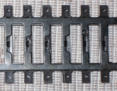

"Skovsøekspressen" skrev:
Har et spørgsmål til ovenstående. Hvordan monteres isoleringen i praksis, hvis man vælger at gøre brug af den? Kan den fx. monteres efter at sporet er lagt? MvhClaus
Nej den virker ved at adskille kontaktfligene for midterlederen. På K-Spor ligger de under hver sporstreng i begge sider. Isoleringen isættes, før man sætter sporerne sammen.
IMG_0152
IMG_0154

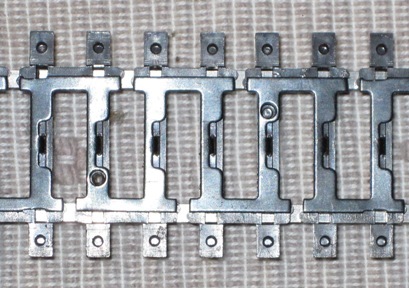

"Mads H" skrev:
Kunne man evt, ikke bare skære en svelle ud med sin dremel?
Nej hele underlaget under plastsvellerne på K-spor er en strømførende "plade", som fra begge sider fører ind under hver svelle. At skære svellen over hjælper ikke.
IMG_0149

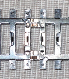

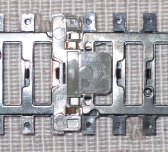

Ja det kan man vel sådan set godt. Men hvis der skal være et meldepunkt fra det isolerede sted, er det nok ingen god ide.
Jf. mit ovenstående svar har det ingen indvirkning at skære svellen over.
Det er i øvrigt noget andet med K-flex spor.
Jeg tager lige et par billeder til lidt mere i tråden.
IMG_0149
IMG_0153
