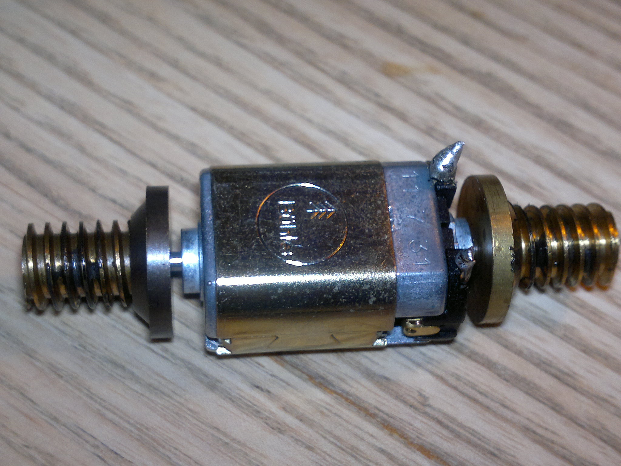

Nu har jeg endelig haft tid til at se nærmere på min halvdøde traktor. Jeg har fået skilt maskinen ad, og set nærmere på dens indre.
Først loddede jeg et NEM-stik på den åbne maskine, for at teste en anden dekoder - dette for at tjekke, om det skulle være dekoderens motorudgang, der er brændt af (jf. bemærkning fra pejft ovenfor). Men den kunne stadig ikke køre - lyset fungerede derimod fint. Jeg tror derfor ikke det er selve dekoderen, der er brændt af.
Dernæst gravede jeg mig ind til selve motoren. Der er tale om en motor af mærket Bühler - den ses på vedhæftede billede. Jeg kan ikke få liv i den - og er ikke meget for at begynde at skille den ad. Nogen gode idéer?
Det gode spørgsmål er nu hvorfor den tilsyneladende er blevet overbelastet. Under selve digitaliseringen fjernede jeg alt i traktoren - bl.a. nogle modstande der fra fabrikken var loddet på motorens to strømoptag. Skulle jeg have ladet dem sidde? Er der nogen der har erfaringer med digitalisering af tilsvarende model? Som jeg nævnte i første indlæg, har jeg bibeholdt strømoptag fra både forreste og bagerste aksler - men det bør vel ikke have betydning?

Årsagen til, at din dekoder bliver meget varm, er sansynligvid fordi motoren bruger for meget strøm i forhold til det, dekoderen er beregnet til.
Det kan skyldes motoren, men også en træg transmission i snekke/gear/lejer.
Derfor måler jeg altid strømforbruget på en motor, inden jeg sætter en dekoder i. Er det for stort - skal helst ligge under 300 mA - så skal det bringes i orden før dekoderen kommer i.

Tak for ovenstående vejledning - jeg har endnu ikke fået fat i et multimeter, men vil arbejde på sagen i den kommende weekend.
Men lige et tillægsspørgsmål: HVIS nu det viser sig at motoren bruger for meget strøm - hvad kan man så gøre ved det? Skal der lodes nogle komponenter på motoren? Kan der pilles ved dekoderens CV'er?

Hvis motoren bruger for meget strøm - ja så er det en ny motor.

Her blot en opsamling på denne sag, som måske kan hjælpe nogle der selv står overfor at ville digitalisere en af Limas traktorer. Jeg er nemlig nu den glade ejer af hele to velkørende traktorer - en sort og en grøn. Så kan man skifte lidt afhængig af humør og epoke :)
Til den sorte - som var den jeg oplevede alle de indledende digitaliseringsproblemer med - har jeg indkøbt én af de dyre men meget lækre Faulhaber-motorer. Nu kører den simpelthen som en drøm! Det er den gamle Lokpilot V3 der styrer herlighederne, og den dekoder fejler heldigvis intet efter alle mine problemer med overophedning og strømforbrug. Men denne løsning må betegnes som absolut luksus - og kan vel næppe svare sig, når man tænker på nyprisen for en Traktor 1 fra Roco. Men godt, det kører den!
I mellemtiden har jeg desuden fået fingrene i en grøn udgave af traktoren - også fra Lima. Blot for at teste prøvede jeg at installere en Uhlenbrock-dekoder i stedet for en LokPilot. Desuden fjernede jeg et lille tandhjul, der overfører træk fra ét af de yderste akselsæt til det midterste. Og vupti - nu kører også den rigtig godt (og bliver ved i mere end en halv time...). Køreegenskaberne er langt fra på niveau med den sorte med Faulhabermotor, men den kører faktisk rigtig godt med den oprindelige Bühler-motor og det dobbelte snekkedrev - og så Uhlenbrock-dekoderen. Om det så er dekoderskiftet, det fjernede tandhjul eller begge dele der har løst problemerne beskrevet ovenfor, kan jeg ikke vurdere, men i hvert fald kører den godt og stabilt nu. Så står du overfor samme projekt, kan du måske drage nytte af mine erfaringer.
