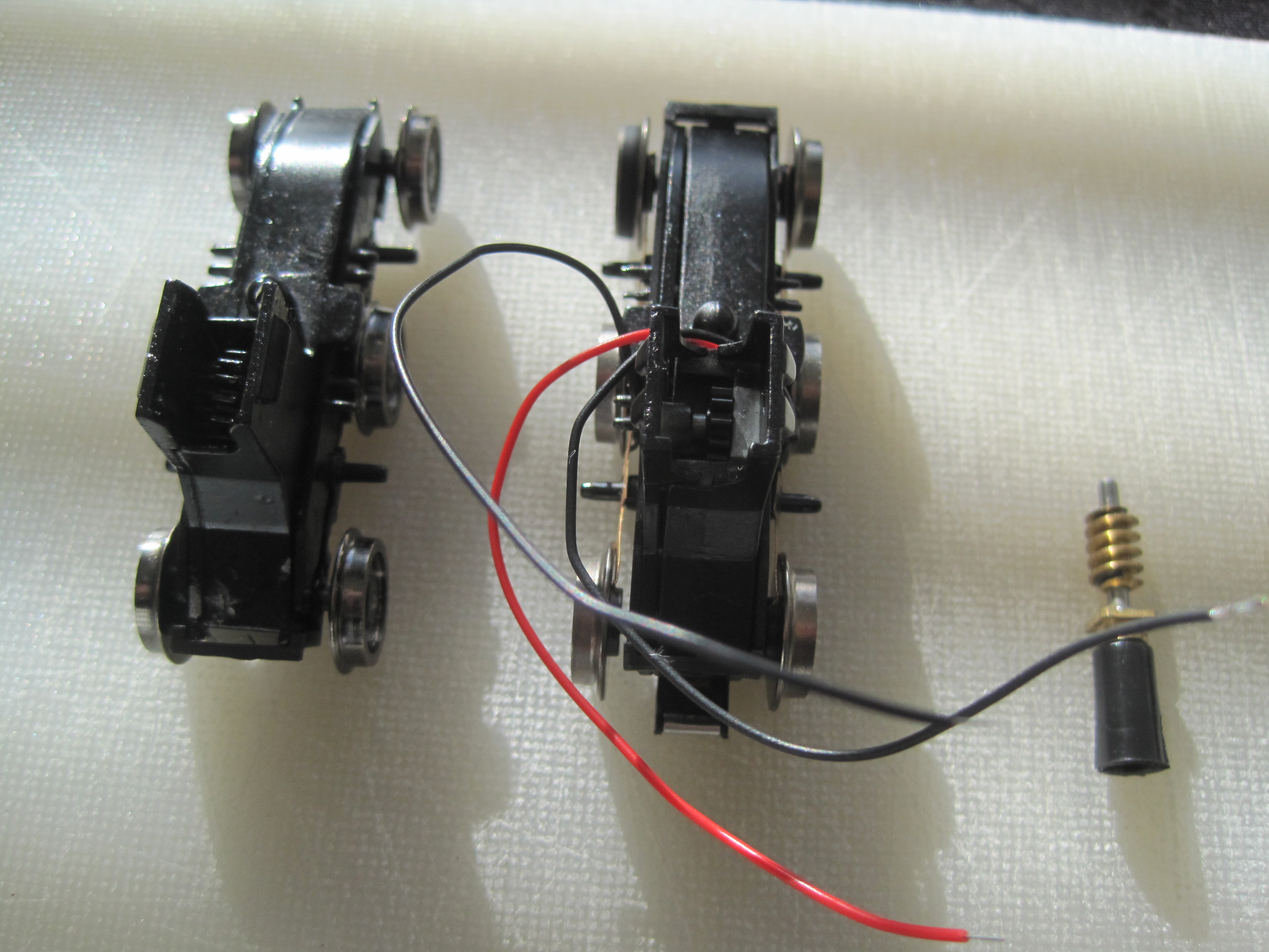

Jeg prøvede også at udskifte bundpladen. Men forskellen i "tandhjulskonfiguration" mellem de to boggier betyder, at bundpladen med slæbesko ikke kan presses "i hak" fordi tandhjulene i DC-udgaven sidder for langt nede.
Jeg vedlægger et billede af de to boggier, taget fra oven. Boggien med ledninger er AC-udgaven og snekken er den til DC-udgaven. Som du kan se, er der forskel på de øverste tandhjul, som skal gå i indgreb med snekken.

Jeg kan genkende boggien til højre, den er magen til dem der sidder på min MZ4. du skal vist have dig en ny boggie med slæbesko, der passer til en MZ 1/2.

Jeg har lagt et foto - hvilke mål tænker du på ?
