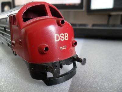

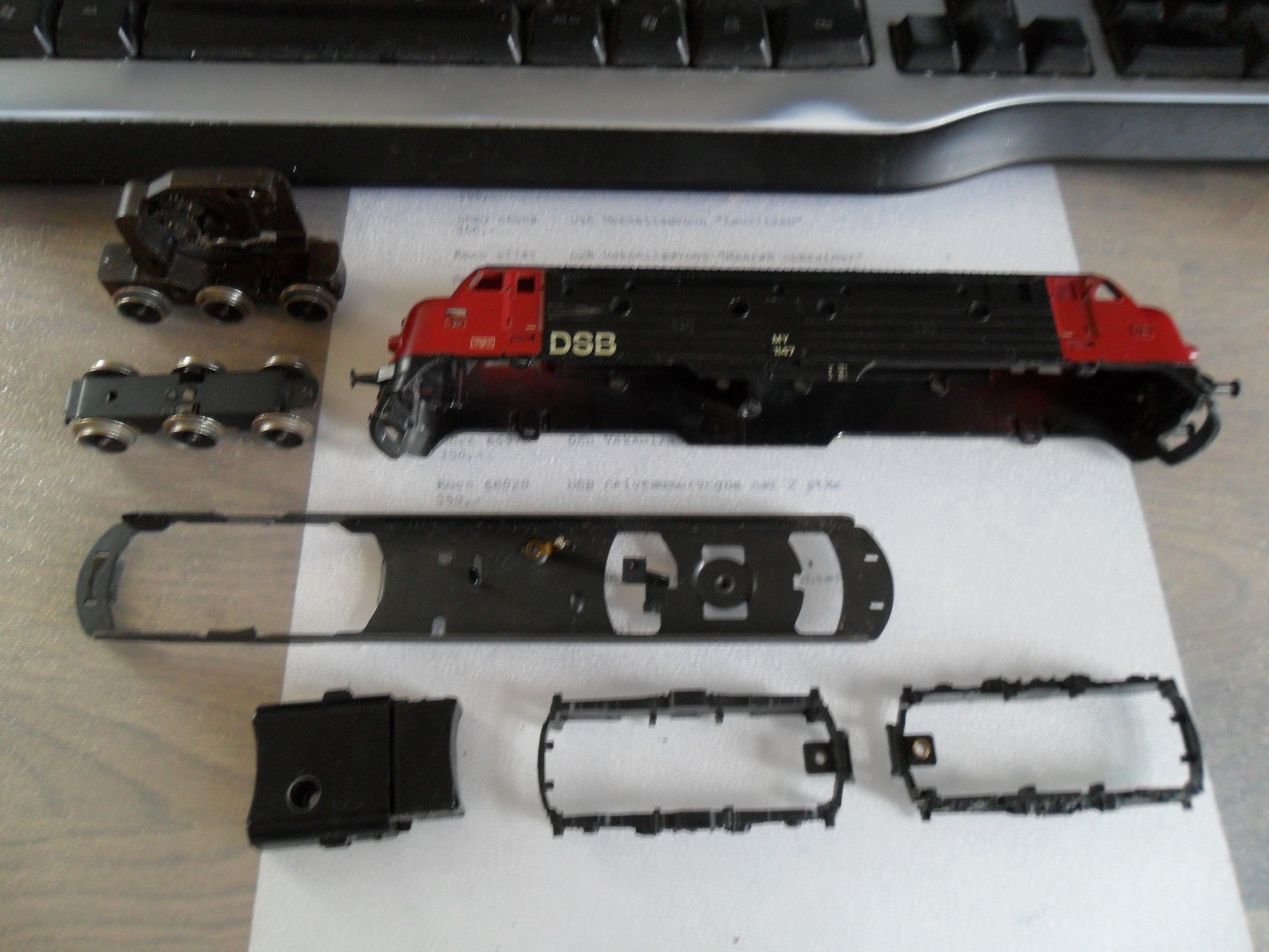

Hej der ude.
Jeg har en Ældre marklin my 1147 som jeg skal til og lave i stand med digital motor og ommaling af den.
Men nu har jeg ikke lige prøvet at sætte nogle andre del på en ældre sag før så søger derfor hjælp til dette.
Ting jeg gerne ville have på:
Rangerplatforme - http://www.shop.nettog.dk/product.asp?product=4313 og http://www.shop.nettog.dk/product.asp?product=4314
Plov -
Samt Koblinger - de nyer marklin typer
Nogle der har forstand på tilpasning af disse ting ?
medfølger billede af maskinen Laughing out loud
Marklin MY1147Marklin My1147
 Selve design til komne My 1147 ser således ud:
Marklin MY 1147
DSB MY1147 - Banner

Skal som sagt bygge min My´er om til digital.
Men skal lige være sikker på det er det rigtige jeg har fundet til den.
Marklin 60944, Marklin 601490, Marklin 7154, Marklin 7185, Marklin 7203-1
Esu 54610, Esu 54438, Esu 51950
Så hvis nogle kan hjælpe ville det være perfekt. alt er fra Nettog.dk
