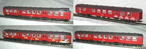

Nu ville jeg lige høre om man ikke kan lave sæt som ser sådan ud?
Kom gerne med jeres kommentar til det

De kombinationer kan du sagtens køre med, husk blot to ting:
1. Den sidste, hvor du har en litra Ea som trækkraft, skal styrevognens litra slutte på -e, dvs. entern ADns-e eller Bns-e, da det er disse der er udstyret med den rette styrings-elektronik til Ea.
2. Den anden, med Røde Bn, skal Me'en helst være en rød/sort, evt. først udkast til det nye design (hvor grundfarven var rød), mener ikke en blå Me har kørt "røde" tog.
Det ovenstående gælder udelukkende hvis du vil køre 100% korrekt.

De kombinationer kan du sagtens køre med, husk blot to ting:1. Den sidste, hvor du har en litra Ea som trækkraft, skal styrevognens litra slutte på -e, dvs. entern ADns-e eller Bns-e, da det er disse der er udstyret med den rette styrings-elektronik til Ea.2. Den anden, med Røde Bn, skal Me'en helst være en rød/sort, evt. først udkast til det nye design (hvor grundfarven var rød), mener ikke en blå Me har kørt "røde" tog.Det ovenstående gælder udelukkende hvis du vil køre 100% korrekt.
Jamen jeg ville lave det som det er i virkeligheden. giver et mere realiskisk syn på banen de skal køre på.
kan du komme med nogle kombinationer med godstog eller My togsæt? ville hjælpe mig meget. har jo osse Snefnug og fyreværkeri vogne kig evt på link her http://www.rcgalleri.dk/html/gal_visbil.asp?ID=26712&ipc=92481

I den røde Bn-stamme synes jeg du skal udskifte vognen med børnemotiver med en almindelig rød Bn. Vognen med børnemotiver kørte i almindelige Intercitytog fredage og søndage mellem København og Ålborg (også kaldet skilsmisse-ekspressen !).
Der var to af disse vogne indrettet specielt til børn der rejste alene (under opsyn fra såkaldte børneguider).

Børne vognen er en som jeg har i forevejen. det samme med styrevognen i rød. har jeg osse.
Korrekt. Derfor kan styrevognen i det blå tema ikke benyttes, da det er en ABns.
Ikke helt korrekt. Blå ME har kørt med røde vogne. Det er oven i købet helt legalt at mixe røde og blå vogne efter en hvilken som helst farve ME.
Til at trække dobbeltdækkere skal det være blå ME inden for numrene 1518 - 1537.
Denne her jeg skal have fat i DSB ADns-e 553?

Det var jeg så ikke helt klar over, baserede mit svar på observationer foretaget når jeg af og til er i Nyk. F. (er bosat i Nakskov, men kommer af og til i Nyk.). Men jeg regnede bare med, at DSB foretrak at køre ensartede/stilrene stammer; det var vistnok ilde set at køre med sølv-ma og rød-ma mens de var under om-maling, regnede med at situationen var den samme for Bn og Me.
Ja for eksempel, eller hvilken som helst anden ADns-e i blå bemaling.
Iøvrigt mener jeg, at der ikke er nogen synlig forskel på en ADns-e og en alm. ADns andet litreringen, så hvis ikke du kan finde en ADns-e færdig, så anskaf en ADns og få fat i et par vådtransfers (fra f.eks. skilteskoven), så burde du også kunne få præcis det nummer du vil have.
