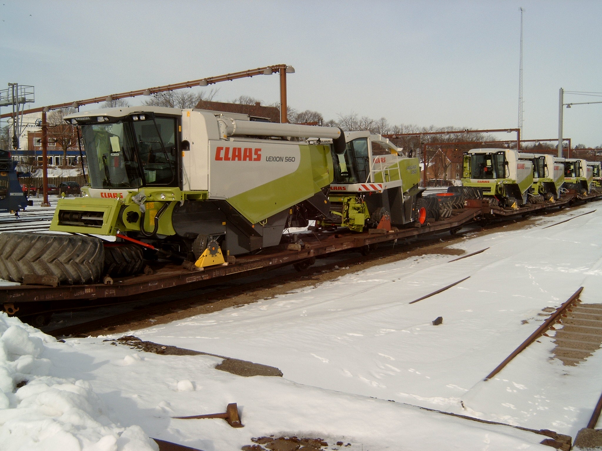

Et helt dagligdags billede (måske bortset fra sneen) fra Kolding med Claas Lexion 560
h-thomsen
KDmartsfrostClaasMejetPåVg
