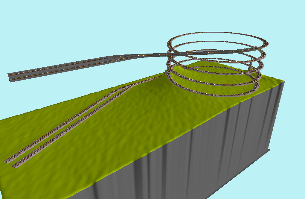

Forleden snakkede jeg med en ligesindet her fra Sporskiftet om fremtidige anlægstyper, og vi var begge enige om at et anlæg med to, eller flere synlige lag, separeret med måske 50 cm. højdeforskel, ville være interessant at bygge da man i princippet kan få dobbelt så meget anlæg, end hvis man nøjes med et enkelt lag evt. suppleret med skjulte strækninger.
Nå videre til spørgsmålet. Er der en måde hvorpå man kan fortælle WinTrack hvilke lag som skal være synlige og hvilke der ikke skal :?:
På billedet ses hvad der sker i 3D når man ser to spor med 100 cm. højdeforskel.

Tak for dit svar, men det er desværre ikke det svar jeg søger. Jeg har vist formuleret mig lidt forkert. Det som jeg gerne vil, er at lave feks. to rammer ("Edge of plate", "Base plate") med ca. 50 cm. mellemrum i højden med hver deres anlæg på, forbundet med spor evt. via en helix. Problemet i WinTrack er at man ikke umiddelbart kan lave disse to rammer uafhængige af hinanden (jeg kan i hvert fald ikke finde ud af det). Ser ud til at jeg må nøjes med at tegne sporplanen og så glemme alt om at visualisere den i 3D.

Jeg tror at WinTrack har den begrænsning at 3D-fremstillingen ikke rigtigt håndterer visning på samme måde som i dit hoved (Bemærk: fornærmelse ikke tilsigtet!)
Men du skal måske tegne layout-rammerne som om du så det meget højt oppefra, hvor man netop ikke kan se om layoutsiderne til venstre er 50 cm lavere placeret end dem til højre. Så kan du tegne sporplanen i eet niveau til venstre, lave en helix/elevator der stiger 50 cm op og med et spor der går ind over layoutrammen til højre. WinTrack viser det nok lidt underligt, men det [u]skulle[/u] kunne lade sig gøre at lave/rendere i 3D.

Lyder som den samme ide jeg sad med i hovedet, så det vil jeg prøve. Det er såmænd ikke nødvendigt at kunne vise planen i 3D, men det ville gøre forståelsen for princippet i planen enklere.

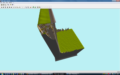

Hvis du angiver det øverste lag som bro, kan du få det til at svæve i luften.
Jeg kunne dog ikke få det til at virke hvis jeg brugte stopbomme på det øverste lag.
Frank
flere lag_3D
flere lag_sporplan

Du er noedt til at laegge de to "lag" ved siden af hinanden.
Naar du een gang har tegnet banen, saa klip den over ved helixen, og saet tegningen ind et stykke ved siden af.
Dette betyder naturligvis at du faar TO startpunkter at holde styr paa, men goer det da ihvertfald muligt at visualisere begge planer i 3D.
