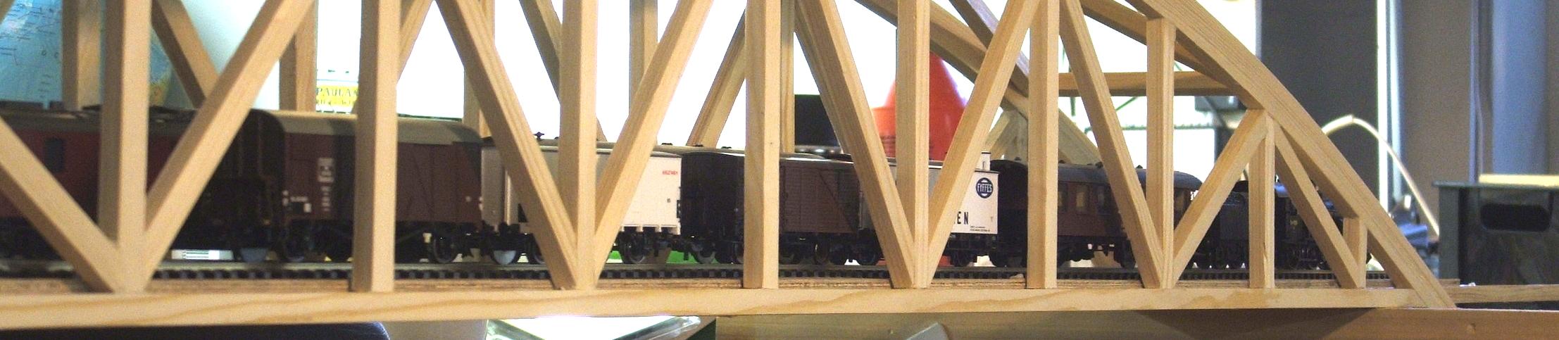

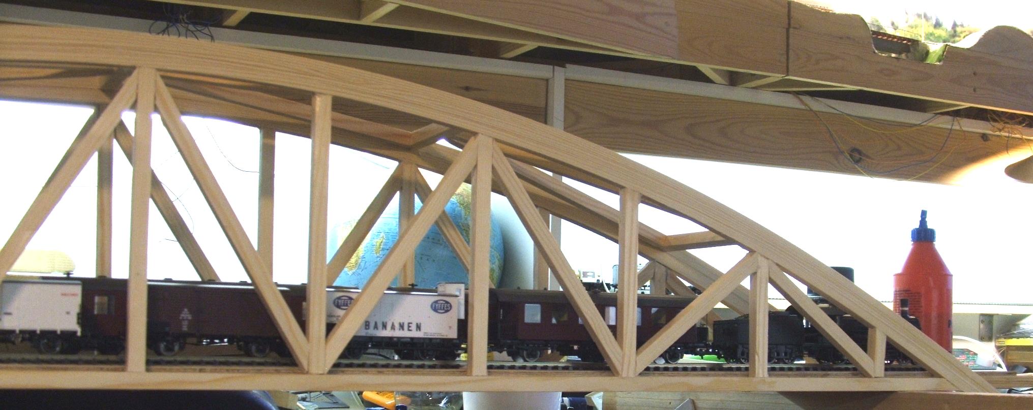

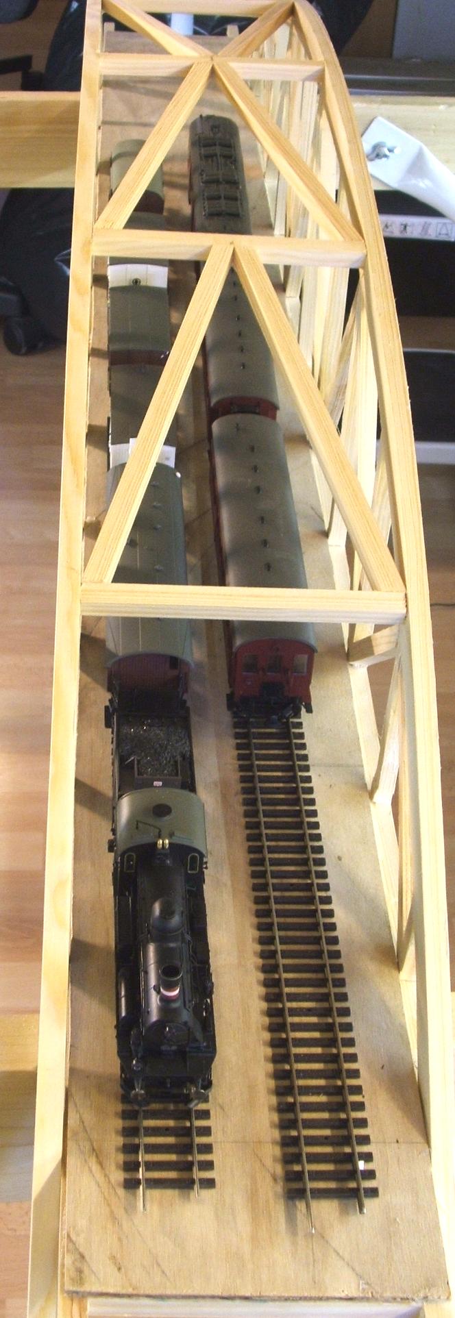

Det var så lidt. Jeg har faktisk arbejdet på min bro i dag. Den er 130 cm lang og beregnet for dobbeltspor. Jeg smed lige et par skinnelængder på efter dagene arbejde - og lidt tog. Broen er en beton buebro. Status er, at træarbejdet stort set blev afsluttet i dag. Så skal der pudses, grundes og males!
Her er et par billeder:
Håber at det kan bruges som inspiration.

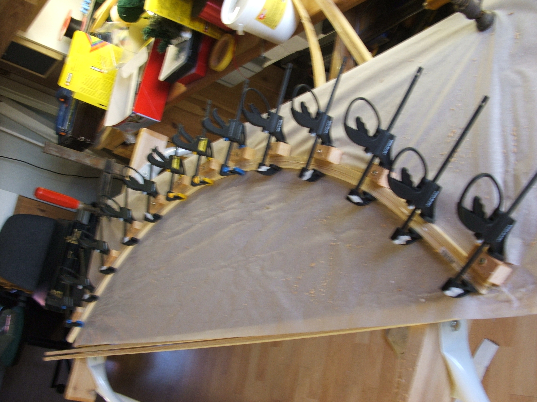

Hej Gert, det er en superflot bro. Hvordan har du lavet det buede overstykke?
I togstammen har du en bananvogn fra Fyffes, som jeg ikke har set før. Hvilket fabrikat er den?

Jeg læste engang at man skulle gøre træet vådt, og derefter sætte træet i spæn. F.eks med murstenene i en døråbning. Jeg vil dog ikke love noget.

Buen er så stor, at den bare er limet sammen af 2 stykker 9x9 mm lister - iøvrigt den dimension resten af broen er lavet af. Det kræver dog et rimeligt opbud af skruetvinger!
Jeg vedhefter et billede af oplimningen af buen.
Den "rigtige" måde er, at ligge træet i en svedekasse - dvs en kasse du leder damp ind igennem.
Bananvognen er fra PIKO.

Dette er rigtigt, dog ikke alle træ typer er glade for dette, men som gert´s bro, vil jeg tro er lavet i fyrtræ, her kan man uden videre lægge træet i vand, og der efter spænde det op, og vupti, et styks bue er lavet

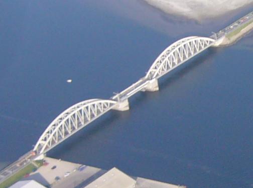

Broen har jeg kun lavet en grov skitse over inden påbegyndelsen af byggeriet. Den er ikke nogen exakt model af nogen bestemt bro, men Aggersundbroen har da været min inspirationskilde - omend det er en vejbro og smallere end min bro. Jo listerne er af fyrretræ, købt i Silvan for omkring 150,- kr. Der ud over er der brugt en strimmel 3mm krysfiner og noget PVA lim. Ingen "metaldele"
Med et spænd på 130 cm svarer min bro til en med et spænd på lige godt 100m - ikke urealistisk.
Jeg vil styre broen vha 2 stk. 40 polede subD stik - et i hver ende. Så får jeg også overført mine elektriske signaler samtidig med en meget præcis styring af broen.
Jeg har et luftfoto af Aggersundbroen. Det er vedheftet. Den har dog ikke de lodrette komponenter i gitterkonstruktionen, men det fandt jeg praktisk ved udførelsen - og slet ikke urealistisk. Billedet er taget for godt 2 uger siden fra et svævefly, men der kan findes billeder af alle danske broer på internettet.
