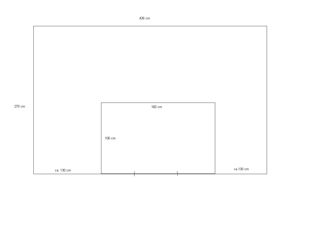

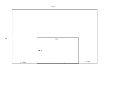

Så fik jeg lavet en skitse...
Jeg ved ikke hvor god billedet er, men det skulle virke efter hensigten
Så ser jeg fre til hvad Techek kan finde på...

"Hullet" i midten ved døre, er det der, hvor du selv skal være ?
Hvis du laver 170cm modeltog over mod væggen skal du have mandehuller og kunne kravle op.
Hvor lange tog forventer du at ville køre med ?
En station på hver af de korte langsider der ender ud i en helix i hver ende. Dobbeltsporet strækning mellem stationerne kunne være en mulighed - evt der fletter sig i et 8-tal på den store langside. Under bordet kan du så vælge at have en opstillingsbanegård, eller blot vendesløjfer der kan udvides/suppleres med opstillingsbanegårde. Fra hver station kan der så løbe sidespor ud i det store areal med 8-tallet til industri, en lille by eller lignende.
8-tals strækningen kan passende supplleres med bjerge byde slugter og broer...
Var det mig der havde et sådan rum, havde jeg nok valgt at have en stor sækbanegård på den ene af de korte langsider, resten som landskab med varieret terræn og en lille gennemkørselsstation ovre på den anden langside der ender ud i en helix ved slutningen af den anden langside. Evt bygget så toget kører retur en etage "nede" og ender under den store banegård på en opstillingsbanegår suppleret med en vendesløjfe, så du kan starte på den store banegård, tøffe rundt i landkabet frem og tilbage og retur til stationen (hvor du så skal standse). Ud fra banegården går der så også et industrispor til havn/industriområde eller lignende der bygges som en "tunge" ud i rummet, så du kan komme til fra begge sider.
Alle strækninger skal være enkeltsporet så der skal afpasses med at standse/overhale på den lille gennemkørselsstation. Anlægget behøved ikke at fylde meget mere end 40-50 cm ud fra væggen undtagen ved den store banegård. den kan evt med fordel bygges som moduler.......

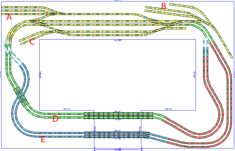

Indrømmet! Jeg kan ikke tegne sporplaner med Roco's spor endnu, så jeg tillader mig at lave et foreslag til en sporplan, der måske kan give lidt inspiration.
Sporplanen består af en dobbeltsporet strækning med een station samt en stor skyggestation, to store broer, en mindre bro, tunneller, mulighed for industri, lille remise, opstillingsspor samt go' plads til mange tog. Da jeg ikke vil tage hele design-opgaven fra dig, har jeg ikke lavet containerhavn som ønsket - se det som en udfordring. Det er lidt en balance at lave en sporplan der er både alsidig, spændende, tilgængelig og som opfylder alle disse ønsker. Læg mærke til at der er rimelig godt med plads i midten som evt. kan bruges til kontrolpult, arbejdsplads og gæster fremfor at anlægget er blevet for småt ...
På sporplanen er der angivet 5 bogstaver hvor jeg forestiller mig at A, B og C kan bruges til:
A = gods måske med et pakhus?
B = let industri
C = lille remise
Men intet er fast!
Da anlægget egentlig er opbygget som en ringbane der overlapper sig selv, har det medført stigninger på de røde strækninger på mellem 4-4½% hvilket er en del. Jeg synes det vil se dumt ud at lade broerne foran døren indgå i stigninger, men evt. kan en del af strækningerne D og E evt. indgå i stigningerne. Der er nok nogen der har nogle meninger om dette!?

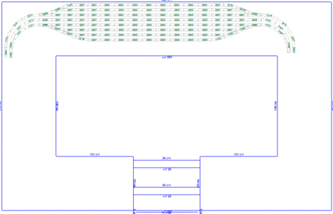

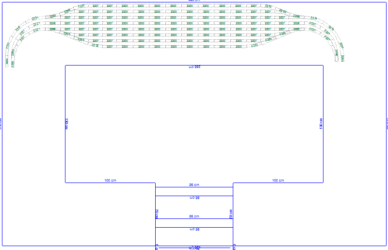

Nå, men her er sporplanen i to dele. Læg mærke til at de [u]ikke[/u] er delt op efter lag men for synlighedens skyld.

Det ser sgu imponerende ud det der...
Det kunne meget vel være måden jeg ville bygge det på...
Men de to broer foran døren ved jeg ikke om jeg muligvis ville blive træt af i længden, men det kan jo være det ville være spændende nok på denne måde. Det giver jo rig mulighed for både fast kørende, rangering og diverse funktioner rundt om på banen.
Med hensyn til sportypen har jeg ikke valgt hvilken endnu da jeg kun har Roco's almindelige gummiskinne hjemme.
Men vil gerne have skinner hjem i stil med Mäkllins K-Skinne...
Så det bliver nok Roco-Line uden ballast...

Indtil videre mit bedste bud på så kort tid. Jeg er klar over at forslaget med to broer der skal løftes af og sættes på ved kørsel, måske kan blive generende (og kræver iøvrigt ret nøjagtig konstruktion!) men det giver nogle pæne, lange kørestrækninger med lang tid mellem stop/gennemkørsel på den synlige station.
Du [u]kan[/u] evt. vælge at overdække mere af strækningen med de nedre spor, så der bliver mere plads til industri, bymiljø og lignende på det øvre niveau, men det er helt op til dit temperament, Kim.
En af mine syge ideer kunne iøvrigt være at bygge to broer som en bro (som bro) og en tunnel i plexiglas eller kasse, så det ser ud som om toget kører under jorden. Måske det kan indarbejdes? Men sørg for at forbindelsen og placeringen af broerne forbi døren bliver meget nøjagtig og ufejlbarlig - ellers risikerer du afsporinger konstant!
