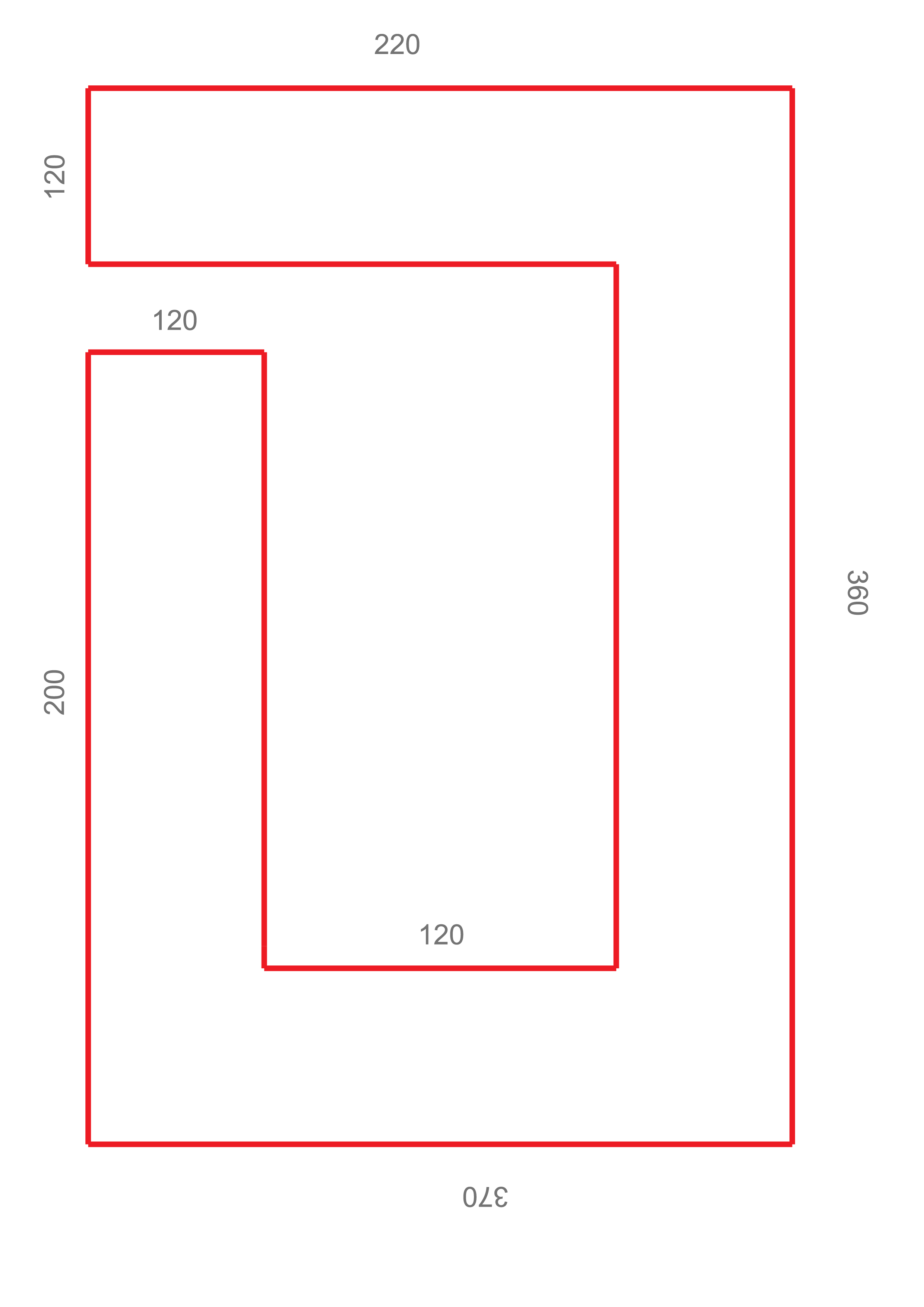

Jeg har samlet på modeltog ( H0 2 skinnedrift ) gennem ca 30 år, men aldrig haft andet end en rundbane fra et startsæt oppe at køre. Nu har jeg fået lidt mere plads og kunne godt tænke mig at opbygge en større bane.
Jeg har medsendt en plan over hvor meget plads jeg kan "tiltuske" mig.
Jeg har et par spørgsmål i forbindelse med opbygningen.
1. Ved at søge i dette forum har jeg fundet ud af at jeg vil lave selve fundamentet i skillerumslægter og skære en plade ud efter sporførringen, så jeg har mulighed for at lave dale og bjerge.
Er dette en god ide?
2. De eneste skinner jeg har er fra et enkelt startsæt fra Roco med lokmaus 1. Jeg syntes ikke at disse skinner er særlig pæne, da der er "ballast" påmonteret ( grå ).
Hvilke skinnefabrikat vil i anbefale, så jeg får så mange skinnemeter som muligt.?
3. Jeg har tænkt mig at bygge i flere lag og har fundet ud af hvor meget plads der skal være fra lag 1 til 2 m.m.
Jeg har Wintrack 7.0 på tysk, som ikke er min stærke side. Jeg har i forbindelse med købet fået et link til en engelsk "opdatering", så sproget skulle blive engelsk, men desværre virker det ikke rigtigt. Jeg har selvfølgelig skrevet til wintrack.de på engelsk og fået flere svar. De henviser til det samme link, hvor jeg tidligere har downloadet en engelsk sprogfil. Det virker stadigvæk ikke. Meget af det står på tysk
og 3D virker slet ikke. Jeg har ingen virus og jeg har slettet programmet flere gange og geninstalleret det. Desværre med samme resultat. Jeg har nu besluttet at beholde den tyske udgave.
Har i lyst til at komme med nogle gode ideer om hvorledes sporplanen skal se ud?

Min grundplan er som et U vendt på hovedet. Det vil sige at 3 sider er placeret op af en væg. Følgende sider er placeret op ad en væg: 360, 200 og 180.
Der er ingen døre eller vinduer hvor banen skal bygges.

Iøvrigt mangler der et mål på din grundplan, nemlig den "dybde" der er mellem bagsiden (der er 360 cm bred) og det indhak (der er 120 cm bredt). Hvis din tegning er målfast, antager jeg at der er 100 cm imellem de to stykker?
Det er korrekt

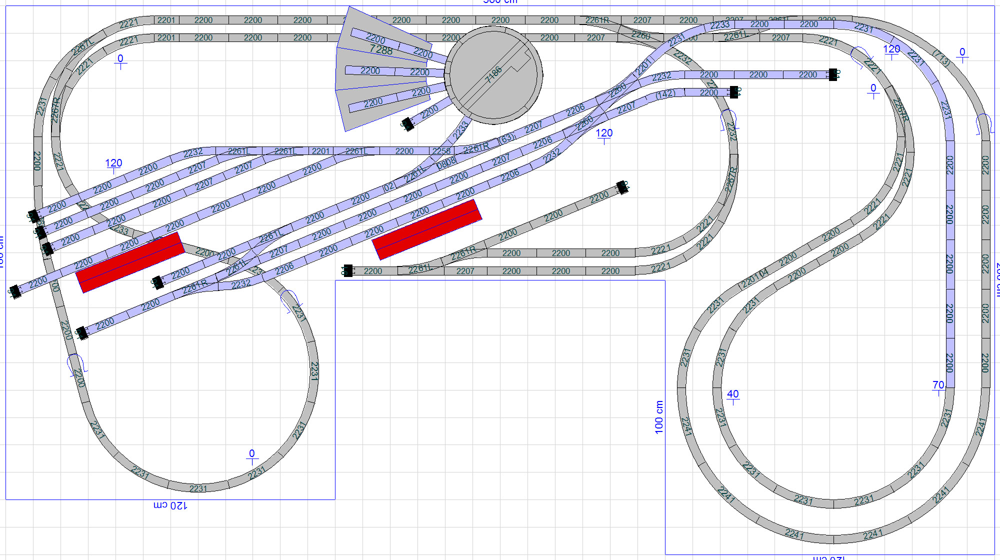

Nå, men nu har jeg fiflet med, grublet over og tegnet et foreslag til hvordan en sporplan kunne udfolde sig indenfor de udstukne rammer. Der er i hvert fald både dobbelt- og enkelt-sporede strækninger, to stationer, stor remise, udtræksspor på endestationerne, godsbanegård ...
Læg venligst mærke til at sporplanen er tegnet i Wintrack med Märklins K-skinner (ja, den er go' nok!) da det skal bruges som inspiration snarere end at være et endegyldigt produkt.
Lad mig høre hvad du/I synes!?

Jeg syntes det er rigtig godt. Det overstiger mine forventninger. Der er de ting jeg har ønsket. Det er virkelig en god inspiration som jeg kan bygge videre på. Tusinde tak for dit gode oplæg.

Hej Erik
Tak for de pæne ord og så var det endda overvejende en fornøjelse! I øvrigt går jeg allerede og arbejder på en version 2 der er optimeret en smule med henblik på op/nedstigningen så den kan blive længere samt hvordan den lille station kunne gøres mere praktisk, længere og spændende.
Du er selvfølgelig mere end velkommen til at poste dine egne ideer og tegninger så vi kan følge din proces ...

Jeg glæder mig meget til at se en version mere. Den første har allerede sat en masse tanker i gang.
Jeg skal nok poste mine egne tegninger og ideer. Desværre tager arbejdet alt ens fritid og jeg er ikke nogen ørn til Wintrack, men jeg lærer hele tiden.

Hjemkommet fra ferie har jeg rydet et lidt større rum. Jeg har så prøvet at tegne en grundplan i Wintrack, men det kan jeg ikke rigtig "finde" ud af. Jeg har ingen problemer hvis det var en U-form eller en af de andre former man kan vælge. Det er denne grundplan desværre ikke.
Jeg har vedhæftet en tegning, der bestemt ikke er målfast, med de mål grundpladen har. Selve arialet er 120 cm overalt. Da jeg næsten er 2 meter mener jeg at jeg godt kan nå ind over 120 cm. Hele grundtegningen er i cm. Der er kun en dør i det rum jeg vil anvende.
Hvis en af jer kunne tegne grundpladen i wintrack, så den bliver målfast, vil det glæde mig meget, eller fortælle mig hvordan man gør. Jeg har prøvet med "layout sides" under insert, men målene kommer først efter jeg har afsluttet "stregen".
Det er min mening at jeg vil opbygge "rammen" i skillerumslægter 37x58. Jeg er dog lidt i tvivl om hvor store rammerne skal være ( 40x60 eller et andet mål )?
Skulle jeg vælge større lægter til "ben"?
Skal der være et ben i hver hjørne af rammerne?
Jeg håber i kan hjælpe mig. I plejer jo at være rigtig gode til diverse spørgsmål.

Når du optegner din grundplan ved hjælp af "layoutsides", kan du faktisk se den relative forskydning både lodret og vandret, i nederste højre hjørne af WinTrack. Det kræver lidt pilleri og evt. at du ændrer på dit "grid". Jeg har sat mit grid til 10 cm med snap til 1 cm. Så er der grå streger for hver 10 cm (a la kvadreret papir) og layoutsides låser fast for hver 1 cm. Så er der styr på sagerne ...

Techek tak for dit svar. Det er utroligt at jeg ikke bemærkede at man kan aflæse længden nederst til højre. Jeg må nok have nye briller.
Jeg har indstillet "grid" som du foreslog og du har ret det er meget nemmere.
Jeg er stadig lidt i tvivl om skillerumslægter 38x57 også egner sig som ben til rammeopbygningen. Tanken er at anvende 10-12 mm krydsfiner og save "spor" ud efter sporplanen med afstand til skinnerne så der kan laves grøfter m.m.
Jeg er ligeledes i tvivl om hvor store rammerne skal være ( 40x40 eller en endnu bedre størrelse ).
Kan i give mig et godt råd?
