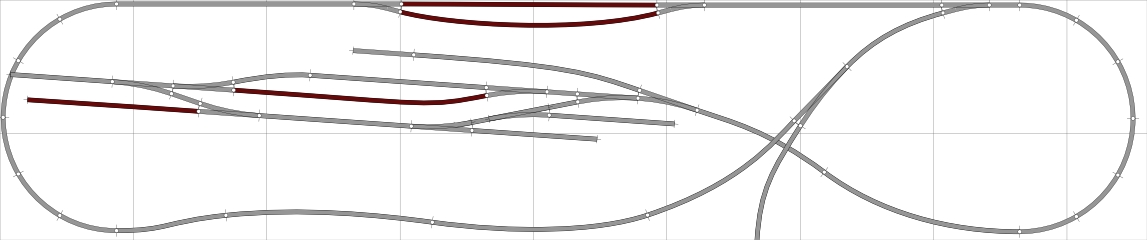

Så er vores flytning vel overstået til nyt hus. Jeg troede som udgangspunkt at jeg ville få plads i vores redskabsskur, men dette er så ikke isoleret alligevel, samt pladsen ikke er til det.
Min søde kone har så givet mig lov til at få plads i vores hjemmebiografsstue, hvor jeg kan få ca. 430cm*90cm.
Jeg vil gerne have en endebanegård, dansk epoke 3 - både lidt damp, men ellers diesel. Plan er vedhæftet.
Min ide, er at lave det på moduler, så det let kan skilles ad. Evt, måske tage det på udstilling, alt efter hvor flot jeg kan få det lavet.
Min tanke er at bruge modellen af danske banegård fra RealModel, det samme med remisen og lagerbygningen. Ellers vil det primært være landskabsopbygningen jeg vil priotere.
Beskrivelse af planen
Banegården vil være helt i venstre side. Det øverste spor ved banegården, er tiltænkt den lokale skinnebus. De 3 nederste er til både person og godsvognstrafik. Der er lavet plads til omløb.
De 2 øverste spor midt på planen er til remisen og et opstillingsspor ved siden af.
Fra hovedsporet er det er sidespor indtil den lokale fabrik, hvor det kun er lagerbygningen der er synlig.
Hovedsporet vil blive gjort usynlig ca. en 50-60 cm fra den højre kant, hvor det går ud på en "skjult banegård", som bliver et modul jeg kan sætte fast når jeg skal køre.
Jeg kunne rigtigt godt tænke mig at høre nogle kommentar, både gode samt forbedringsforslag.

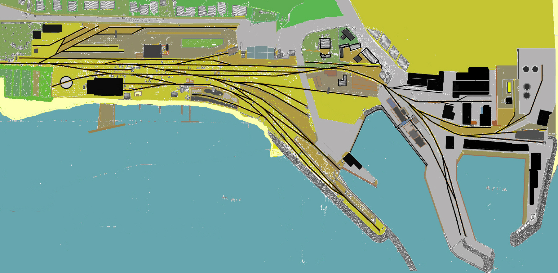

hej
Lars og andre der følger med her
en Glyngøre der er udvidet med ekstra spor for trafik

hej
hermed en foreløbig køreplan / oprangering som jeg laver dem ( den læses som vandret graf )
baseret på køreplan / oprangering Skive - Glyngøre 1953 - kan ændres til andre årstal

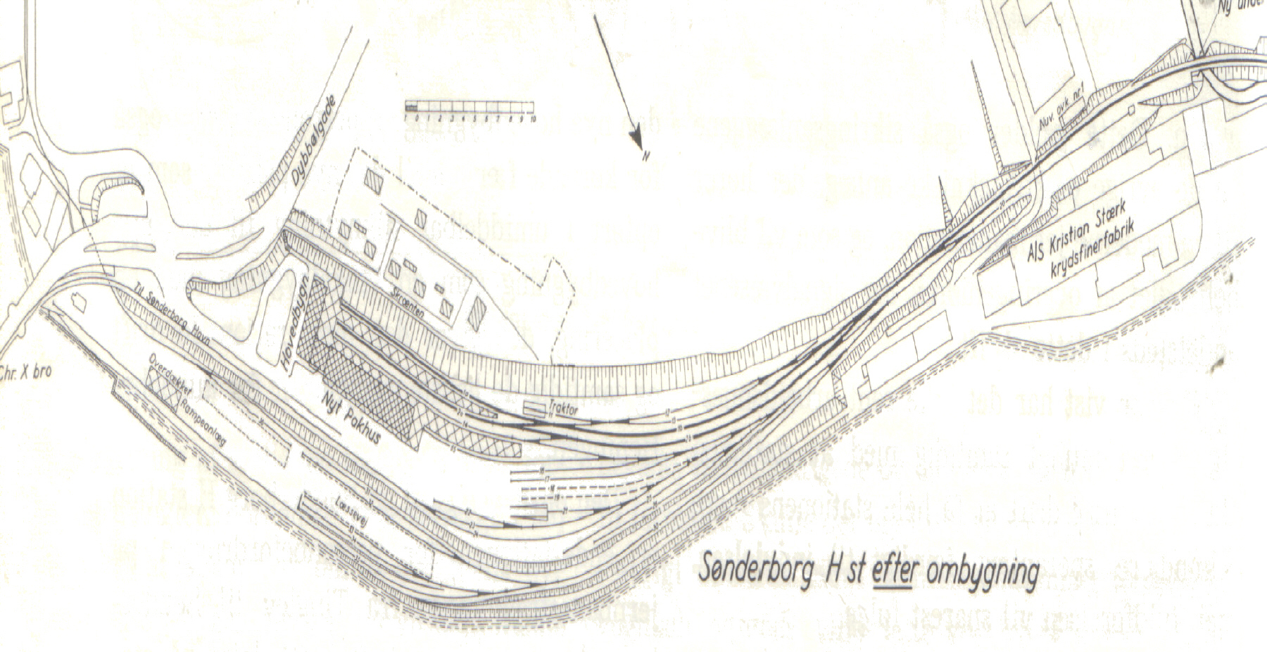

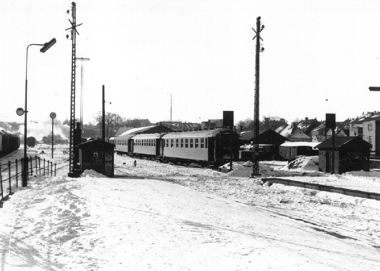

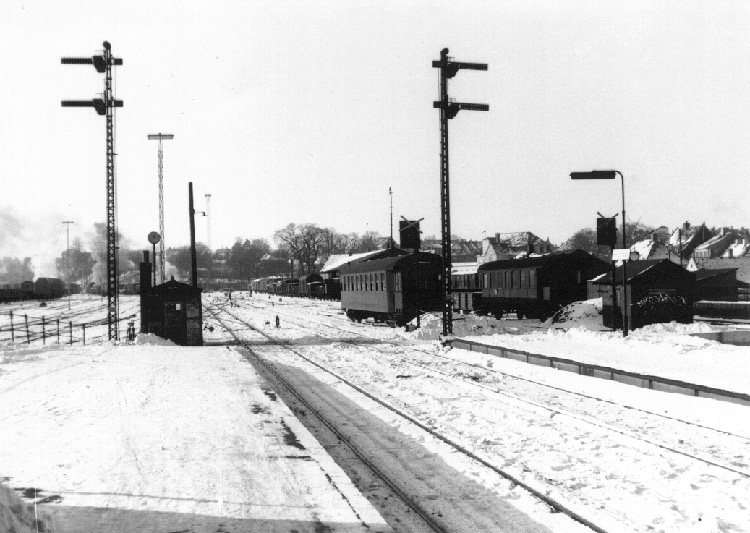

ja så er det gamle sønderborg - bemærk at stationen er i to etager og at indkørsler er lidt speciel
henning / h087
Sønderborg7
snydt - ikke en endestation - men en gennemkørselsstation. Det er et foreløbig udkast til den station vi skal lave på KmK anlæg der skal hedde Vordingborg, pga hovedbygningen - burde hedde Vojborg - da den er lidt af en hybrid mellem Vordingborg og Vojens med inslag fra Skanderborg/Middelfart + et formindsket sukkerfabriksanlæg a la Odense - dog frit efter h087 skingerne sindsyge ideer + at om denne station har jeg vel 15 - 20 varianter

Hej a62213
havde ikke glemt dig - har sådan set nogle kommemtare til a3 -
her forløbig kun et, to , tre stykker ( rettet indlæg ) : erfaringsmæssigt set fra min side skal man ( hvis man som mig kun er 1,69m høj passe på med at ligge større bygninger som stationer og lignene ud mod betjenningskanten, så man skal række ind over dem hvis der sker noget på sporet ) Hvis anlægget har en højde på 90cm kan jeg ca nå 80cm ind - hvis højden er ca 110cm kan jeg nå 60cm ind. ( og så er der lige maven ) se KmK madklub
så hvis jeg skal komme med nogle betragtninger om forslaget har jeg brug for at vide spornummering og benyttelse - altså hvordan du forstillede dig det og om du har tænkt på tema, epoke og trafik - her også materiel du kunne tænkes at benytte dig af
er det en DSB station med privatbane kørsel som vi tidligere har været inde på osv
prøv at sætte en liste op
tema :
epoke :
materiel :
trafik :
osv
henning / h087
PS : husk dog altid på at det er dit anlæg - og her bestemmer du selv hvordan du vil sammemsætte det - selvom man beder om indput fra andre.

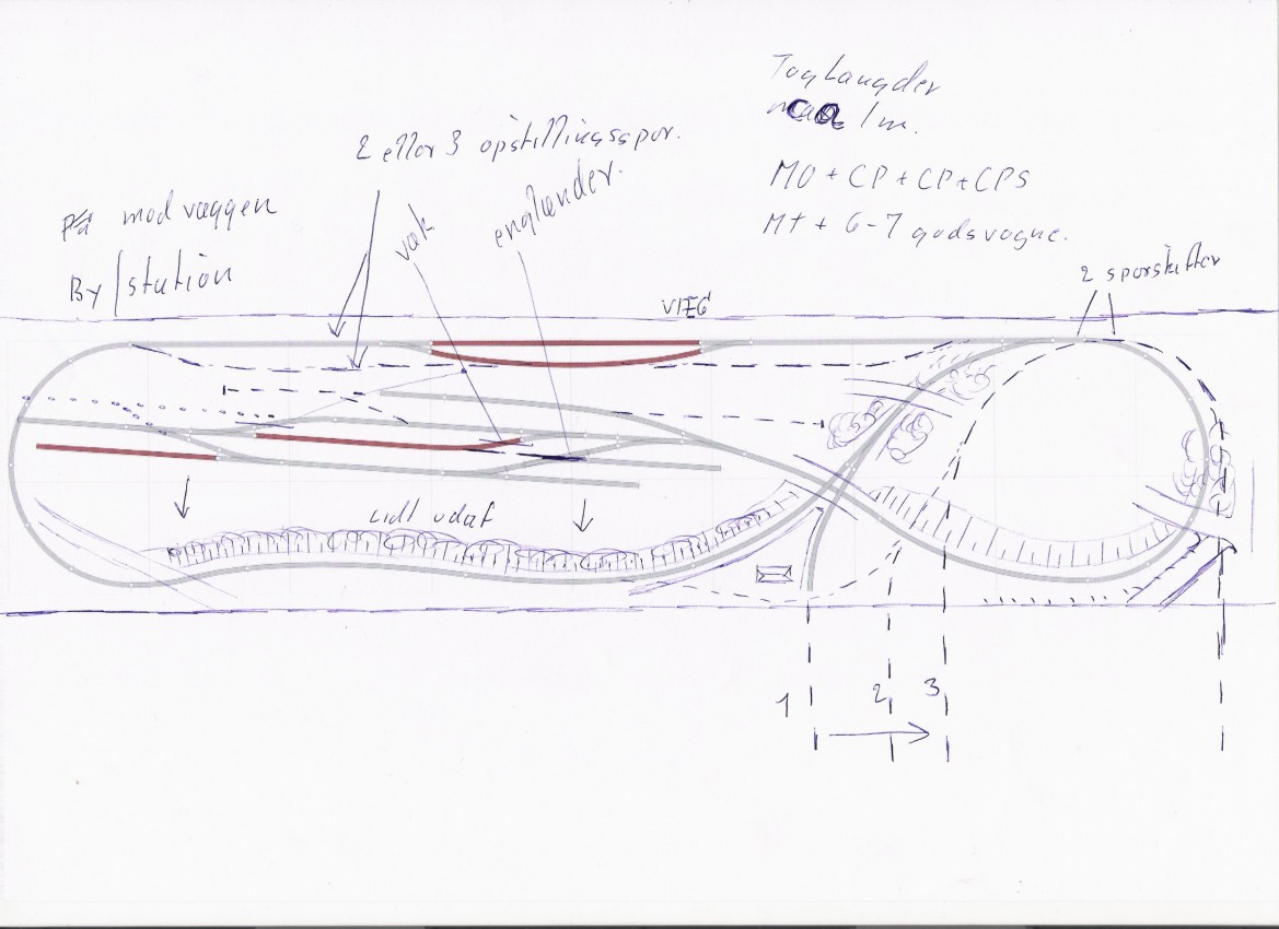

a62213
Indlæg: 382

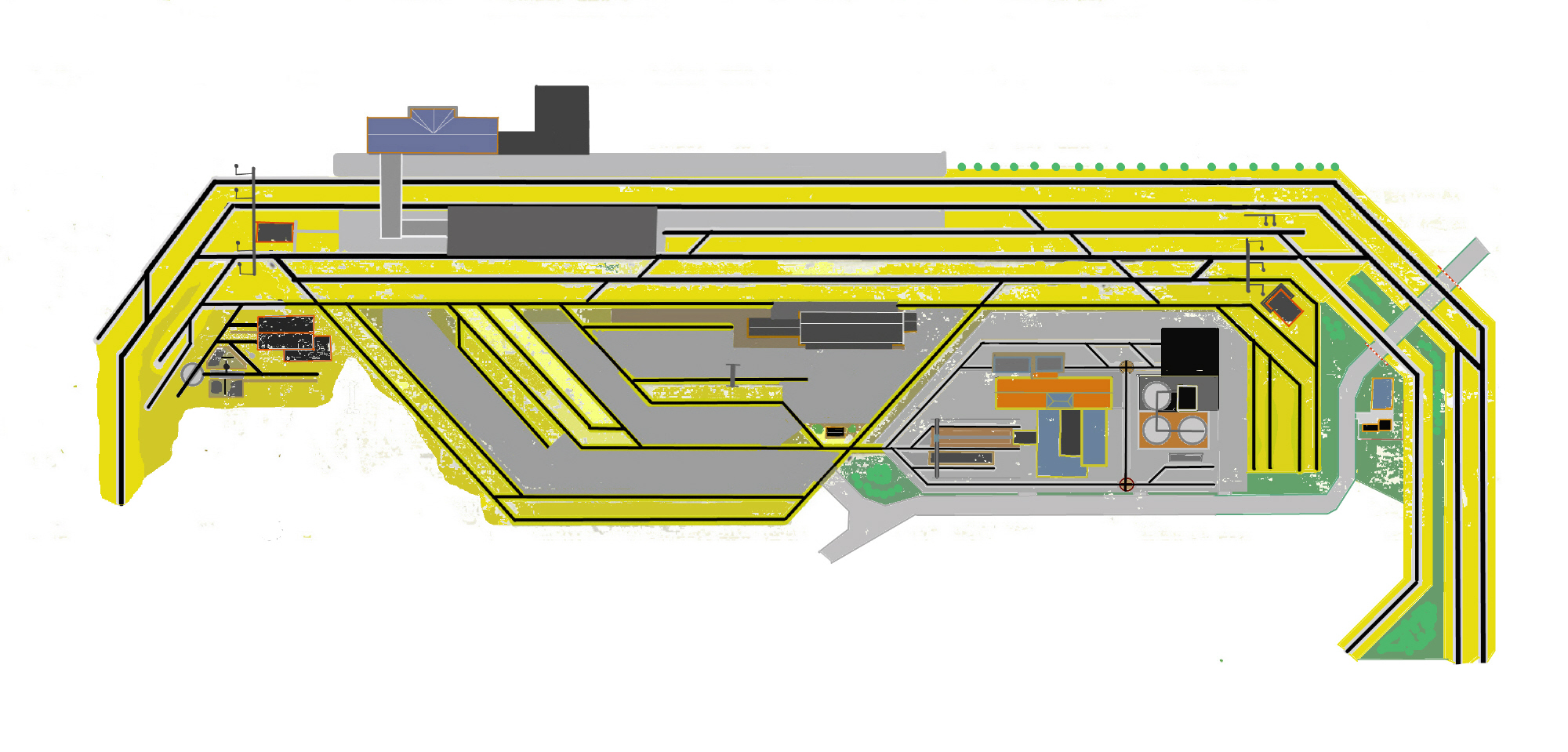

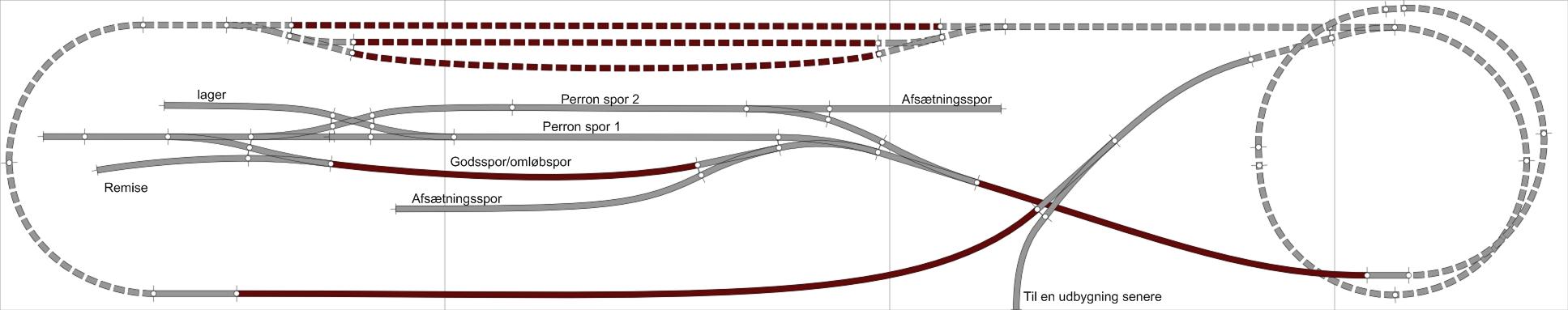

Vedhæftet er planen med påtænkte spor anvendelser.
Det overordnede tema er som udgangspunkt, at det skal være en bane hvor jeg skal gøre nogle ting med et formål. Altså ikke bare en rundbane, men der skal være noget rangering, gerne hvor jeg f.eks bruger nogle waybills/togkort. Det har været det primære hele tiden, og dette passer en endebanegård godt til, synes jeg.
Det skal være dansk, og epoke 3, gerne med materiel af det jeg har nævnt før.
Jeg kommer til at styre det selv, fra en Ecos/iPhone-iPad med Touchcab og en sportavle til sporskifterne.
På den vedhæftede tegning har jeg lavet et sidespor til paradestrækningen, det kunne jeg bygge videre med nogle moduler som stilles ud i rummet. Evt. noget fabrik/sidebane/lille station eller andet.
Hvis det bliver denne løsning, kommer jeg ikke til at lave banen i moduler, men som fastmonteret - det tror jeg er meget lettere end at lave det i moduler.
Trafikken der kommer ind på stationen skal helst være en blanding af både person og gods. Til at starte med vil det være et par skinnebusser og en M0 med Styrevogn til som persontog, og så min MT til gods. Har ikke mere kørende lige i øjeblikket.

hej a62213
du bliver jo bedre og bedre
har kopieret din sporplan og kigger nærmere på den i løbet af dagen/aften,
men du bliver nok ikke fri for forslag på ændring af stationen
til gengæld er den afgrenning en temmelig god ide - her kan privatbanen dreje af
og der kan eventuelt indlægges et trinbrædt - det skal bare mingeleres på plads,
paradesporet bør svinge i bløde buer, idet det vil give indtryk af længere strækning
materielforslag :
MO + CP/CL + CP/CL + CPS/CLS som største tog med CLvogne ca 100cm, med CP lidt kortere.
MT kan køre gods og persontog
skinnebus er tog til privatbane
hvis du kigger på den køre/oprangeringsplan jeg har smidt ind tidligere kan CQM erstattes af CPS/CLS, ud med EHvognen idet 1800 MO har god plads til rejsegods
i forhold til 500 MO. Her vil du også se at mange persontog har godsvogne med
D maskinen erstattes af MT
og skinnebusserne lægges ind imellem DSB togene
Dvs at din station kan fungere som Glyngøre - hvis man kan føre et spor op langs venstre væg med en lille perron - og færgen - den ligger inde i væggen, evt som et fotostat eller kun siden opsat på væggen - keine hexerei - kun behændighed, - skrevet på dansk fordi jeg ikke kan huske hvordan det staves på tysk - derfor ( forslag modtages med tak )
S maskine er som nævnt lidt stor til sådan en sidebane - men da du er generaldirektør, maskinchef, indkøbschef ( selvom finansministeren nok er en anden ) bestemmer du selv
vogne der kan indsættes : AVL, CM, CL(L), CLS, CP(L), CPS, CU istedet for CXM
DH, EC, EH og med hensyn til andre person og postrejsegodsvogne kan der købes byggesæt - de er trods alt ikke så slemme at bygge, - sider til en ATM / AF / AT /CQM
kræver dog at man slagter en CP - se tråden en ATM
post/rejsegodsvogne findes DA, DJ, DO, DP, DQ, DR, EE, EHplade kommer og EK er kommet ved Tikøb
med hensyn til godsvogne er der jo frit slag - men her skal man jo nok også se på hvad byen fremstiller og har behov for - Ølvogne er selvskrevne, ZE også, der kan være en isfabrik ( Premier Is vognen findes fra Piko ( ikke korrekt, men HobbyTrade vil lave en korrekt ) og som du selv er inde på møbelfabrik - den får træ og plader - der kan man jo så bruge SJ O vogne - jo så der er mange muligheder - man skal "bare" lige tænke over det

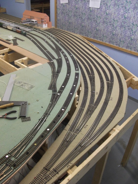

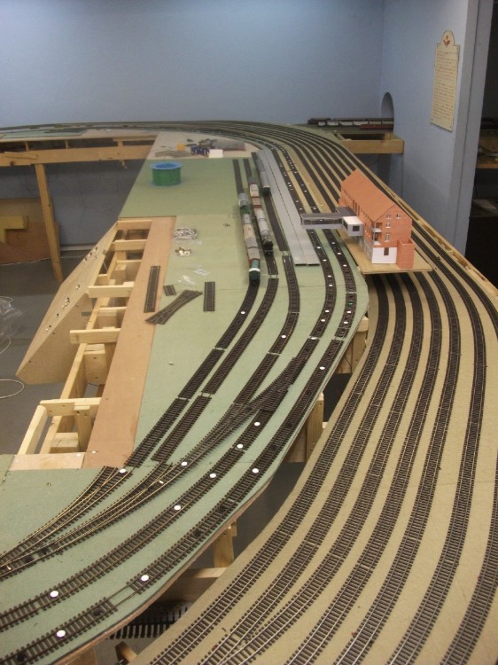

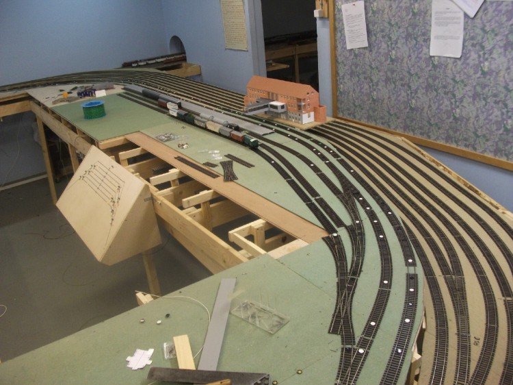

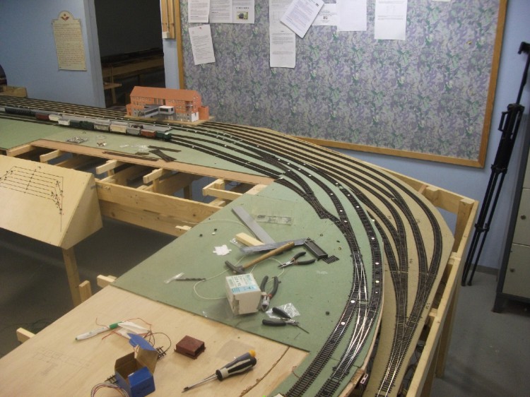

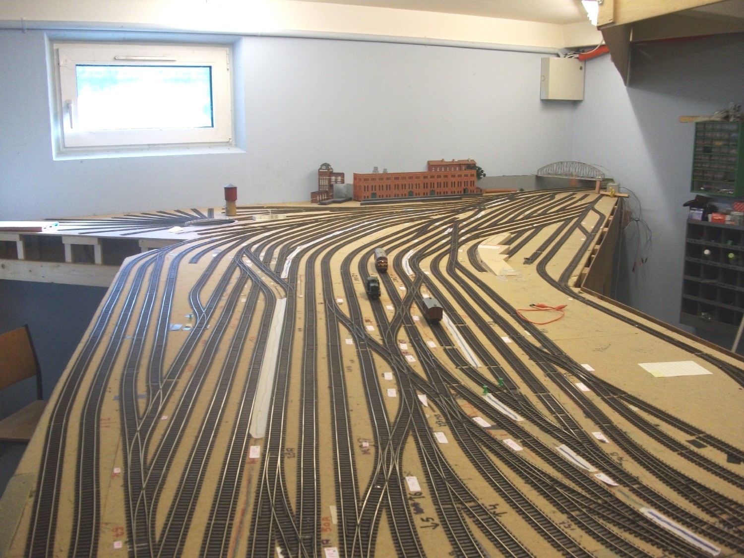

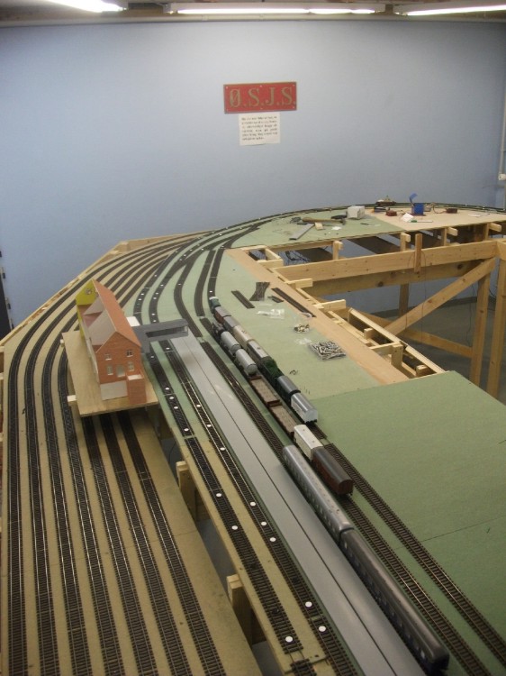

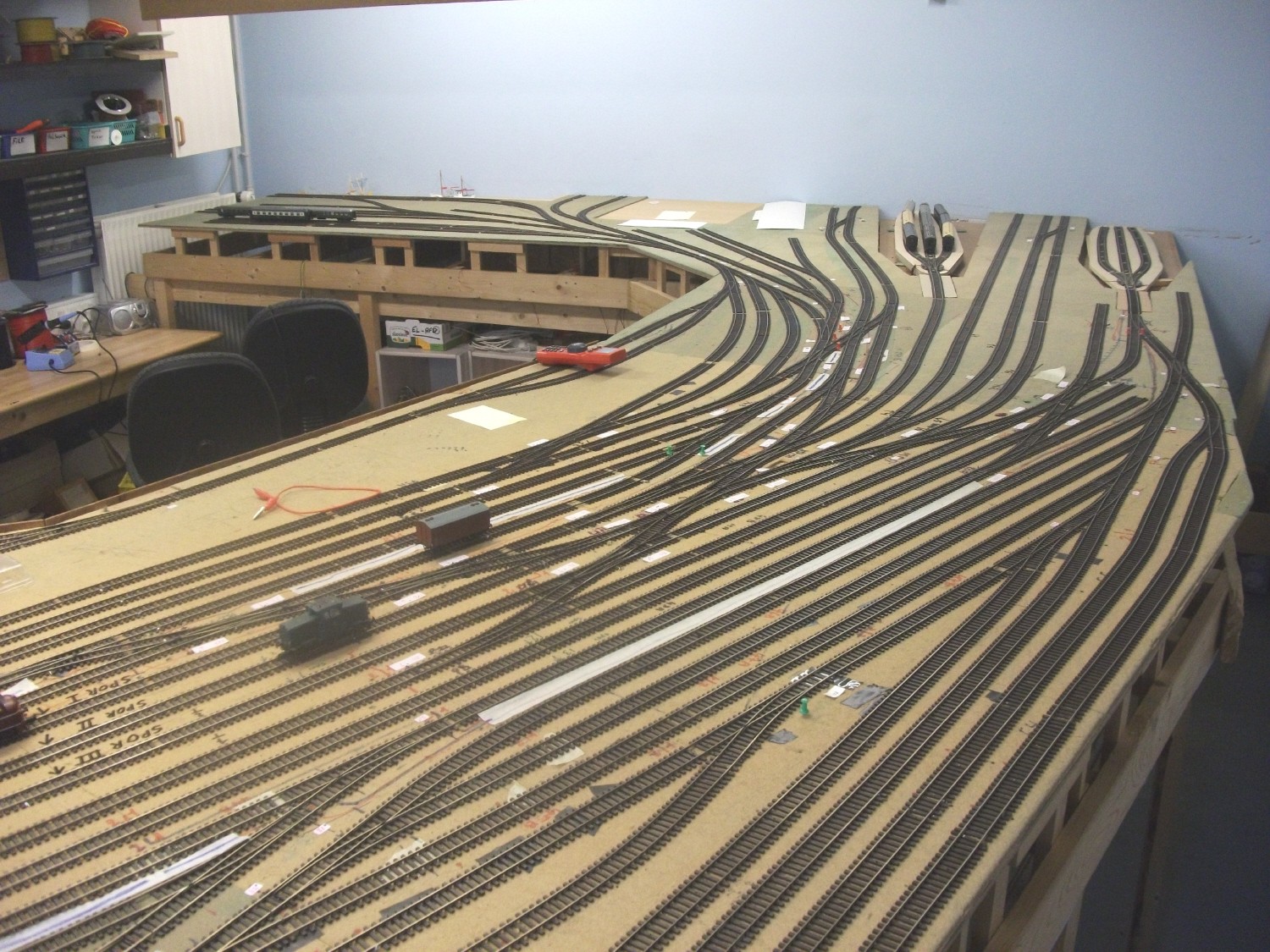

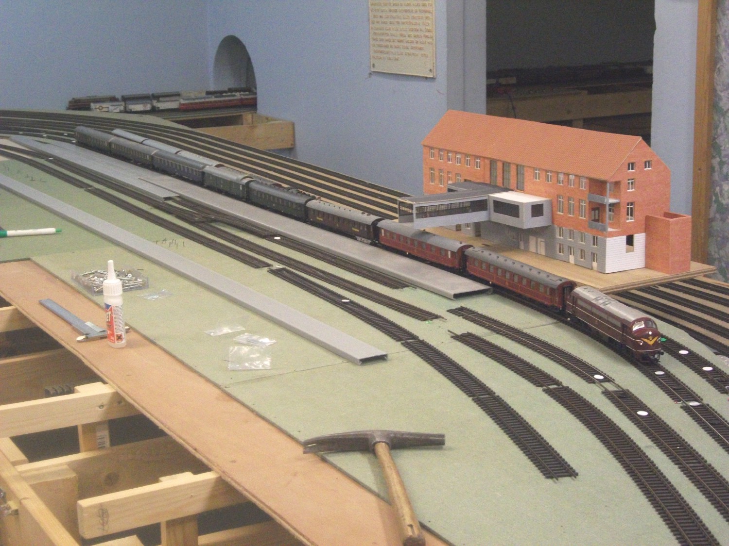

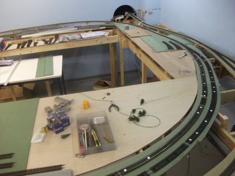

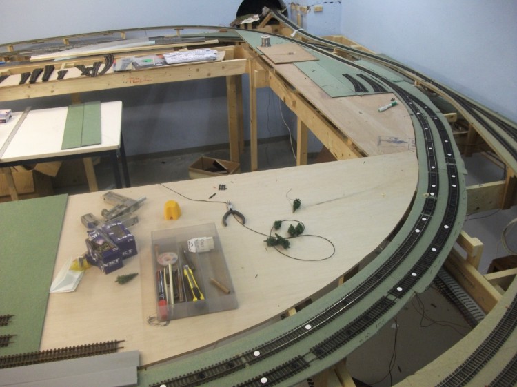

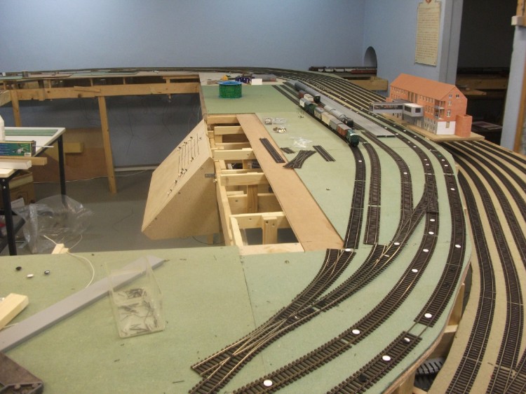

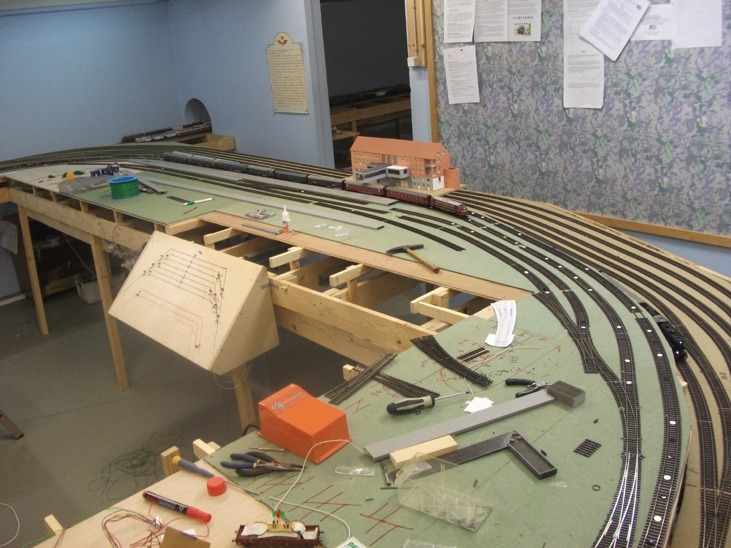

her nogle foto af starten på KmK Vojborg / Vordingborg
henning / ho87
Vordingborg DSCF1743
Vordingborg DSCF1744
vordingborg DSCF1745
Vordingborg DSCF1746
her og så lidt flere
henning / h087
Vordingborg DSCF1747
Vordingborg DSCF1748
vordingborg DSCF1749
vordingborg DSCF1750

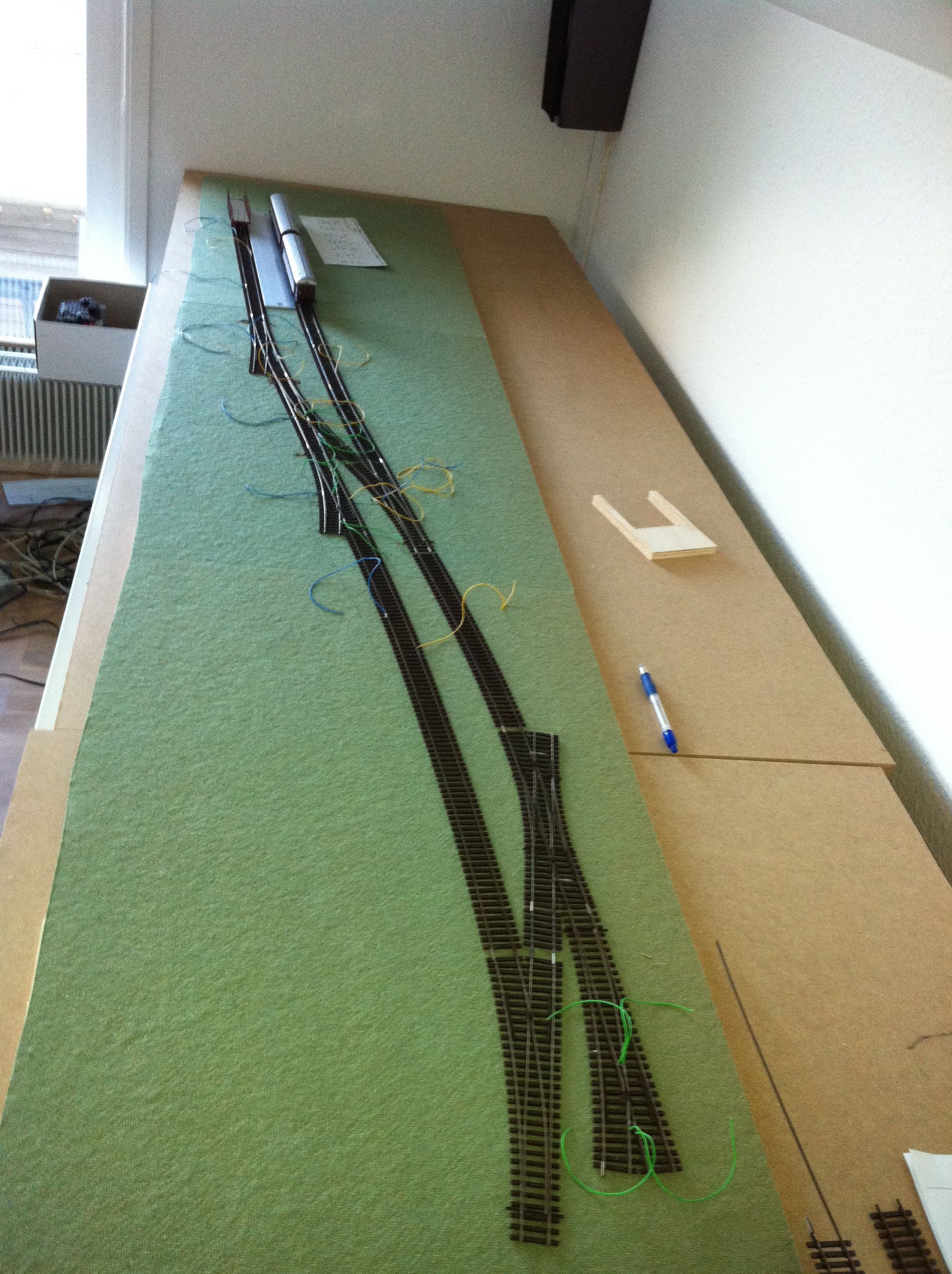

har været hængt lidt op med at få lagt strøm og spor på KmK anlæg Vordingborg station
samt på vores havneanlæg på KmK korsør station
og i dag var det klubdag
- så når jeg har fået lidt søvn starter jeg op i morgen og forventer at jeg haver noget om det som så bliver lagt ind i løbet af torsdag / fredag
Vi har jo en fødselsdag / åbent hus d 15/5 her i kmk og der skulle vi jo gerne kunne køre igennem det hidtid lagte anlæg.

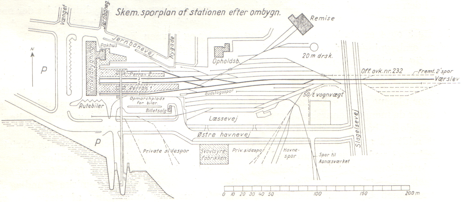

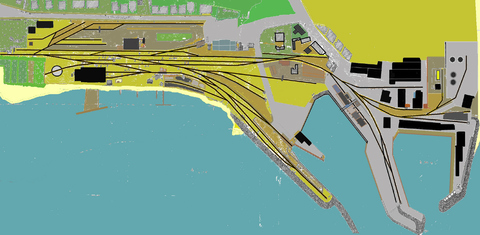

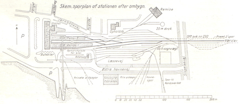

Indlæg: 1.197
"Willie Garvin" skrev:
Under forudsætning af at FFJ statig eksisterede, ville Frederikshavn vel kun være en mellemstation, såfremt der gik tog til og fra byen, der ikke havde den som endestation eller udgangspunkt; f.eks et tog mellem V.Hassing og Skagen
Frederikshavn Gl. Station var faktisk endestation i tredobbelt betydning, idet den som bekendt var endestation for både Vendsysselbanen (DSB), Skagensbanen og Fjerritslev-Frederikshavn Jernbane (Sæbybanen).
Viderekørsel mod Havnestationen blev ganske rigtigt betragtet som rangertræk - af samme årsag stod der et rangergrænsemærke ved overkørslen ved Boensgade.
Frederikshavn ny station på Kragholmen er i højere grad indrettet som en egentlig endestation/sækbanegård, og kaldes derfor af samme årsag som oftest for Frederikshavn Banegård.

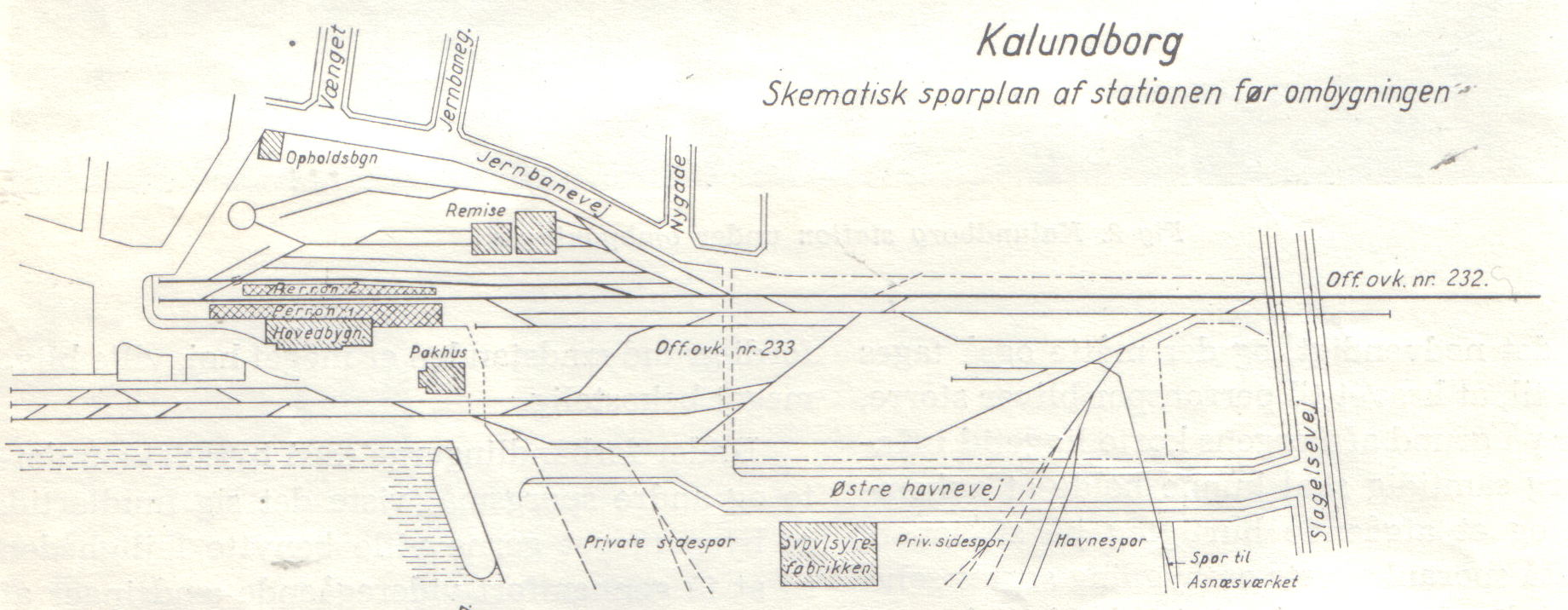

så er der et par eksempler til på endestationer
Kalundborg før omb - typemæsigt endestation ( omløb ) ( rebrousement )
Kalundborg eft omb - typemæsigt sækstation ( rebroussement )
Sønderborg eft omb - typemæsigt sækstation ( rebroussement )
det viser sig at typedefinitationer retter sig efter forskellige ting
endestation; fordi det er enden på strækningen - driftmæssigt kan vognene blive stående ved perronen og maskinen kan lave omløb, man sparer en rangering af vognene
sækstation; driftmæssigt fordi vognene skal væk før maskinen kan kan komme væk, der skal altså rangeres,
rebroussement; fordi ind - og udkørsel foregår i samme ende
og så må der gerne være en der nævner styrevognstog - svaret her er at togets type ikke definere stationens type
henning / h087
i visse kredse berygtet som stationstypedefinitationsnittetæller - det var et langt ord - og kunne bruges som spritprøve
kalundborg gl station
kalundborg ny station
Sønderborg sporplan ny forstørret

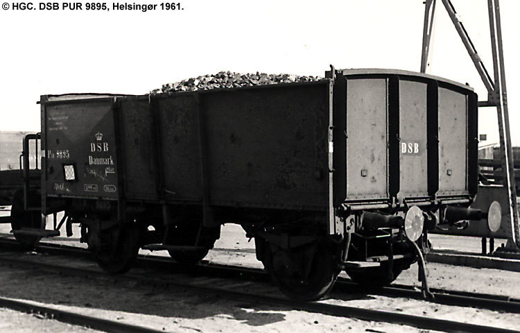

Det var ikke fordi det skulle være hemmeligt, men det var ikke sikkert at andre gad læste det. Jeg er 161050 og startede sommeren 56 og forlod efter 10 Udvidet teknisk på Lundegade, så det blev noget mere end 100 timer!
Jeg hørte til "Stubbedammerne", som tit lå i krig med "Baneungerne" var du én af dem?
Kampene forgik netop på læssevejen og omkring sneploven (var der ikke 2?)
Dampvaskeriet Øresund lå imellem Børnegården, hvor du gik og Murergade.
Jeg var også tit omkring både remisen, perronerne, færgerne og Flyndervejsbroen, så vi burde da have mødt hinanden...
Gunnar W. Christensen og HGC har også været i hælene på dig, og taget billeder af Ploven og en PUR under kranen; begge på læssevejen.
I betragtning af din korte skolegang er du da god til det skriftlige.
Venligst
Per
PUR9895 læssevejen Hg 1961

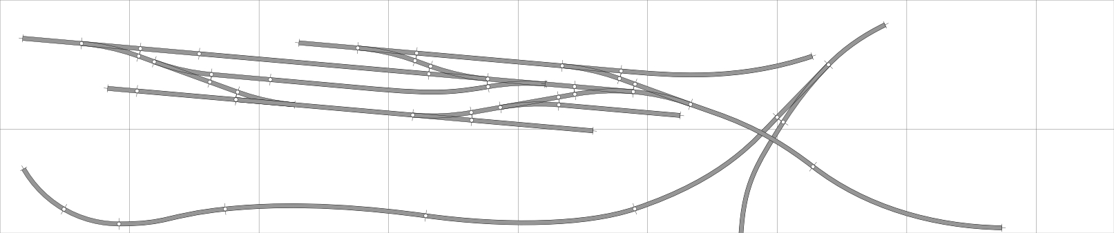

a62213
Indlæg: 382

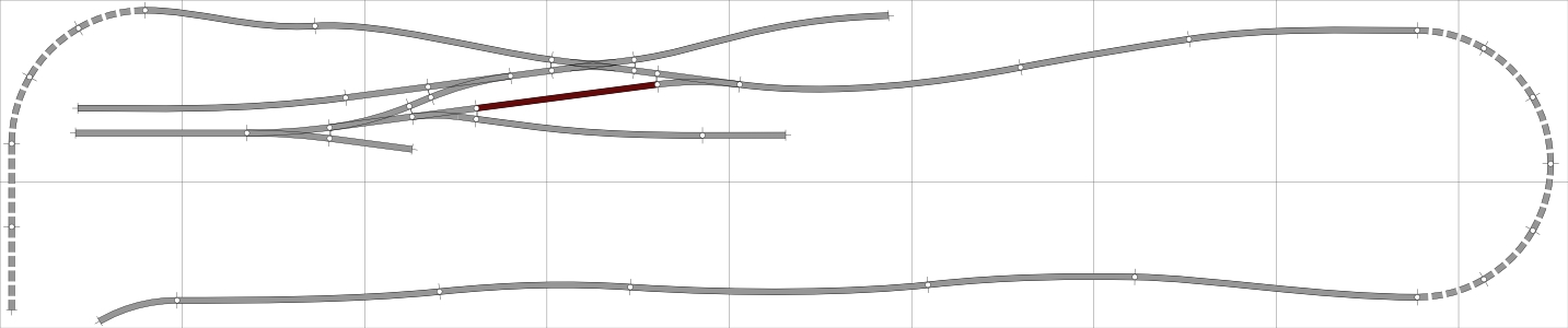

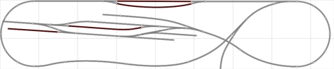

Efter en dejlig weekend, er det jo rart lige at slappe af en halv time på arbejde med at lave lidt togplan.
et nyt forslag er vedhæftet, som er lidt anderledes end de andre.

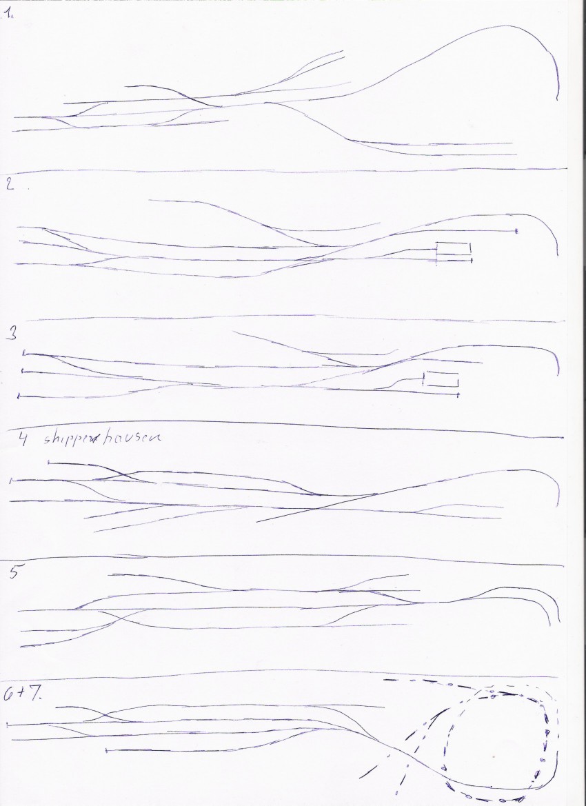

Hej Henrik
ja så blev der endeligt lidt tid.
har kigget på dine stationer og har egentligt ikke noget at sige til dem - alt i alt ( skrev h0 og brugte resten af siden )
det er jo dit kørekoncept. - men skal jeg vælge - ville jeg kigge nærmere på
sporplan 1 : her ville jeg rykke rundt på sporskifterne så sporende blev lidt længere - men ellers beholde princippet
sporplan 2 : er faktisk rimelig god
sporplan 3: er meget lille til det du vil med dit materiel
sporplan 4 : er også rimelig god, her er det når man ser på det tyske en meget lille station, men omsat til dansk ville jeg nok med sporet fra englænderen trække det ned langs spor 2 og lægge transversal mellem 2 og 3 og så ligner den plan 2
sporplan 5: lidt at et både og, her er det mest krydset i venstre side der støder mit øje, - her ville jeg også lade spor 3 fortsætte langs spor 2 og ilægge en transversal og evt lade et stikspor udgå fra spor 3 - du kunne dog beholde krydset i spor 3 og lade sporskiftet udgå i spor 2, sådane slige ting er set før, idet at man ikke kan udgå fra spor 3 af en eller anden grund
sporplan 6 + 7 : her er der også gode muligheder - der kunne måske stikke nogle stikspor ud fra spor 0 og spor 4 / set fra væggen ) forlænges + igen en transversalforbindelse
her er det største problem ( gælder så forvidt også de andre ) den lille dybde i anlægget -
85 cm er ikke ret meget, det fordre jo r1= 36 og en r2 er jo 85 hvis man går ud fra tillig - man kan dog flexe på dette område - r1 + r2 + r1 + r2 + r1 + r2 - hvis man bruger faste kurvespor - en Smaskine er nok ikke glad for disse små kurver. den kan nok bedst i mindst r2.
sporplan 8 - her har du også fået strækning med + en videreførelse - engentlig en god station ( selvfølgelig med mine indvenninger - se plan 9 ) og et godt kørekoncept. - igen de samme indvendninger som ovennævnt - så derfor til
sporplan 9: er jo sådan set bare din 8 med mine indvendninger og forslag med strækningen.
så hermed en sammemstilling over dine forskellige forslag og mine ændringer - så har du noget at tænke over. På sin vis er der noget gennemgående i de fleste af dine stationer
en anden god ting at tænke over er at indtegne bygningers placering , vej og lign, idet man så bedre kan se hvad du har tænkt dig at bruge sporene til
håber at det gav dig lidt mere inspiration til at fortsætte med anlægget
henning / h087
a62213 sporplaner
a62213 - 8
a62213 - 9
Hej Henrik
her et forslag med køre - og oprangeringer ( er ikke helt færdig og opstillet med forklaringer ) den er baseret på Glyngørebanen og omsat til det materiel der kan fås i handlen -
såfremt du er interesseret kan jeg godt lave den helt færdig med forklaringer mm
- hvor jeg tager udgangspunkt i dine stationsforslag med strækning ( dog igen - desværre for dig - med mine indvendninger )
giv lige et praj - hvis - det bliver bare ikke lige imorgen
henning / h087

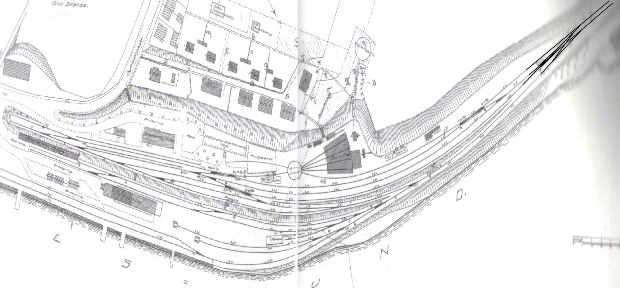

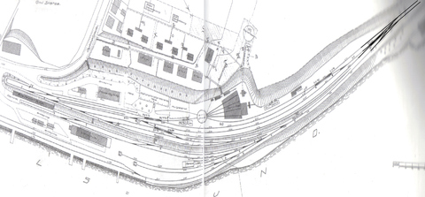

det er KmK station Korsør
korsør DSCF1767, det ik? sjovt
korsør DSCF1767a - men det kunne lade sig gøre
her så et billede af KmK Korsør den anden vej og
nedenunder 2 fra KmK Vordingborg med tog 13 i 1955 MY + CB + AV + CAR + DB B4üe-30/51pkp + DB Pw4üe-29 + DB A4ümg54 + DB B4ümg54 + DB AB4ümg55 - første tog efter strøm er genetableret og afprøvet
også noget at grunden til Henrik måtte vente lidt
henning / h087
kosør ind og ud DSCF1770
Vordingborg med tog 13 DSCF1764
Vordingborg med tog 13 DSCF1765

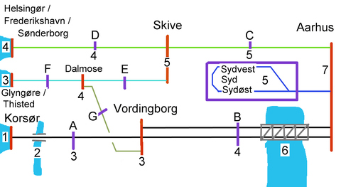

hej alle
Her en skematisk tegning af strækningsprincipet i KmK,
en større uddybbende forklaring vil følge efterhånden og eller kan det følges på
http://www.kmk-ho87.dk
men en lidt kort en:
tallene 1 - 7 gælder for de respektive rum
stationsnavne er kun vejledene
bogstaverne ABCosv gælder de skjulte stationer
så vi starter i Korsør ( rum 1 ) - enkelsporet strækning + tøffes bajaner ( rum 2 ) - skjult station A ( rum 3 ) - enkeltsporet strækning ( rum 3 ) - Vordingborg ( rum 3 ) - dobbeltsporet strækning ( rum 3 ) - skjult station B ( rum 3 + 4 ) - dobbeltsporet strækning ( rum 5 ) - ( forminsket lillebæltbro i rum 6 ) - Aarhus ( rum 7 )
rebroussering Aarhus ( rum 7 ) og enkeltsporet strækning ( skjult bag vandet under broen rum 6 ) - skjult station C ( rum 5 ) - enkeltsporet strækning ( rum 5 ) - Skive ( før 62 - rum 5 ) ) - enkeltsporet strækning ( rum 5-4 ) - skjult D ( rum 4 ) - enkeltsporet strækning ( rum 4 ) - Helsingør eller hvad det nu bliver. ( rum 4 )
Fra Aarhus ( rum 7 ) en skjult strækning ( rum 6 ) der går til Syd med flere ( mod udland ( syd ) og noget der skal være mod Esbjerg / Tinglev med forgrening ( det bliver så lavet med vendesløjfe og en større skjult station ) ( rum 5 )
Fra Skive ( rum 5 ) - sidebanestrækning - E - strækning - Dalmose ( rum 4 ) - strækning - F - strækning - Glyngøre ( rum 3 )
Mellem Vordingborg ( rum 3 ) og Dalmose ( rum 4 ) en sidebane/privatbane strækning med skjult station G.
denne strækning må dog ikke kunne opleves som en smutvej.
håber at man kunne følge med, for nu bliver det værre :
Oprangeringerne bliver taget fra togplan 6
strækningen Randers ( Korsør ) - Aalborg ( Aarhus ) - Frederikshavn ( Helsingør ) dog således at de rebrouserer i KmK Aarhus - da dette ikke passer så godt med banen der udgår fra KmK Skive - rykkes strækningen til ca Vejle - Aarhus - lidt nord for Hobro - så passer det med Langå - og tog der udgår i Skive til Glyngøre - ud går så herfra - den er lidt svær.
Da vi så også gerne vil have internationale tog og godstog lægger vi så disse ind ( Nyborg - Fredericia - Padborg ) på strækningen i KmK - Korsør - Aarhus - Syd
Endvidere ide om at tog Aarhus - Skanderborg - Skjern, eller anden strækning - på KmK kører Vordingborg - Aarhus.
Og en til er at man kan vælge en strækning med fortrinsvis styrevognstog ( Odense - Svendborg ) på kmk Korsør - Vordingborg
Hvis der er nogen tilbage på dette sted kommer der mere om hvordan vi vil køre i rigtig tid på banen - så tiden er som i virkeligheden.
men der vil komme mere om det, både her og på vores hjemmeside
henning / h087
KmK anlæg skematisk princip
a62213
Indlæg: 382
Hej Henning,
Jeg har taget lidt af det du forslog på min sidste plan, og beholdt noget af mit eget.
Den første ide var at det øverste spor skulle være til skinnebussen/erne, men det har jeg ændret på denne plan, hvor de 2 midterste spor er til person trafik, spor 1 - (det spor der er i forlængelse af strækningssporet) er ca 110cm lang, det andet ca. 100cm.
Det øveste spor er nu rent til gods, ligesom det nederste. Har i alt 5 afsætningsspor, det må være rigeligt.
Jeg er kun lidt i tvivl om hvor jeg skal have min remise, og om det skal være en et sporet eller 2 sporet. Har lagt min kærlighed på den danske station fra Real-Modell, og de har 2 remiser, den ene dansk, som hører til stationen, og den anden éfter tysk forbillede, men det gør vist ikke så meget.
Dejligt med en svigerfar der arbejder i Stark, så har lige fået leveret 2 krydsfinerplader, og har købt gevindstænger, så skal igang med at lave helixen nu.
Synlig
Dans epoke 3
Tillig spor system
Tortoise switch motorer
Ecos

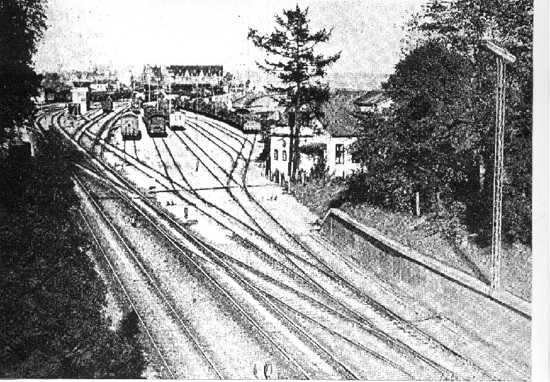

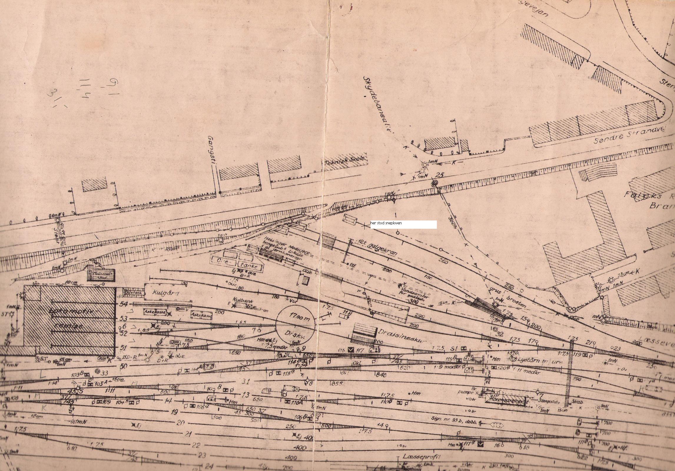

Hej Per og alle i andre
Helsingør Mdt + læssespor efter ombygning 1958
man kan se at der er ryddet og anlagt spor på det gamle remiseareal efter branden ude mod Øresund - nederste del
her en situationsplan, sneplovplacering er markeret
teknisk skole er med - du har jo kunnet se lige ned på ploven
HGMJK vogn er flyttet og indtegnet ved tankene
forresten drønede vi jo også rundt på bakken med vandtårnet - til venstre uden for billedet
henning / h087

Hej Per og I andre
her lidt mere fra Hg
Først om udskiftning af vingesignaler til daglyssignaler ( togvejssignaler )
bemærk: signalet til venstre er indkørsel til øverst spor 1 og nedenunder spor 2
signalet til højre er udkørsel og gælder - øverst spor 2 nederst spor 3
fra dengang der var sne om vinteren - og man rendte i korte bukser - man var vel ulveunge / spejder
Kan du huske bomhusene for enden af perronerne - Per
lidt forkert - idet huset til venstre er signalhytte for togvejssignaler og det til højre er bomhytten -
lidt utroligt at man sætter daglyssignaler for togvej op i 58, - da der på planen for for 61 er opsat PU signaler!!

Hej Per og alle
der er rettet ved fotoerne af signaler i Helsingør - En bekendt mener at det er Svend Jørgensen / HgJK, - der har taget disse foto - men sikker er han ikke.
Sjovt nok har jeg som dreng måske oplevet Svend J - Han boede Blichersvej 3 og jeg boede på hjørnet af Kronborg Ladegårdsvej / Blichersvej - to huse væk- og har oplevet at når jeg i haven legede med mit pioneer expresstog - var der en voksen der tit stoppede op og var meget interesseret og snakkede med mig.
en anden ting jeg har oplevet på Helsingør Station, var at da jeg engang stod ved sandkassen bag ved det nuværende spor 0 ( dengang blev sporet brugt til togførervogne og postvogne ) og betragtede færgerangeringen - blev jeg hevet op i Feren og var en tur med på færgen ( skulle dukke mig så styrmanden ikke så mig ) og ud på rangerterrænnet og stille vogne på plads - og blev så kørt tilbage igen - det var nok der jeg blev helt fanget - og senere oplevede jeg det - at jeg på perron 3 blev spurgt om jeg ville med en tur - OM jeg ville - en tur til København og tilbage igen og så på en S maskine - der skete det - og det var den voksne der var interesseret i min
leg i haven med pioneeren - der spurgte - så det var måske Svend Jørgensen -
sådanne oplevelser kunne Lundegade skole ikke hamle op med!!
jo så der er måske noget om ADHD ( eller er det noget andet der menes??? )
henning / h087

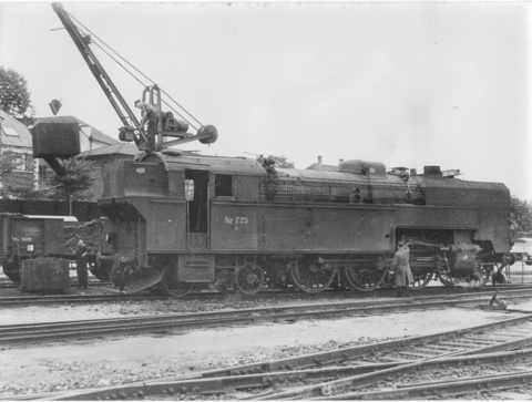

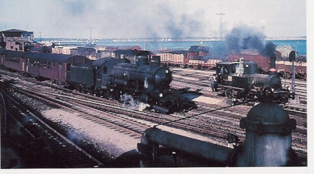

og så lige 2 foto til ære for fotograferne, der tog disse mens tid var
MH 379, 1963 Helsingør
F470, Helsingør 1963. SV

a62213
Indlæg: 382
Hej Henning,
Jamen, der er gået lidt sommer i den, dog ikke mere end jeg påbegyndte igår Smile
Har vedlagt planen.
Den er lavet med inspiration fra
http://www.nexusboard.net/showthread.php?siteid=2408&threadid=314202&
Jeg gik fra at lave en skjult banegård, da jeg ikke vil kunne få adgang til den, hvis der f.eks er en afsporing. Kunne heller ikke helt finde ud af, hvordan jeg skulle styre den skjulte banegård.
På dette layout, har jeg den lange paradestrækning med. Det øverste spor på banegården, bliver skjult - og går ud på en skjult banegård,jeg sætter på siden af anlægget. Så virker det til at gods kan blive sat af lige ovenfor banegården, og kørt videre ud til et andet dropsted i "byen".
Sidste
Dans epoke 3
Tillig spor system
Ecos
Hej Henrik
udmærket ide med dropspor - det bruger vi også her i klubben
din ide er så mere landskab / bygninger og mindre jernbane ( station )
ikke så dårligt - da dybden mange gange forhindrer
større spornet kontra bygninger omkring stationen
men lad os høre og se mere fra anlægget efterhånden som det skrider frem
ideen fra den tyske side med at lægge papirspor er heller ikke dårlig -
hvis du har brug for sådanne tegninger af tilligspor har jeg dem
kan kopier dem og sende dem - så kan du selv lave flere
men et sådan sporplankatalog kan også købes
Tillig Planungsmappe 09620
her er alle sporskifter og englændere + spor i
samt ledningforbindelser
henning h087
a62213

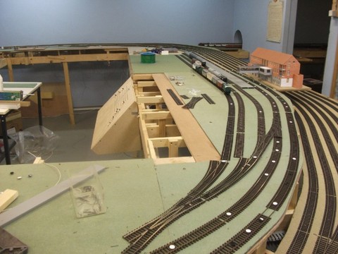

Indlæg: 382
Jeg har foreløbigt lavet de 2 hovedspor, fra banegården og ud til det sidste sporskifte.
Der mangler at blive loddet ledninger på alle sporene, og sporskifter endnu. Derudover alle stikspor, som er til henholdsvis opstillingsspor og til en remise.
Jeg har valgt at lodde alle 4 skinnestykker i hvert hjertestykke på alle sporskifte, for at være sikker på der er strøm på alle skinnestykker.
IMG_0104
